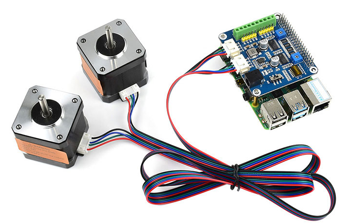

【摘要】 为了完成一个项目案例,驱动2部步进电机,购买的设备驱动板是和树莓派3B定制的扩展版DRV8825芯片,可以驱动2个电机。整体项目是.net core的根据提供的案例,改写成C#版的。工作硬件准备1、硬件:树莓派3B+32GSD卡,DRV8825扩展版,SM24240两相步进电机2个,12V独立电源2、软件:Windows IoT Core、VS2022展示一下硬件图片,整体组装后还是比较干净...
工作硬件准备
展示一下硬件图片,整体组装后还是比较干净利索。
扩展版,可以通过拨码开关组合支持驱动细分。全部、半步、1/4、1/8、1/16、1/32一共6种细分
电机接口支持3种,但是能同时驱动的就是2部,接口不同但是线路相同的。
根据厂家的Python示例,看到驱动不是用PWM而是用GPIO的高低电平切换,来模拟PWM。
根据代码的语义,用C#重新翻译一下。
