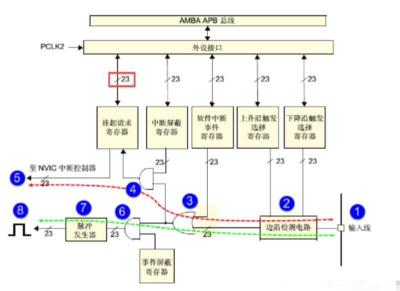

外部中断/事件控制器(EXTI)管理了控制器的 23个中断/事件线。每个中断/事件线都对应有一个边沿检测器,可以实现输入信号的上升沿检测和下降沿的检测。EXTI 可以实现对每个中断/事件线进行单独配置,可以单独配置为中断或者事件,以及触发事件的属性。
二、EXTI 功能框图
  • 信号线上斜杠并标注 “23” 字样 :表示在控制器内部类似的信号线路有23个。
  • EXTI 是挂靠在 APB2 总线上的。

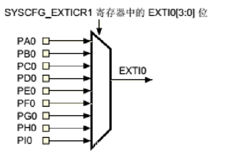

  • EXTI0至 EXTI15用于 GPIO,通过编程控制可以实现任意一个 GPIO作为EXTI 的输入源
  • SYSCFG 外部中断配置寄存器 1 配置EXTI0
▲ EXTI0输入源选择
