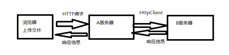

某段时间碰到了中转文件的需求,需要使用HttpClient中转一下文件,过程为:
在实现这个需求的过程中就用得到了MultipartFile与File,而且我对前一个也不是很熟悉。记录一下

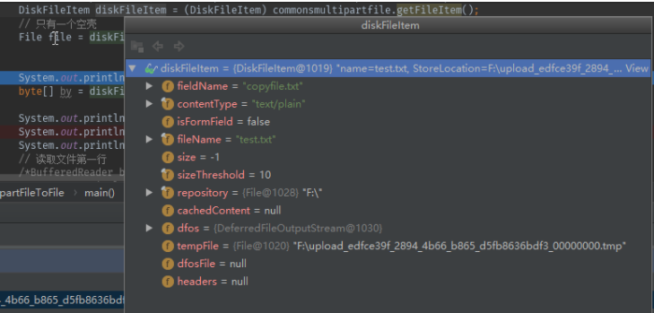

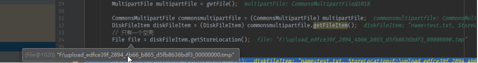

4:强转类型
CommonsMultipartFile commonsmultipartfile = (CommonsMultipartFile) multipartFile;
DiskFileItem diskFileItem = (DiskFileItem) commonsmultipartfile.getFileItem();
File file = diskFileItem.getStoreLocation();
这种强转你获得的file只是一个空壳
你能获取的也只有这个F:\upload_edfce39f_2894_4b66_b865_d5fb8636bdf3_00000000.tmp 网上有说会在根目录生成临时文件的,从tmp也可以看出来是个临时文件,但是我试了好几次啥都没找到。。。。直接获取这个file读取内容也是会报文件找不到的 这是必然的 当然也有在spring配置文件配置CommonsMultipartResolver的 这就感觉很麻烦了。。。。
但是我们可以看一下diskFileItem 看下图 是不是很熟悉了,从diskFileItem可以获取文件流,其实你看了源码你就知道获取文件流都是从这里获取的。剩下的就好办了 我就不赘述了/。image.png

HttpClient构建上传文件参数并实现中转文件
这里不自己给例子了,参考了其他博客的代码
// 获取文件名称
String fileName = file.getOriginalFilename();
HttpPost httpPost = new HttpPost(url);
// 创建文件上传实体
MultipartEntityBuilder builder = MultipartEntityBuilder.create();
builder.addBinaryBody("file", file.getInputStream(), ContentType.MULTIPART_FORM_DATA, fileName);
builder.addTextBody("filename", fileName);
HttpEntity entity = builder.build();
httpPost.setEntity(entity);
HttpResponse response = httpClient.execute(httpPost);// 执行提交
