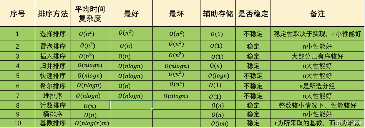

2. 各种排序算法比较?
十大排序算法思想与 Python 实现 #私藏项目实操分享#_排序算法_10
根据上图总结:
  • 不稳定算法有:选择、快速、希尔、堆 ( 记忆口诀:"快选七(希)堆不稳定的排序")
  • 时间复杂度O(n^2):选择、冒泡、插入
  • 时间复杂度O(nlogn):快速、归并、堆、希尔
  • 时间复杂度O(n):计数、桶
  • 空间复杂度O(1):选择、插入、冒泡、希尔、堆
  • 空间复杂度O(n):归并、计数、桶
  • 空间复杂度O(logn):快速排序
