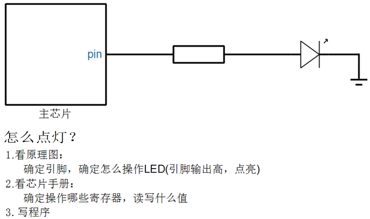

2.1 以点灯为例
2.1.1 硬件原理
2.1.2 单片机点灯

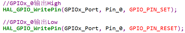

  • 方法1:直接读写寄存器
  • 方法2:使用厂家的HAL库

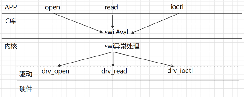

2.1.5 Liteos-a/Linux怎么点灯
使用MMU时,一般APP与内核是相互隔离的。APP通过标准的open/read/write等文件操作函数去调用驱动程序。
如下图所示:
为何要多此一举?
  • 它们支持MMU(内存管理单元)
  • 用户程序跟内核是分隔开的,用户程序不能直接读写寄存器
  • 用户程序通过标准接口访问驱动程序
  • 基于这些内核的软件一般都比单片机软件复杂,术业有专攻
  • 不应该让写APP的人去看原理图、写驱动、写寄存器
  • 软件和硬件隔离,硬件再怎么变化,只需要改驱动,APP不需要改
