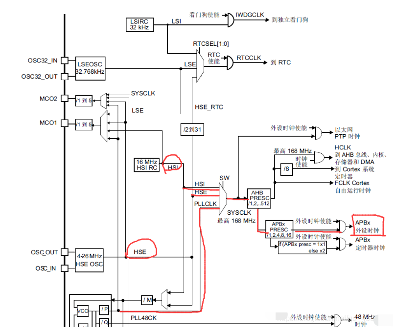

  • 外部晶振对串口的影响
stm32的串口使用的是外部高速时钟的时钟源
串口外设是挂在APB总线上的,一般用于低速外设,它是AHB总线时钟分频所得。
这样设计分频是为了降低低速外设的开关损耗。
然而AHB总线的时钟又源自于高速时钟源。高速时钟源可以是高速内部时钟、高速外部时钟、高速内部或外部时钟PLL倍频所得。
所以最终串口的波特率受高速时钟的影响。
