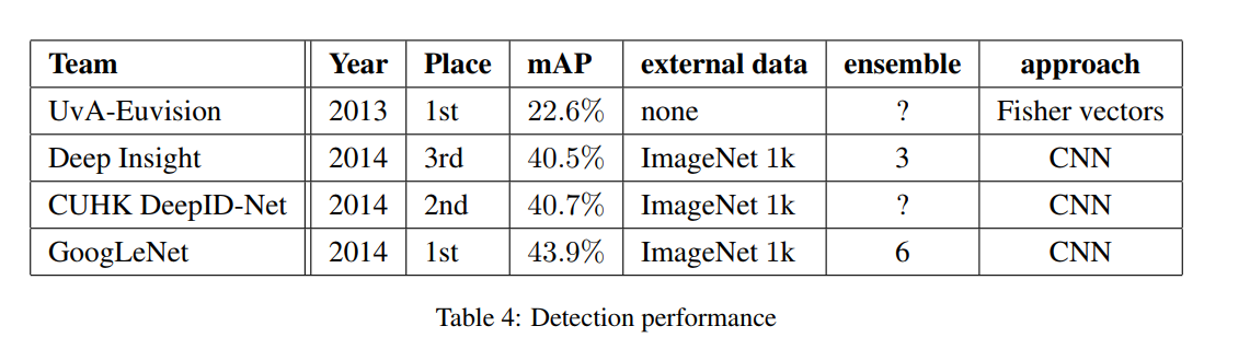

8 ILSVRC 2014检测挑战赛设置和结果
ILSVRC检测任务是为了在200个可能的类别中生成图像中目标的边界框。如果检测到的对象匹配的它们实际类别并且它们的边界框重叠至少50%(使用Jaccard索引),则将检测到的对象记为正确。无关的检测记为假阳性且被惩罚。与分类任务相反,每张图像可能包含多个对象或没有对象,并且它们的尺度可能是变化的。报告的结果使用平均精度均值(mAP)。GoogLeNet检测采用的方法类似于R-CNN[6],但用Inception模块作为区域分类器进行了增强。此外,为了更高的目标边界框召回率,通过选择搜索[20]方法和多箱[5]预测相结合改进了区域生成步骤。为了减少假阳性的数量,超分辨率的尺寸增加了2倍。这将选择搜索算法的区域生成减少了一半。我们总共补充了200个来自多盒结果的区域生成,大约60%的区域生成用于[6],同时将覆盖率从92%提高到93%。减少区域生成的数量,增加覆盖率的整体影响是对于单个模型的情况平均精度均值增加了1%。最后,等分类单个区域时,我们使用了6个GoogLeNets的组合。这导致准确率从40%提高到43.9%。注意,与R-CNN相反,由于缺少时间我们没有使用边界框回归。
我们首先报告了最好检测结果,并显示了从第一版检测任务以来的进展。与2013年的结果相比,准确率几乎翻了一倍。所有表现最好的团队都使用了卷积网络。我们在表4中报告了官方的分数和每个队伍的常见策略:使用外部数据、集成模型或上下文模型。外部数据通常是ILSVRC12的分类数据,用来预训练模型,后面在检测数据集上进行改善。一些团队也提到使用定位数据。由于定位任务的边界框很大一部分不在检测数据集中,所以可以用该数据预训练一般的边界框回归器,这与分类预训练的方式相同。GoogLeNet输入没有使用定位数据进行预训练。

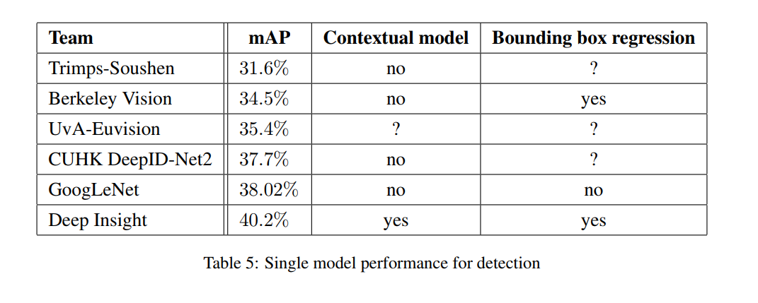

在表5中,我们仅比较了单个模型的结果。最好性能模型是Deep Insight的,令人惊讶的是3个模型的集合仅提高了0.3个点,而GoogLeNet在模型集成时明显获得了更好的结果。
