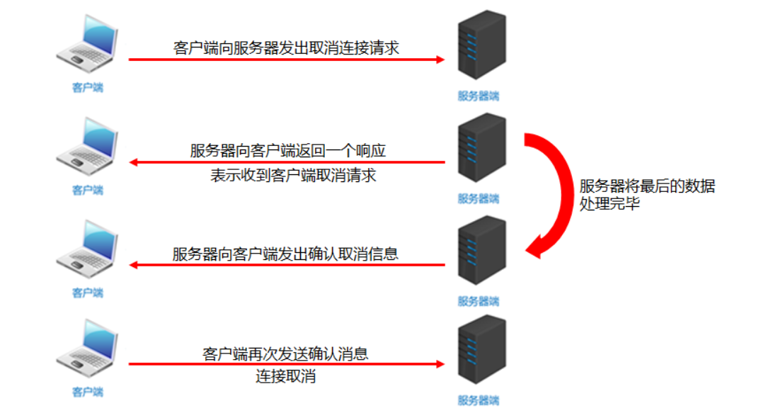

- 最后一步断开连接,通过四次挥手协议保证连接终止
三次握手和四次挥手
三次握手
四次挥手
