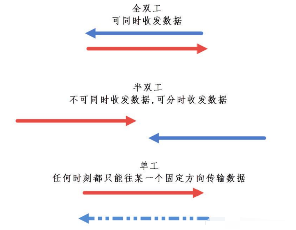

1.3 串口通信分类
通信方式 特点
单工 在任何时刻都只能进行一个方向的通讯,即一个固定为发送设备,另一个 固定为接收设备
半双工 两个设备之间可以收发数据,但不能在同一时刻进行
全双工 在同一时刻,两个设备之间可以同时收发数据
▲ 全双工、半双工和单工

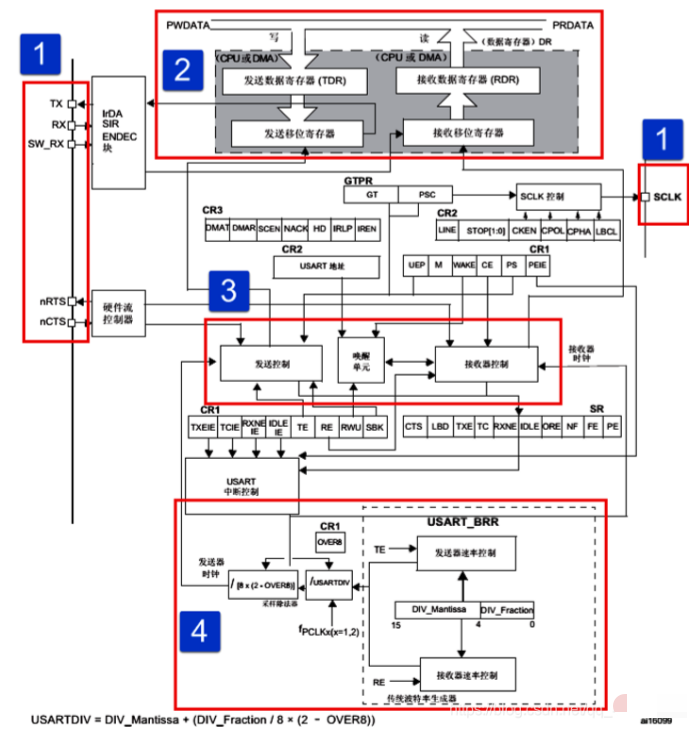

二、STM32的串口通信
▲ USART 功能框图
2.1 功能引脚
TX: 发送数据输出引脚。
RX: 接收数据输入引脚。
SW_RX: 数据接收引脚,只用于单线和智能卡模式,属于内部引脚,没有具体外部引 脚。
nRTS: 请求以发送(Request To Send),n表示低电平有效。如果使能 RTS流控制,当 USART 接收器准备好接收新数据时就会将 nRTS变成低电平;当接收寄存器已满时, nRTS将被设置为高电平。该引脚只适用于硬件流控制。
nCTS: 清除以发送(Clear To Send),n 表示低电平有效。如果使能 CTS流控制,发送 器在发送下一帧数据之前会检测 nCTS引脚,如果为低电平,表示可以发送数据,如果为 高电平则在发送完当前数据帧之后停止发送。该引脚只适用于硬件流控制。 SCLK:发送器时钟输出引脚。这个引脚仅适用于同步模式。
2.2 数据寄存器
USART 数据寄存器(USART_DR)只有低 9位有效
USART 控制寄存器 1(USART_CR1)
M 位
字长
0 8位数据字长
1 9位数据字长
一般使用 8位数据字长。
USART_DR 包含了已发送的数据或者接收到的数据。
USART_DR 功能
可写 TDR 用于发送,当进行发送操作时,往 USART_DR 写入数据会自动存储在 TDR 内
可读 RDR 用于接收,当进行读取操作时,向 USART_DR 读取数据会自动提取 RDR 数据
TDR 和 RDR 都是介于系统总线和移位寄存器之间。串行通信是一个位一个位传输的, 发送时把 TDR内容转移到发送移位寄存器,然后把移位寄存器数据每一位发送出去,接收时把接收到的每一位顺序保存在接收移位寄存器内然后才转移到 RDR。
2.3 控制器
USART 有专门控制发送的发送器、控制接收的接收器,还有唤醒单元、中断控制等等。 使用 USART 之前需要向 USART_CR1寄存器的 UE 位置 1 使能 USART。发送或者接收数据字长可选 8位或 9位,由 USART_CR1的 M 位控制。
2.4 小数波特率生成
波特率指数据信号对载波的调制速率,它用单位时间内载波调制状态改变次数来表示, 单位为波特。
比特率指单位时间内传输的比特数,单位 bit/s(bps)。
对于 USART 波特率与 比特率相等,以后不区分这两个概念。波特率越大,传输速率越快。 USART 的发送器和接收器使用相同的波特率。计算公式如下:
波特率 = f P L C K 8 ⋅ ( 2 − O V E R 8 ) ⋅ U S A R T D I V 波特率=\frac{f_{PLCK}}{8\cdot(2-OVER8)\cdot USARTDIV}
参数 含义
f P L C K f_{PLCK} USART 时钟
O V E R 8 OVER8 USART_CR1 寄存器的 OVER8 位对应的值
U S A R T D I V USARTDIV 存放在波特率寄存器 (USART_BRR) 的一个无符号定点数
