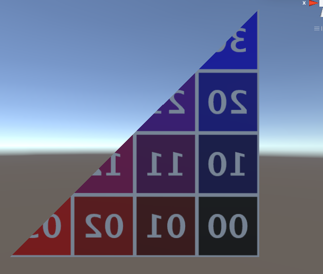

然后运行此unity程序,发现仍旧没有贴图信息,那么此刻还需要增加一个切线的设置,因为unity默认的话,是反着的,我们需要自己设置正确的切线,你可以这么验证一下:
将之前的点的顺序代码修改:
 //顶点的渲染顺序
        mesh.triangles = new int[] {
            0,1,2,
然后,运行,转到z轴的负方向.你就会看到了,但是一切都是反着的.

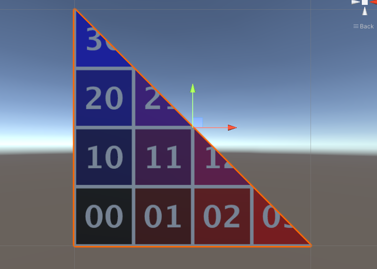

并且没有正确的接受光照.所以我们要修改法线朝向,因为目前的默认朝向是反的
 mesh.normals = new Vector3[] {
            Vector3 .back,
            Vector3 .back,
            Vector3 .back,
那么修改完之后再看,即可发现它已经正过来了
