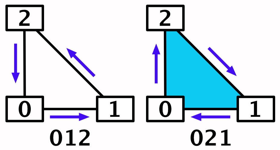

接下来是点的排序,这个排序会影响到面的那一面会被显然出来,用的是mesh.vertices的下标.

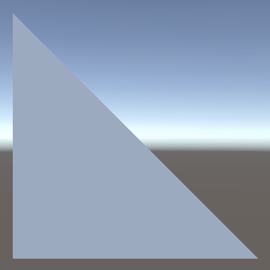

mesh.triangles = new int[]
	0, 1, 2
那么此时此刻,我们直接运行,将会看到unity中渲染出来的额三角形.如果你渲染出来的三角形是紫色的,那么是没有贴上材质球,新建一个材质球,加入Procedural Mesh上,即可.
如果仍然没有看到,不妨转动场景,也许你正在面片的反方向.
