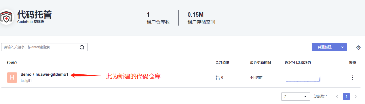

  • 以华为的代码托管平台CodeHub为例子,配置平台密钥。

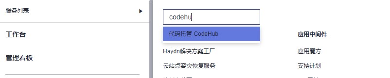

  • 在控制台找到CodeHub
  • 按照平台提示进行创建代码仓库,完成创建后如图所示

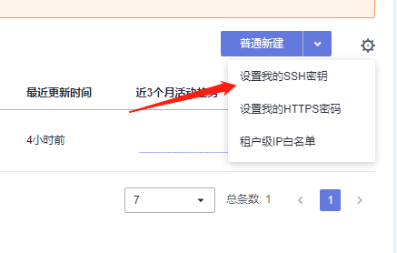

  • 然后点击右上角的齿轮,然后选择"设置我的SSH密钥"

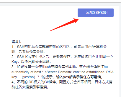

  • 点击右上角的"添加SSH密钥"
  • 公钥是代码托管服务(CodeHub)识别您的用户身份的一种认证方式,通过公钥,您可以将本地git项目与代码托管服务(CodeHub)建立联系,然后您就可以很方便的将本地代码上传到代码托管服务(CodeHub) 或者将代码托管服务(CodeHub) 代码下载到本地了。如果你是在windows系统下使用, 需要先安装git的windows客户端, 使用下列步骤完成密钥的添加。

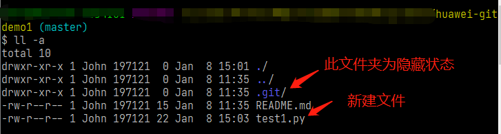

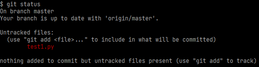

  • 打开git bash进入git文件夹查看

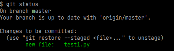

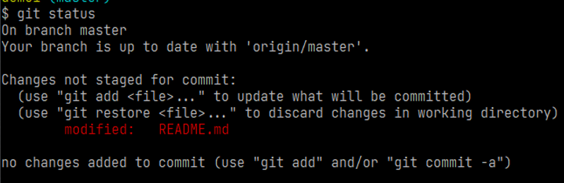

  • 使用git status命令查看当前状态得知新建的文件没有加入暂存区,使用add命令添加
  • 再次查看状态显示文件已经存入暂存区

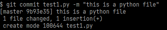

  • 根据git提示对文件进行提交操作

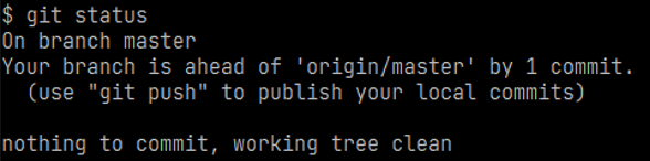

  • 再次查看状态显示文件已经提交,等待推送至远端仓库

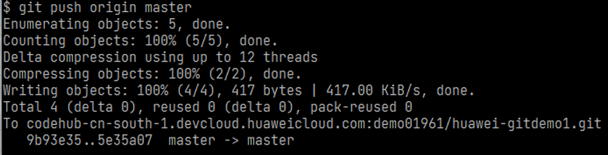

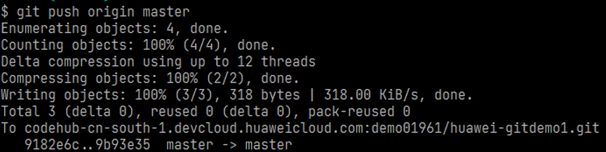

  • 将文件推送到远端仓库

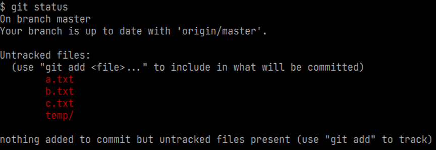

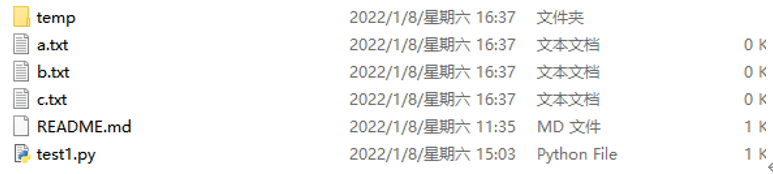

  • 在master分支上新建三个.txt文件和一个文件夹temp里面存放一个.txt文件。

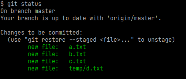

  • 查看git状态得知文件没有放到暂存区
  • 使用git add .命令一次性添加

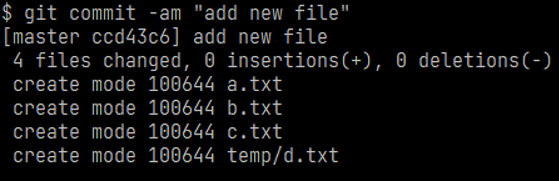

  • 查看状态并使用-am参数进行一次性提交

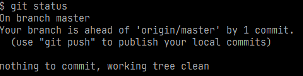

  • 查看状态得知文件等待推送远端仓库

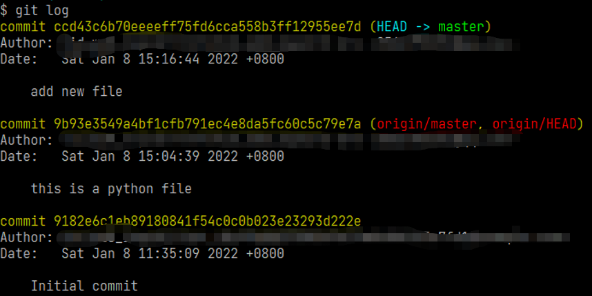

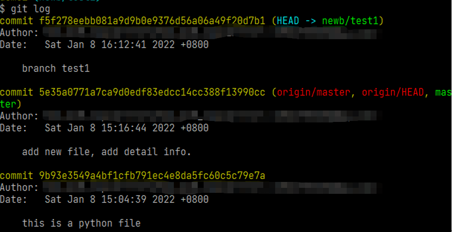

  • 查看日志得知文件的详细信息

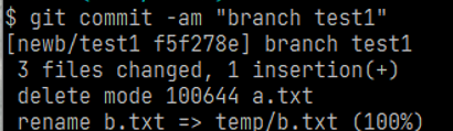

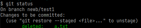

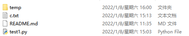

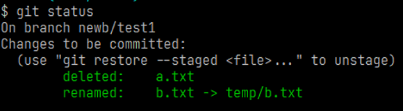

  • 在newb/test1下删除a.txt文件,将b.txt移动到temp文件夹下
  • 将hello写入c.txt中并查看状态
  • 将分支提交
  • 查看newb/test1分支上的日志

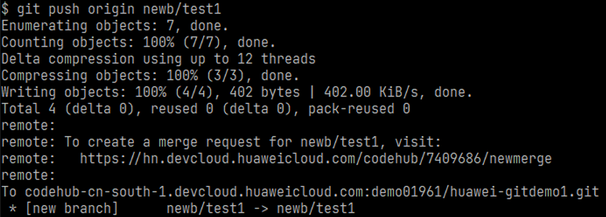

  • 将新建的newb/test1分支推送到远端仓库

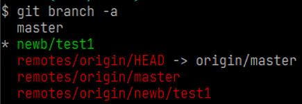

  • 使用git branch查看本地分支
  • 带*号显示绿色代表当前所在分支

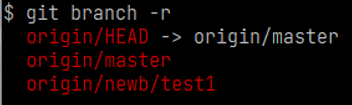

  • 使用git branch -r查看远端仓库分支
  • 使用git branch -a查看所有分支

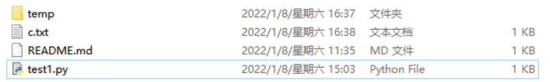

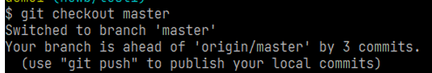

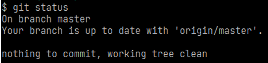

  • 使用checkout切换到master分支,发现本地文件夹显示了原有的文件布局,并没有显示newb/test1分支的文件布局

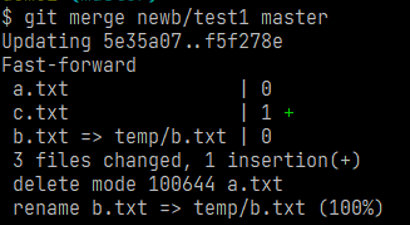

  • 使用merge命令合并两个分支
  • 将合并结果推送到远端仓库

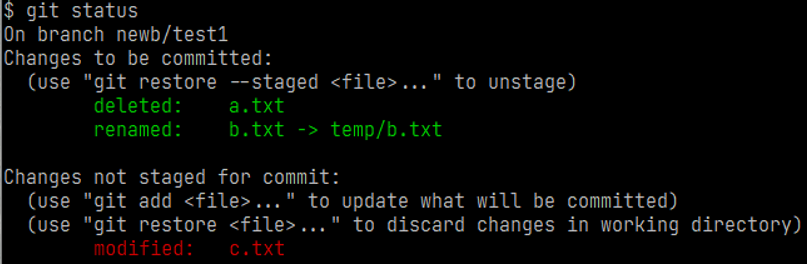

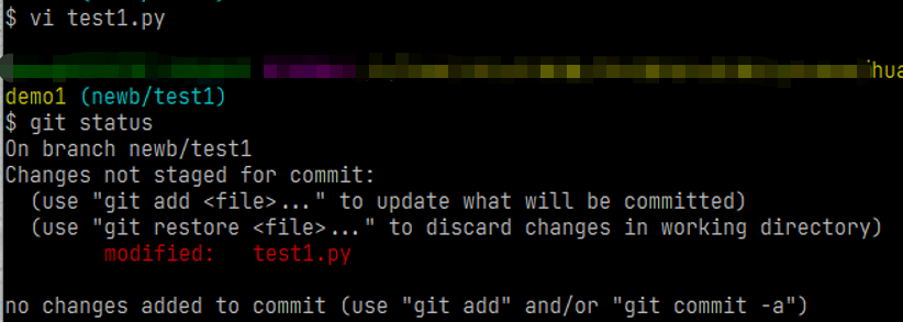

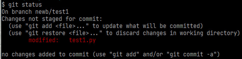

  • 修改分支下的test1.py文件并使用git status查看状态

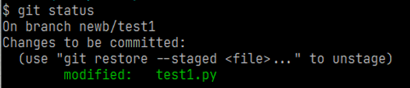

  • 将修改后的test1.py文件加入暂存区并做commit提交操作

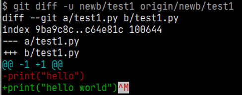

  • 然后使用git diff -u命令对比区别

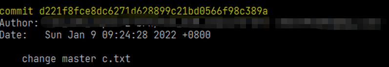

  • 切换到master分支,同样修改c.txt文件,并提交

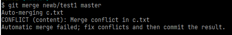

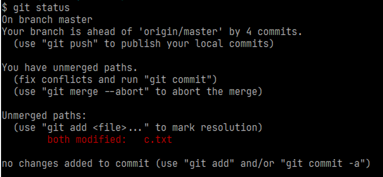

  • 然后执行merge合并分支操作,看到git报错

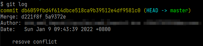

  • 使用git status查看状态,并看到分支处已变为(master|MERGING),表示当前停在此正在合并的状态,根据提示使用git add c.txt进行文件修改后提交。

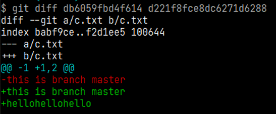

  • 使用git log查看最近两次提交的记录并根据commit id作对比,看发生冲突前后更改了什么内容
