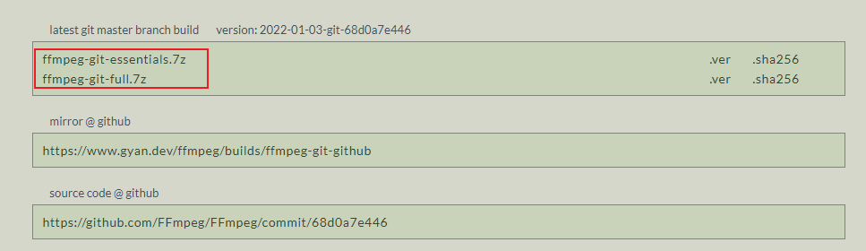

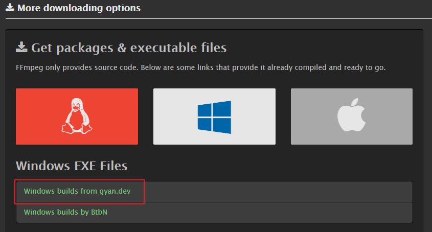

打开其下载页面进行下载,下载按钮选择 windows builds from gyan.dev ,在新打开的页面中,在参考下述链接。
解压下载文件,将 bin 目录配置到环境变量中,例如橡皮擦本地的地址为:
F:\ffmpeg_full\bin

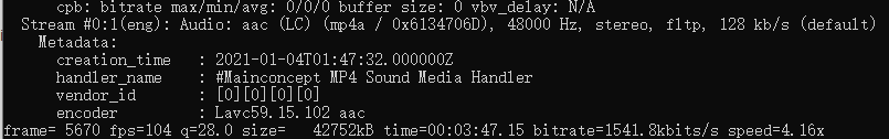

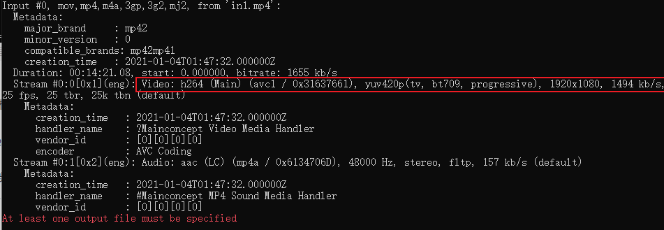

如果单纯的想要查看视频信息,使用如下命令即可
ffmpeg -i 输入视频.mp4
视频文件直接属性可查看相关参数。
  • 数据速率就是视频码率;
  • 总比特率是视频码率加上音频码率;

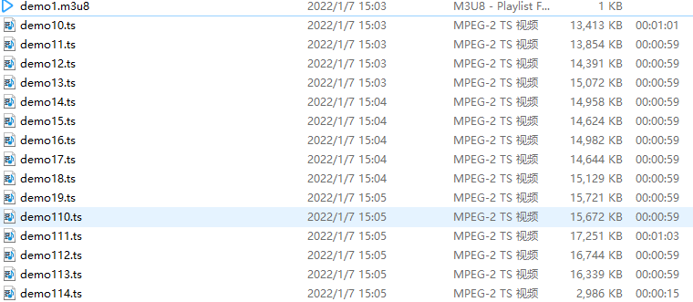

由于上述命令转码之后,生成的文件名如下所示,所以需要修改视频切片的名称生成规则,新增如下参数 -hls_segment_filename video%07d.ts 。
完整命令如下所示:
ffmpeg -i 输入视频 -profile:v baseline -level 3.0 -start_number 0 -hls_time 60 -hls_segment_filename video%07d.ts -f hls demo1.m3u8
