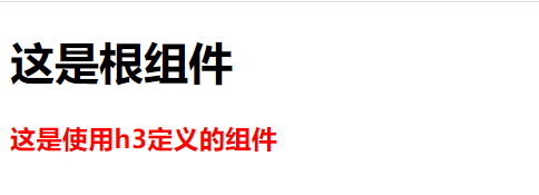

33 </html>
    程序的运行结果如下:
图 5- 01 使用Vue.extend()方法封装的组件模板
    根据例题Demo0501,我们来总结以下注意事项:
1、 使用Vue.extend()方法来封装组件模板,模板内容必须使用{}括起来。根据编程常识,我们知道在{}中可以有多个选项,不止template一个选项。在5.1.3中我们学习了模板的构成要素,那么这些构成要素就可以放在{}中;
2、 使用Vue.component("组件的名字",模板) 注册成为组件,在给组件起名字的时候是有注意事项的。在注册时,注册的名字是驼峰命名法,则在使用的时候,必须把大驼峰变为小写,中间加-,例如注册的名字为myCom,则在根容器中引入该名字标签的时候要使用<my-com></my-com>。如果注册时没有使用驼峰命名,则不需要进行此转化,例如注册时hellocom,则在根标签使用的时候就是<hellocom></hellocom>。

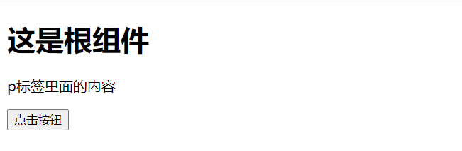

21 <script>
22 //第一种的简化版本,封装一个p标签和一个按钮
23 //注意:如果封装的模板中有两个html元素,那么该封装必须有个根标签,一般我们使用div作根标签
24 Vue.component("myCom", Vue.extend({
25 template: "<div><p>p标签里面的内容</p><button>点击按钮</button></div>"
26 }));
27
28 let vm = new Vue({
29 el: '#app',
30 });
31 </script>
32 </html>
    程序的运行结果如下:
图 5- 02 这是使用extend()封装的简化版本

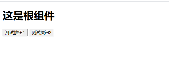

例5-03 Demo0503.html,使用template标签进行封装;
1 <!DOCTYPE html>
2 <html lang="en">
3 <head>
4 <meta charset="UTF-8">
5 <meta http-equiv="X-UA-Compatible" content="IE=edge">
6 <meta name="viewport" content="width=device-width, initial-scale=1.0">
7 <title>Vue组件的第二种封装方式</title>
8 <!-- 在线引入vue.js,必须引入否则无法使用vue-->
9 <script src="https://cdn.jsdelivr.net/npm/vue@2/dist/vue.js"></script>
10 </head>
11
12 <body>
13 <!-- 这是vue组件的根容器 -->
14 <div id="app">
15 <h1>这是根组件</h1>
16 <!-- 注册时候使用驼峰命名,使用的时候必须使用中间杠进行拆分 -->
17 <hellocom></hellocom>
18 </div>
19 <!-- 第二种使用template标签进行封装,多个元素必须有根标签包裹起来 -->
20 <template id="hellocom">
21 <div>
22 <button>测试按钮1</button>
23 <button>测试按钮2</button>
24 </div>
25 </template>
26 </body>
27
28 <script>
29
30 //注册,Vue.component(组件的名字,组件的模板);
31 Vue.component("hellocom", { template: "#hellocom" });
32
33 let vm = new Vue({
34 el: '#app',
35 });
36 </script>
37
38 </html>
    程序的运行结果如下:
图 5- 03 template标签封装模板

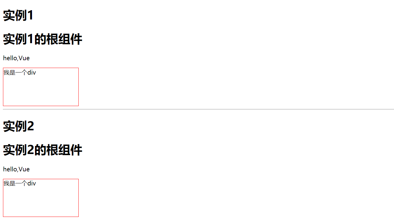

50 </html>
    程序的运行结果如下:
图 5-05 这是全局注册组件
通过例5-05,总结如下:
使用Vue.component()实现全局注册,全局注册的组件可以共享;一个页面可以写多个Vue实例,不同的实例控制不同的DOM元素。接下来,我们来看看局部组件:

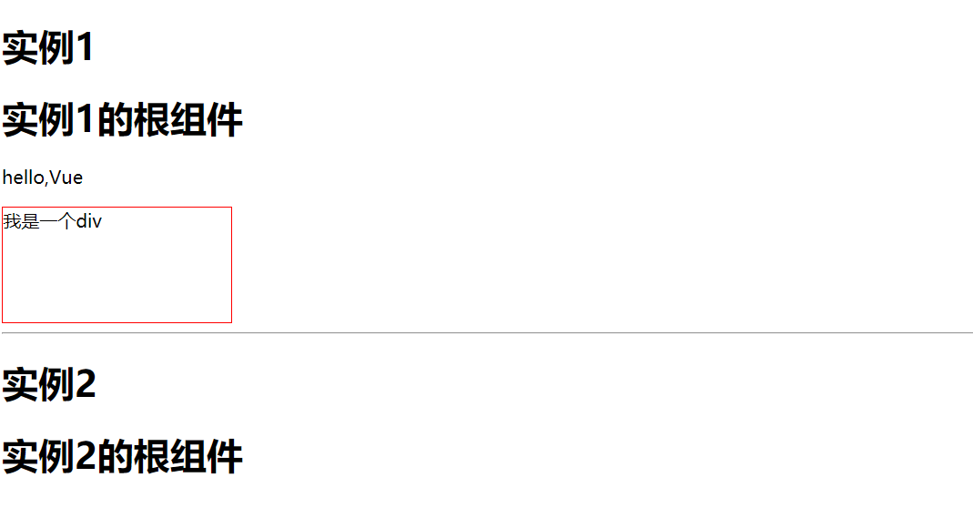

例5-06 Demo0506.html,局部注册组件。
1 <!DOCTYPE html>
2 <html lang="en">
3 <head>
7 <title>全局注册组件</title>
10 </head>
11
12 <body>
13 <h1>实例1</h1>
14 <!-- 这是vue组件的根容器 -->
15 <div id="app">
16 <h1>实例1的根组件</h1>
17 <my-com></my-com>
18 </div>
19 <hr>
20 <h1>实例2</h1>
21 <div id="com">
22 <h1>实例2的根组件</h1>
23 <my-com></my-com>
24 </div>
25 </body>
26 <script type='text/x-template' id='myCom'>
27 <div>
28 <p>hello,Vue</p>
29 <div style="width:200px;height:100px;border:1px solid red;">
30 我是一个div
31 </div>
32 </div>
33 </script>
34 <script>
35 //下面是两个Vue实例
36 let vm1 = new Vue({
37 el: '#app',
38 components: {
39 'myCom': {
40 template: '#myCom'
41 }
42 },//components是component的复数形式
43 });
44 let vm2 = new Vue({
45 el: "#com"
46 });
47 </script>
48 </html>
49
    程序的运行结果如下:
图 5-06 局部注册组件
通过demo0506结果我们发现,在两个实例中都使用了新注册的组件,但是只在实例1中显示,这说明局部注册的组件不具备共享性。同时发现,局部组件的注册的时候,需要在某一个Vue实例中使用components属性,那么在哪个Vue实例中注册就只能在哪个Vue实例中共享。

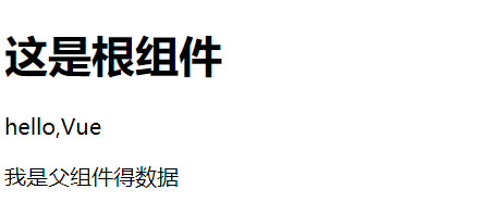

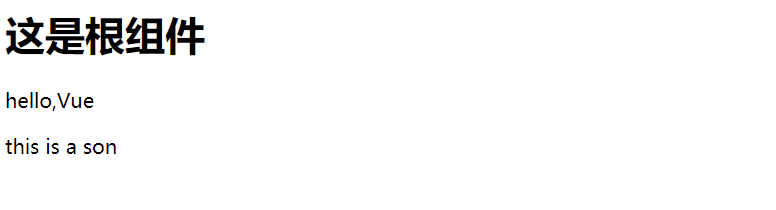

程序的运行结果如下:
图 5-07 传递字面常量
例5-07中,通过在子组件上自定义了一个属性“hello”,然后给这个属性一个字面常量,在子组件的内部通过props属性来接受。接受到后,可以正常使用插值表达式进行显示。
注意:props这个数组里写的是自定义属性的名字,所以是字符串。

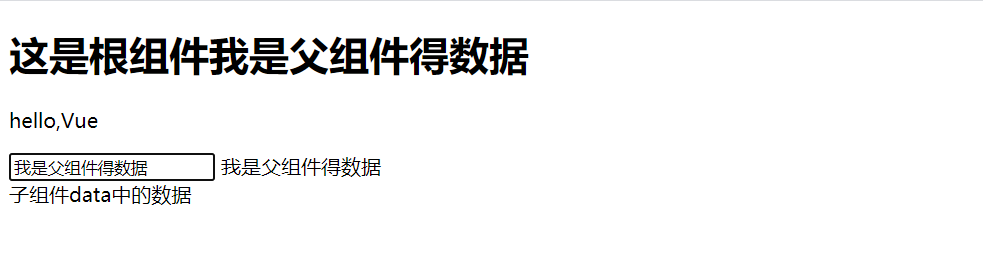

程序的运行结果如下:
图 5-08 动态传递父组件的数据
例5-08中,如果自定义属性要绑定父组件data中的数据,则需要使用v-bind,v-bind简写为冒号。

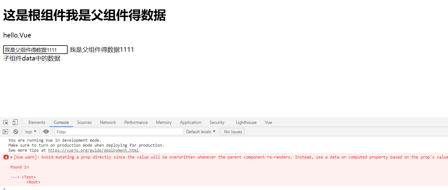

另外,每次父级组件发生变更时,子组件中所有的 prop 都将会刷新为最新的值。这意味着你不应该在一个子组件内部改变 通过prop传递的值,如果你这样做了,Vue 会在浏览器的控制台中发出警告。
例5-09 Demo0509.html,通过

程序的运行结果如下:
图 5-09 使用验证方式接受传值
如例5-09 显示,我们使用的是验证方式接受父组件传过来的值。接下来我们对父组件穿过的数据及性能修改,控制台警告如下:
图 5- 10 通过子组件修改父组件的数据

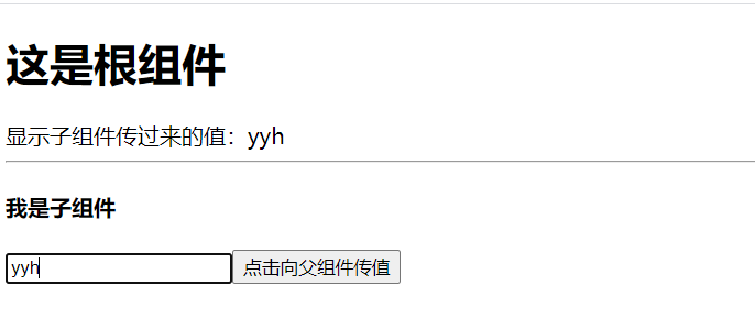

5.3.2 组件通信
上一节我们研究了父组件将值传递给子组件,叫做正向传值,子组件将值传递给父组件,叫做逆向传值;需要借助自定义事件。
vue.js 中允许正向传值,所以正向传值不需要条件触发,是主动的;逆向传值,也是允许的,但是需要主动(手动)触发,需要借助事件触发器:
• $on():监听事件
• $emit():把事件沿着作用域链向上传递
使用步骤:
第一步:在父组件中引用的子组件的标签上,自定义事件;
<body>
<div id="app">
<h1>这是根组件</h1>
显示子组件传过来的值:<span>{{sonmsg}}</span>
<hr>
<!--1、 getMsg 是自定义事件,该事件对应一个函数 -->
<test @getmsg="fn"></test>
</div>
</body>
<div>
<h4>我是子组件</h4>
<input type="text"><input type="button" value="点击向父组件传值">
</div>
</script>
<script>
let vm = new Vue({
el: '#app',
data: {
msg: "我是父组件得数据",
sonmsg: "" //用来接受从子组件传过来的值
//2、定义一个函数
methods: {
fn(val) {
this.sonmsg = val; //val 是子组件在触发该函数的时候传过来的参数,把该参数传给父组件中的data
</script>
</html>
第二步:在子组件的模板中,定义事件函数;
<div>
<h4>我是子组件</h4>
<!-- 定义点击事件,点击该按钮把文本框中的值传给父组件 -->
<input type="text"><input type="button" value="点击向父组件传值" @click="sonfn">
</div>
</script>
第三步:在第二步骤的函数中,触发事件;
components: {
'test': {
template: '#myCom',
data() {//用来存放局部组件数据
return {
methods: {//用来放局部组件的方法
sonfn() {
this.$emit("getmsg", this.name);
接下来演示子组件向父组件传值完整案例,如例5-10所示。

程序的运行结果如下:
图 5- 11 子组件向父组件传值
通过例5-10,总结如下:
模板对象的构成要素中,我们使用了template,data,methods这些选项;template指的是组建的模板内容,data里面放的是局部组件内部的数据,methods放的是组件内部的方法;data是个函数,存放的数据必须放在return的对象中;子组件传值给父组件,必须在子组件中通过点击事件对应的函数来触发父组件中自定义的事件。

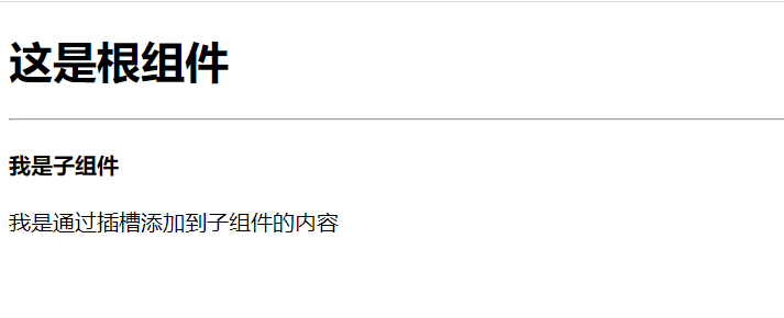

程序的运行结果如下:
图 5- 12 匿名插槽
例5-11中,跟普通组件定义的区别,就是在定义子组件模板的时候多了个slot标签,而这个slot标签的作用就是为子组件中不确定的html内容占位置。在父组件中调用子组件的时候,在子组件内部写的span标签就会自动插入到slot标签所占的位置。

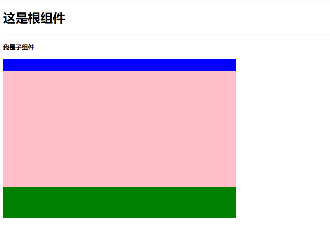

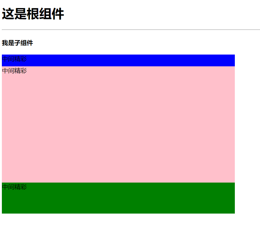

2.具名插槽
假设我们的电脑主板上的各种插槽,有插CPU的,有插显卡的,有插内存的,有插硬盘的,所以假设有个组件是computer,我们不可能把显卡插到内存的位置上,具名slot也就是每个slot都有名字,不能随意替换,要对应插入,接下来我们演示具名插槽的使用。
例5-12 Demo0512.html
1 <!DOCTYPE html>
2 <html lang="en">
3
4 <head>
5 <meta charset="UTF-8">
6 <meta http-equiv="X-UA-Compatible" content="IE=edge">
7 <meta name="viewport" content="width=device-width, initial-scale=1.0">
8 <title>子组件向父组件传值</title>
9 <!-- 在线引入vue.js,必须引入否则无法使用vue-->
10 <script src="https://cdn.jsdelivr.net/npm/vue@2/dist/vue.js"></script>
11 <style>
12 .content {
13 width: 600px;
14 height: 300px;
15 background-color: pink;
16 }
17
18 .head {
19 width: 600px;
20 height: 30px;
21 background-color: blue;
22 }
23
24 .footer {
25 width: 600px;
26 height: 80px;
27 background-color: green;
28 }
29 </style>
30 </head>
31
32 <body>
33 <div id="app">
34 <h1>这是根组件</h1>
35
36 <hr>
37 <son-test>
38
39 <template v-slot:content>
40 <div class="content"></div>
41 </template>
42 <template v-slot:footer>
43 <div class="footer"></div>
44 </template>
45 <template v-slot:head>
46 <div class="head"></div>
47 </template>
48 </son-test>
49 </div>
50
51 <!-- 这是定义子组件模板 -->
52 <template id="childCom">
53 <div>
54 <h4>我是子组件</h4>

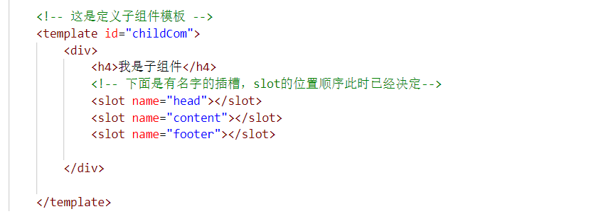

55 <!-- 下面是有名字的插槽,slot的位置顺序此时已经决定-->
56 <slot name="head"></slot>
57 <slot name="content"></slot>
58 <slot name="footer"></slot>
59
60 </div>
61
62 </template>
63 </body>
64
65 <script>
66 let vm = new Vue({
67 el: '#app',
68 components: {
69 'son-test': {
70 template: '#childCom'
71 }
72 }
73
74 });
75 </script>
76
77 </html>
78
程序的运行结果如下:
图 5- 13 具名插槽
案例5-12中,跟5-11的区别是,在子组件模板定义的时候,每个slot都有name值。在父组件引入子组件的时候,如何给对应的slot内容呢?每个slot插入的内容使用template标签,该标签使用v-slot:插槽名字,从而能够把对应的内容插入到对应的插槽中。注意: v-slot 只能添加在 <template> 上,v-slot:插槽名字可以缩写为#插槽名字,如下:

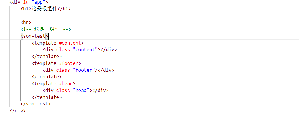

<template v-slot:header>
<div class=”header”></div>
</template>
简写后:
<template #header>
</template>
注意:插入的内容的顺序是在定义子组件的时候,slot的先后顺序决定的,并不是在调用子组件时候插入内容的先后顺序决定的。如下:
插入内容的时候是:

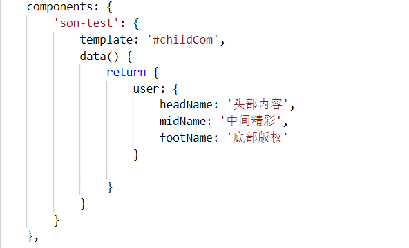

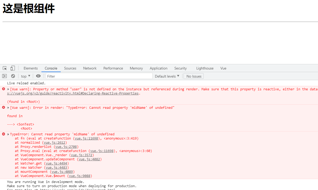

3.作用域插槽
作用域插槽,主要解决的是父组件在向子组件插槽传递模板内容时存在访问子组件数据的问题。我们来看下面的案例:
例5-12 Demo0512.html

40 <div class="content">{{user.midName}}</div>
41 </template>
42 <template #footer>
43 <div class="footer">{{user.midName}}</div>
44 </template>
45 <template #head>
46 <div class="head">{{user.midName}}</div>
47 </template>

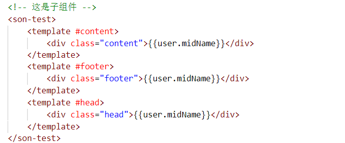

48 </son-test>
49 </div>
50
53 <div>
59

我们来看看子组件定义的数据:
下面是通过插槽调用子组件内部的数据:
我们发现给插槽内容的时候,我们无法访问子组件内容的数据,那怎么办呢?
第一步:我们可以给slot标签设置自定义属性,该自定义属性绑定我们要显示的数据,例如:
匿名插槽:
<slot :user=”user”></slot>
具名插槽:
<slot name=”header” :user=”user”></slot>
第二步:在使用子组件标签的时候通过插槽的prop拿到子组件绑定的数据:
匿名插槽:
<son-test>
<template #default="hi">
<span>{{hi.user.headName}}</span>
</template>
</son-test>
具名插槽:
<son-test>
<template #content="slotProp">
<div class="content">{{slotProp.user.midName}}</div>
</template>
<template #footer="slotProp">
<div class="footer">{{slotProp.user.midName}}</div>
</template>
<template #head="slotProp">
<div class="head">{{slotProp.user.midName}}</div>
</template>
</son-test>

程序的运行结果如下:
图 5- 15 作用域插槽
例5-13中,要想在父组件引用子组件标签的时候,给slot插入模板的时候访问子组件的数据,我们可以经过两个步骤,第一步,给slot自定义属性绑定数据,第二步,使用template的#default="slotProp"可以访问插槽的prop,其中默认插槽使用#default,如果是具名插槽则是用#插槽名字,等号右边的是给插槽的prop起个具体的名字,这个名字是自己起的,并不是固定的,这样通过两个步骤我们就可以在给slot指定内容的时候访问子组件内部的数据。

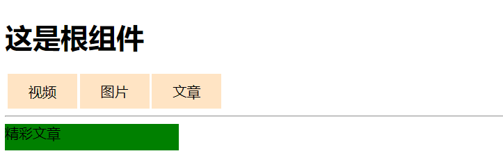

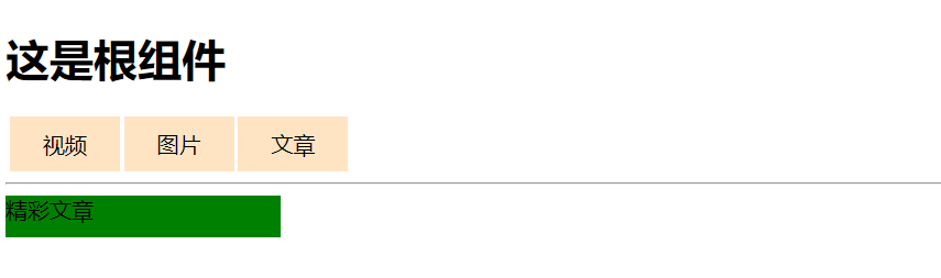

程序的运行结果如下:
图 5- 16 动态组件实现方式一
例5-14,我们有三个tab标签,点击不同的tab标签,显示不同的组件,在这里充分利用了component的is属性。is属性绑定comName数据,comName这个变量会根据点击的tab标签不一样,存储的组件名字也不一样,从而达到了动态显示组件的效果。

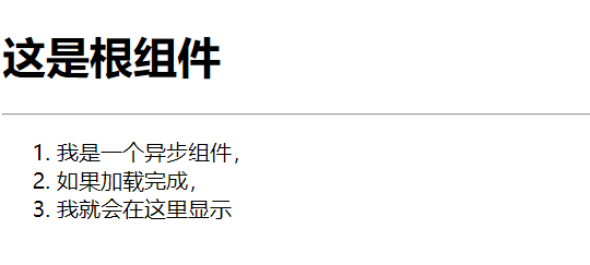

程序的运行结果如下:
图5.18 异步组件运行结果
