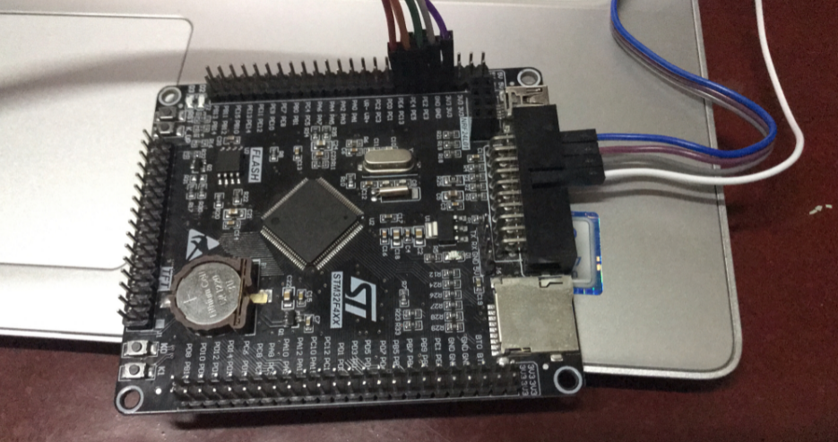

我用的硬件是STM32F407最小系统板,其实它和F103差别不大,只是它的处理速度要快一点吧。(STM32F1 基础性 主频72M &STM32F4 高性能 主频168M)这个开发板是从某宝上买的,价格也不贵,四五十块钱适合学生党。
贴上图片
用的是标准库,话不多说直接上代码
