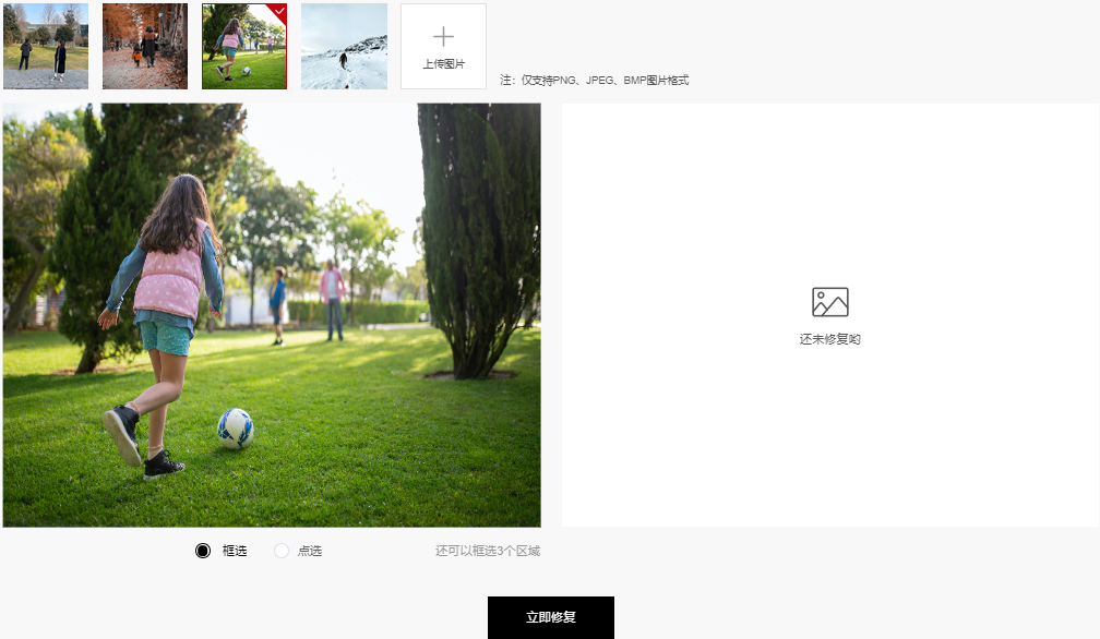

基于CANN开发图像消除应用更是轻而易举,这个应用中,我们实现了两种消除功能。

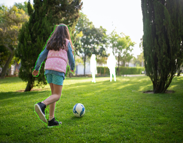

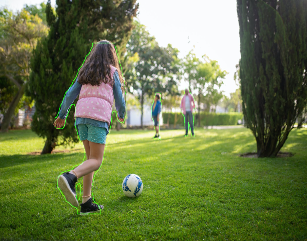

点选模式下,系统会对图像中进行自动识别和分割,用户直接选择待去除的目标:

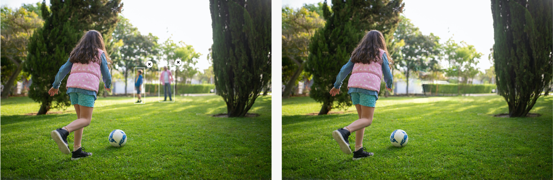

框选模式下,由用户手工框选待去除的目标:

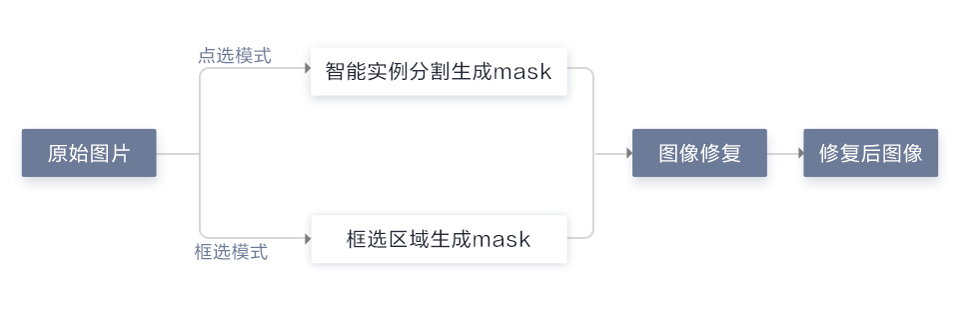

无论哪种模式,需要对相应区域进行图片修复,使整体看上去自然美观,因此整体逻辑结构如下所示:
智能实例分割,自动画出物体轮廓

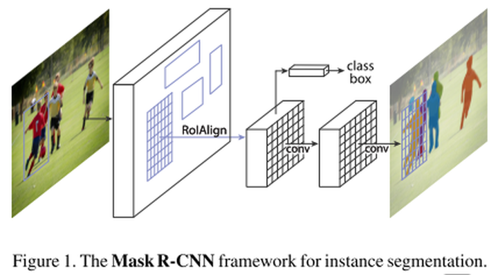

点选模式下,消除路人甲的关键是如何智能地将原图进行实例分割,借助实例分割算法MaskRCNN便能自动确定图片中各个目标的位置和类别,并且标识出目标物体的像素位置,画出物体轮廓(即mask区域)。
MaskRCNN是一种概念简单、灵活、通用的目标实例分割框架,在检测出图像中目标的同时,还为每一个实例生成高质量mask分割图。它其实是一个两级目标检测网络,第一部分扫描并提取图片特征并生成目标的建议区(即可能包含一个目标的区域);第二部分,在FasterRCNN模型基础上进行扩展,不仅能够预测种类,还可进行像素级分割,生成mask分割图。
图片出自https://arxiv.org/pdf/1703.06870.pdf
MaskRCNN模型使用的是COCO数据集训练的,所以支持80类物体的检测,本应用中主要针对人物进行消除,因此对识别目标做了选择,仅保留人物目标。感兴趣的小伙伴们也可以自己动手,根据想要识别的目标进行调整。

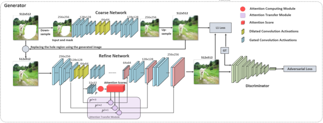

基于GAN模型的修复框架包括粗(Coarse network)和精(Refine network)两个自编码器网络架构。
上方部分是一个粗修自编码器,用来生成待修复部分的图像的大体轮廓,自编码器在训练时记录了大量的图像信息,即使图像部分缺失,也具有重建图像的能力。但自编码器生成的图像会模糊,这是自编码器的固有缺陷,因此需要再将该图像送入到第二阶的精修自编码器进行修复质量提升。
下方部分是一个精修自编码器,会对上面生成的Mask内的图像进行精细加工,使该区域图像变得清晰。该阶自编码器的原理是将图像切成一定数量的Patch(比如图中对大小为512*512的原始图像切成32*32个相同大小的Patch,那么每个Patch大小是16*16),并生成可以记录patch间相似度的注意力矩阵,注意力矩阵记录了图片中两两patch的相似度,修复mask内的图像其实就是利用注意力矩阵,将待修复的patch与mask外patch相似度作为权重,将mask外所有patch的特征与对应相似度加权求和之后的结果作为待修复的patch的特征,经过这样的操作后待修补的mask内的图像就能通过使用mask外的上下文信息得到精修,生成更清晰的图像。
在这个基础上,还可以对图片进行一步增强,使之更接近于真实图像。上述的两阶自编码器可作为GAN的生成器对图片进行清晰度增强,而判别器则尽可能地区分真实样本与生成样本,生成器和判别器在相互博弈的过程中不断提升自己,最终生成器能够生成真实清晰的图像。

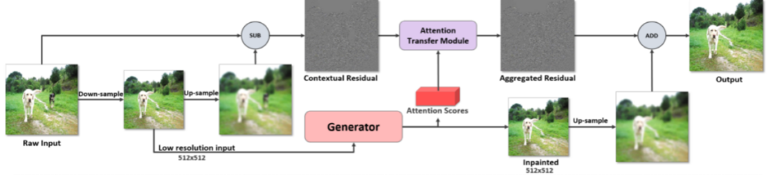

Qiang Tang等人提出借助CRA算法(Contextual Residual Aggregation for Ultra High-Resolution Image Inpainting )实现高清修复。首先由GAN的生成器得到低分辨率的修复好的图像,然后通过残差聚合模块先得到高频残差即图片的细节,再对图片修复区域的细节进行增强,最后将增强的细节叠加到生成器输出的图片的修复区域得到高清修复的图像,最终的效果也相当惊艳。
简单来说,就是用图像锐化的原理对图像修补的区域做进一步增强,即用平滑的模糊图像再加上图像的细节就能得到锐化后的清晰图像,主要分为如下两步:
1、 锐化处理首先需要获取图片的细节,通常图像的细节可以由原图减去经过平滑处理的模糊的图片得到,这里平滑的图片是将图片先下采样再上采样处理得到的;
2、 得到mask区域内细节图后不能直接使用,需要利用mask区域外的上下文信息再进一步增强细节图片的mask内区域图片,具体为:把细节图片分成32*32个patch,再利用上面得到的注意力矩阵,加权求和mask外的细节特征得到mask内的细节,修复后的mask内细节区域的图片再拼接到修复后图像对应的mask内的区域,得到清晰的修复区域的图片,最后再将以上处理修复后的图片mask内区域与原图mask外的区域合并组成一张完整的清晰自然的图像。

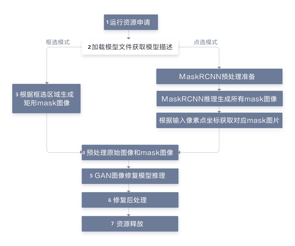

我们借助AscendCL编程接口,采用下图所示的模块化设计,通过各模块之间的协调配合完成图片修复工作,下图是本应用在昇腾310上部署的主要流程。
其中各个模块的主要功能点:
1. 运行管理资源申请。
2. 加载模型文件,构建模型输出内存。
3. 如果是框选模式,通过标记框获取要进行推理的原始图像和Mask图像;如果是点选模式,需要先进行MaskRCNN图像预处理(缩放),然后经过MaskRCNN推理生成目标mask,接着根据输出像素点坐标获取对应区域的mask数据。
4. GAN图像修复之前,需要对输入图像进行预处理操作。
5. GAN图像修复模型推理,将数据输入到模型进行推理得到修复后的图像。
6. 得到经过GAN模型修复后的图像和注意力矩阵后,进行修复后处理,使修复区域图像更清晰。
7. 运行管理资源释放。
具体实现时,AI图像修复预处理部分首先使用OpenCV读取原图和Mask图,将原图和Mask图进行大小缩放,缩放至3072*3072大小,之后再将原图像和Mask图像缩小到512*512用于送入模型进行推理,之所以将图片缩小后送入模型推理是为了节省算力和内存空间,加速推理时间;将读取到的图像数据拷贝至设备侧申请的内存空间中,为接下来构建模型输入数据做好准备。最后分别得到3072*3072和512*512的图片和Mask图。
而后处理部分比较复杂,主要是对模型生成器修复的图像做进一步增强,增强方式是采用了图像锐化的原理,首先利用注意力矩阵对细节图片的修复区域内做进一步加工,使得细节图片包含更丰富的信息,再将此细节图片叠加到模型输出的图片上,最后再将以上处理修复后的图片mask内区域与原图mask外的区域合并组成一张完整的清晰自然的图像。
在线体验
源码就不详细解析了,登陆昇腾社区,通过以下三步曲可以完成深度体验甚至是二次开发。
第一步:点击“立即修改”在线体验效果
https://www.hiascend.com/zh/developer/mindx-sdk/imageInpainting?fromPage=1
第二步:点击“在线实验”了解整个开发流程。
第三步:点击“gitee”进入项目开源仓获取源码进行深度学习或者二次开发。
