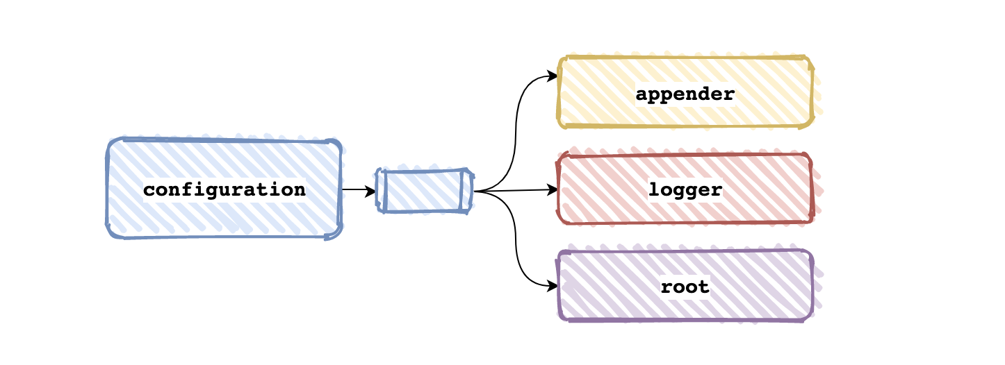

Logback 背景
Logback是由log4j创始人设计的另一个开源日志组件,官方网站: http://logback.qos.ch。它当前分为下面下个模块:
  • logback-core:其它两个模块的基础模块
  • logback-classic:它是log4j的一个改良版本,同时它完整实现了slf4j API使你可以很方便地更换成其它日志系统如log4j或JDK14 Logging
  • logback-access:访问模块与Servlet容器集成提供通过Http来访问日志的功能

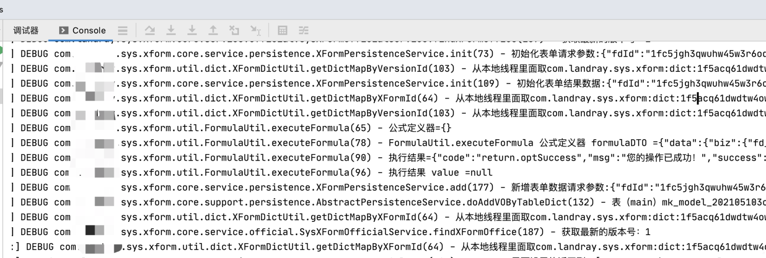

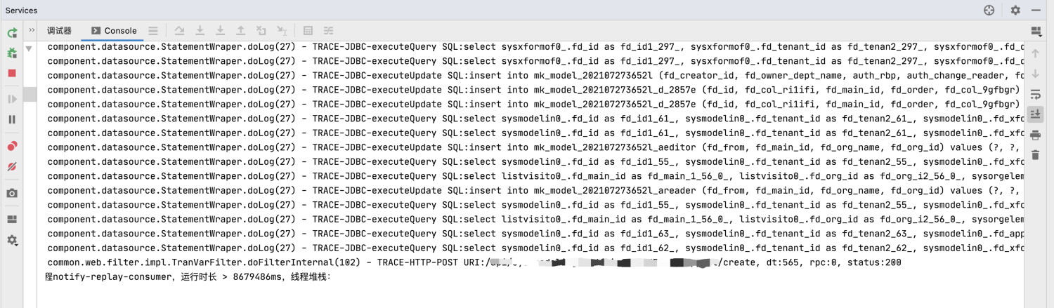

▐ 普通debug日志
▐ SQL执行日志

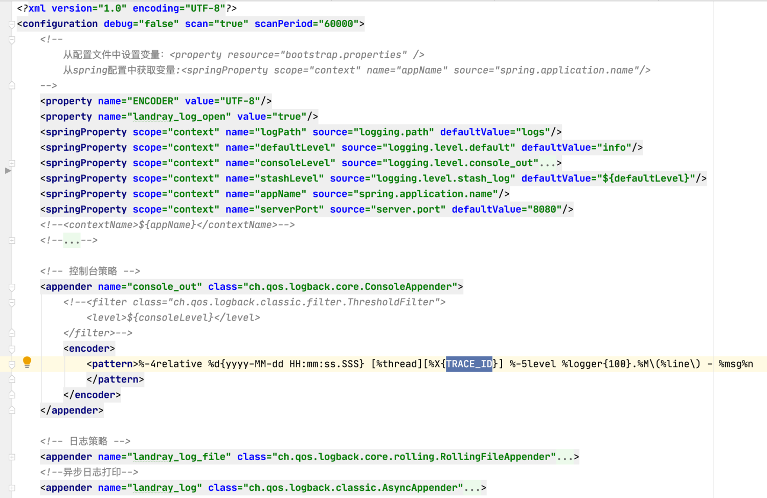

Logback 配置案例
日志级别排序为: TRACE < DEBUG < INFO < WARN < ERROR
  • %d:表示日期
  • %n:换行
  • %thread:表示线程名
  • %level:日志级别
  • %msg:日志消息
  • %file:表示文件名
  • %class: 表示文件名
  • %logger:Java类名(含包名,这里设定了36位,若超过36位,包名会精简为类似a.b.c.JavaBean)
  • %line:Java类的行号
注意:
%-4relative %d{yyyy-MM-dd HH:mm:ss.SSS} [%thread][%X{TRACE_ID}] %-5level %logger{100}.%M\(%line\) - %msg%n
在logback中,%relative表示自应用程序启动以来打印相对时间戳(以毫秒为单位). %-4只是元素的对齐方式.

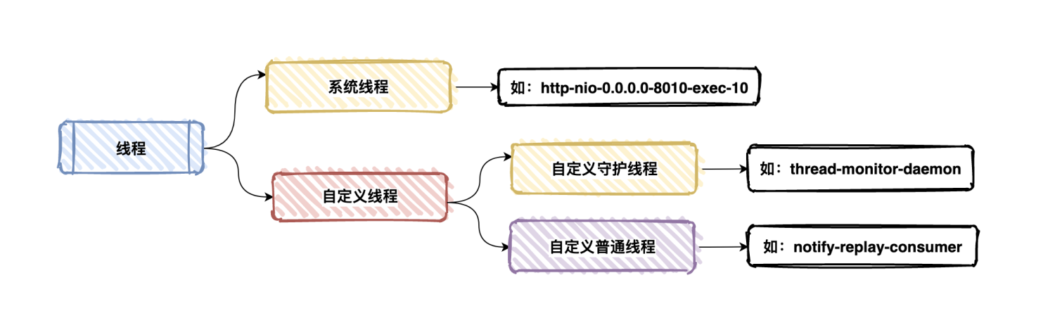

3452487 2021-08-03 15:19:36.940 [thread-monitor-daemon][] WARN  com.xxxx.common.util.MonitorLogger.warn(27) - 发现超时线程notify-replay-consumer...
由于案例中是守护线程thread-monitor-daemon,所以不记录链路ID。
对在系统设计的时候对于线程的命名规范也是有约束的
这里就不做详细展开后续有机会会分享。

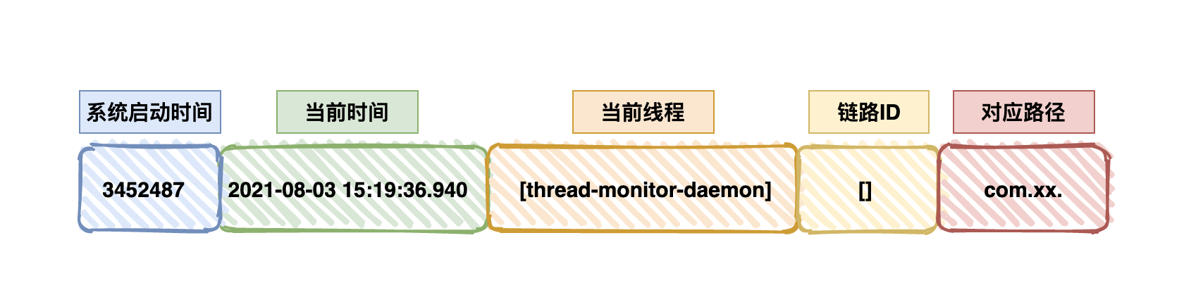

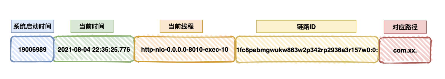

回归正题比如下面的例子中记录了请求的链路ID
19006989 2021-08-04 22:35:25.776 [http-nio-0.0.0.0-8010-exec-10][1fc8pebmgwukw863w2p342rp2936a3r157w0:0:] INFO  com.xxx.framework.eureka.core.listener.EurekaStateChangeListener.listen(58) - 服务实例[XX-PAAS]注册成功,当前服务器已注册服务实例数量[3]
对于上图中显示的系统启动时间、当前时间、当前线程、对应路径按照logback官方配置就可以逐步完善对于的日志信息,但是对于链路ID的生成写入就需要特殊处理。

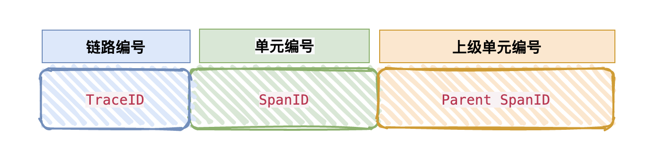

▐ 第一种
在每一次请求中链路编号(traceId)、单元编号(spanId)都是通过HttpHeader的方式进行传递,日志的起始位置会主动生成traceId、spanId,而起始位置的Parent SpanId则是不存在的,值为null。
这样每次通过restTemplate、Openfeign的形式访问其他服务的接口时,就会携带起始位置生成的traceId、spanId到下一个服务单元。

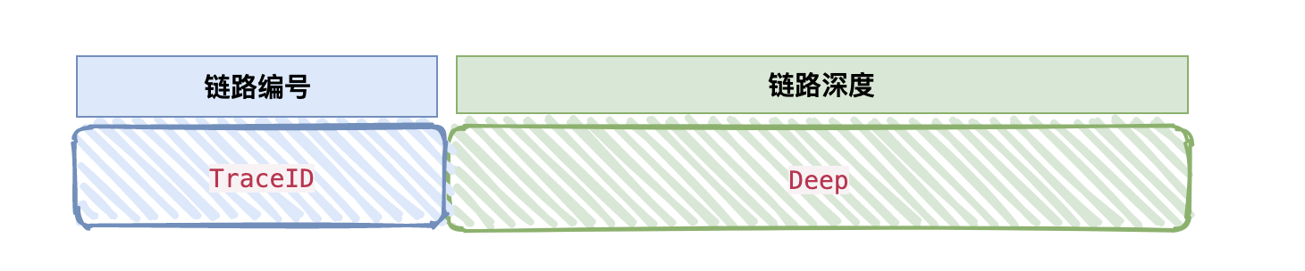

▐ 第二种
在每一次请求中链路编号(traceId),没经过一次微服务对于深度(Deep)加1
