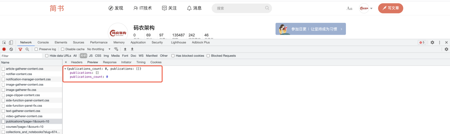

简书
这可能是我看到过最差的设计,打开几个网页可以看到接口返回参数设计,简单粗暴,这里就不错过多的评论。

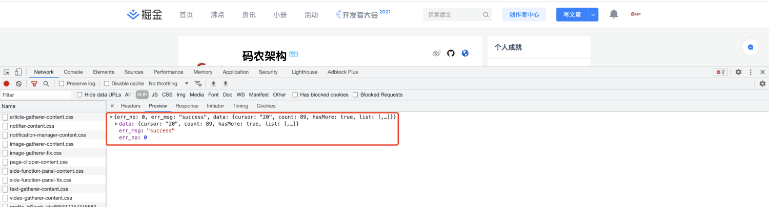

掘金
看完简书再看下另外一个产品掘金,掘金相对而言会好点。至少有了明显的层次结构,包含状态码、结果集、成功或错误,但是这个命名确实让人有点误解,至少我个人看到后是这种感觉。
  "data":"结果集",
  "err_msg":"成功或错误提示",
  "err_no":"状态码"

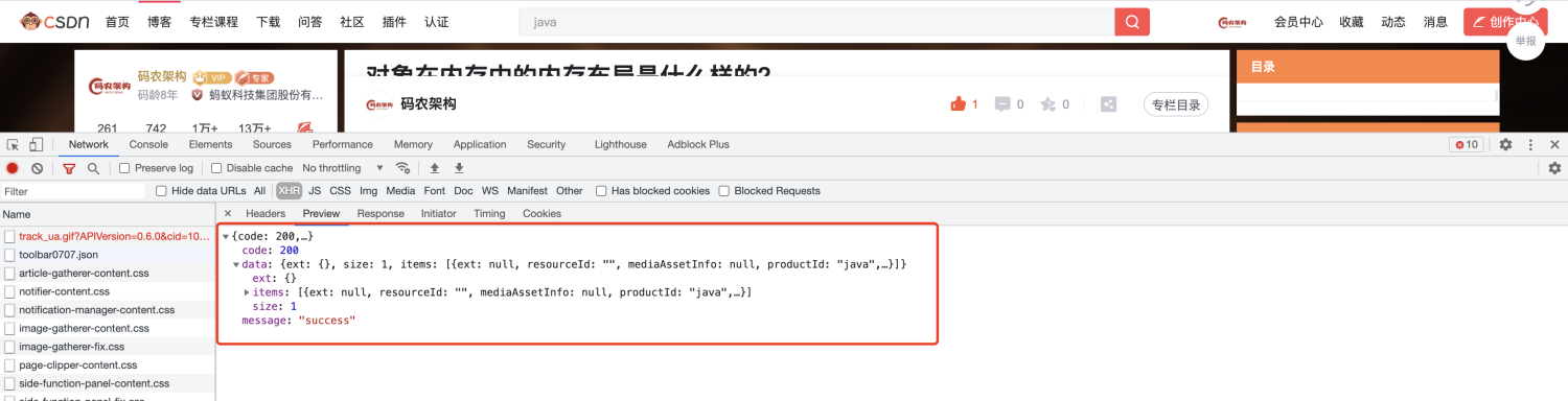

CSDN
就论接口参数CSDN算是中规中矩的接口,接口包含了三大要素:状态码、结果集、成功或错误的的提示。
  "code":"状态码/结果编码",
  "data":"结果集/数据",
  "message":"成功/错误提示"
码农架构出品
针对这种返回参数针对单体服务来讲算是合格的,知道每个接口的状态、对应状态的结果、针对状态如果要展示提示可以根据message对应的信息来确定。对于单体服务这种设计基本能满足要求。

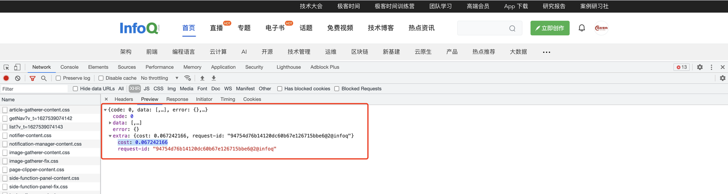

InfoQ
看到InfoQ的接口返回值,让我觉得不错的一点就是有一个拓展的返回参数设计,里面有个参数cost(成本),通熟一点就是接口的耗时。
  "code":"状态码/结果编码",
  "data":"结果集/数据",
  "error":"成功/错误提示",
  "extra":{
    "cost":"成本/耗时",
    "request-id":"请求ID"
码农架构出品

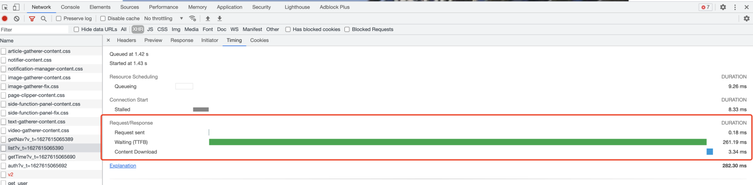

针对InfoQ的接口返回参数设计,相对上述几个产品而已确实优化了很多,尤其是针对接口做了成本/耗时统计。但是这种设计还是有点冗余,为什么这么讲呢?因为浏览器自带功能
码农架构出品
对于request-id个人理解为当前请求线程的链路ID。在微服务体系中用于追踪服务的日志,算是一把利器。

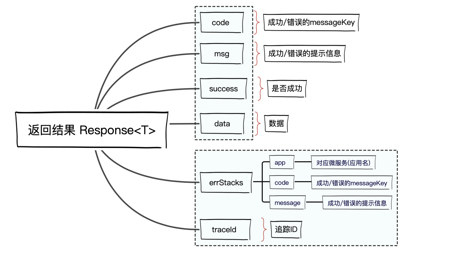

设计优化

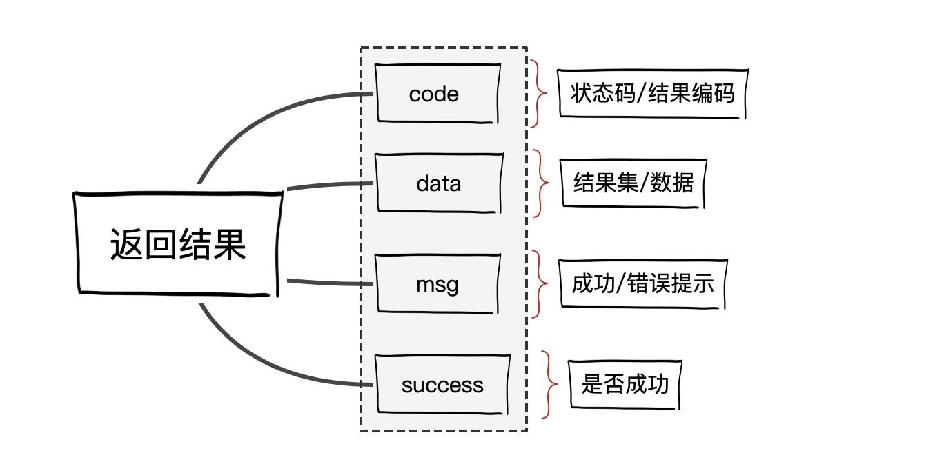

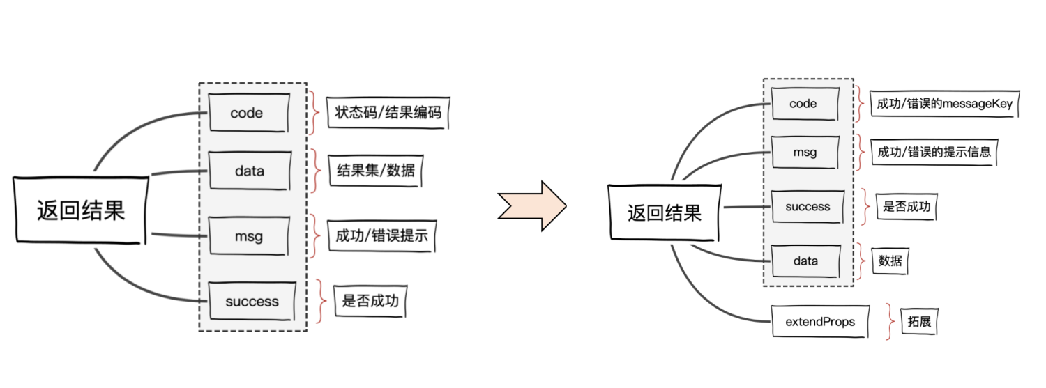

结合上面几个产品的接口返回参数设计,可以简单归纳接口返回参数的几个要点
码农架构出品
在结合InfoQ和CSDN的基础上,加上了boolean类型的是接口执行是否成功的标识,当然也你也可以用状态码,但是这里做了一些的优化调整。
再思考一下一种常见国际化问题
  • 如何统一国家化提示?针对后端的一些校验异常抛出提示怎么处理国际化问题?
其实解决上诉问题国际化问题不是特别难,稍微做一下调整。
  • code 调整为:成功/错误的messageKey,由前后端统一约束国际化的key
  • msg 调整为:成功/错误的提示信息,由后端根据国际化配置转化成对应的错误信息
码农架出品
    "success": true,
    "code": "return.optSuccess",
    "msg": "您的操作已成功!",
    "data": {
        // 数据
   "extendProps":{
        // 拓展
设计拓展
在基础返回信息中针对拓展的补充,其实这里的目的主要是对于开发和运维人员来补充的。
思考下如果一个接口返回了错误信息,你的第一反应是怎样的?
查看后端日志,但是日志采集信息那么多,基于什么信息去查后台服务器的日志才能快速定位问题?
为了解决日志查询难定位的场景,这里建议加上链路ID也可称为追踪ID,因此可以继续优化设计
    "success": true,
    "msg": "您的操作已成功!",
    "data": {
        // 数据
    "traceId":"1fbovmc1hwu2wc5w2n2n4gm2lmjaoo2b5dw0"

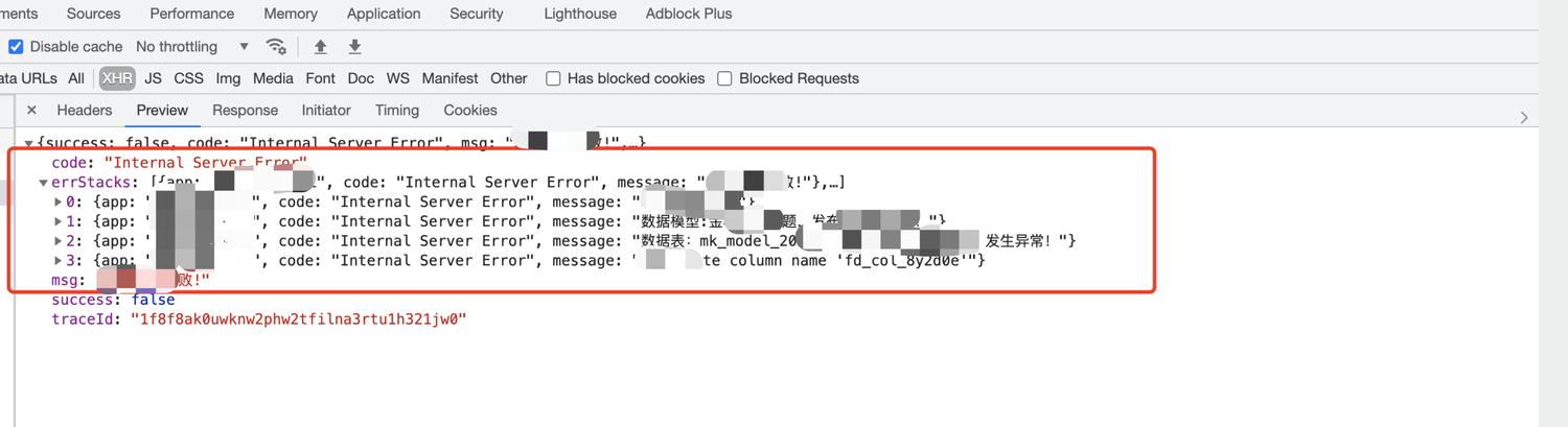

当然并不是所有的错误都需要去查看日志,必要的时候针对一些错误,后端开发完全可以将堆栈信息缓存抛出来,例如这样
    "success": false,
    "code": "初始化发生异常!",
    "traceId": "1fbqterqbwu5wiow1bjvu6214amgrd3i7cw0",
    "errStacks": [
            "app": "base-service",
            "code": "error.data.dictionary.conversion",
            "message":"数据字典序列化异常"
针对接口看到堆栈信息大致可以定位到自己代码错误的位置,如果还定位不到就要通过链路ID查看后具体错误位置,因此针对接口返回参数可以继续优化
