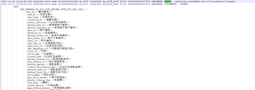

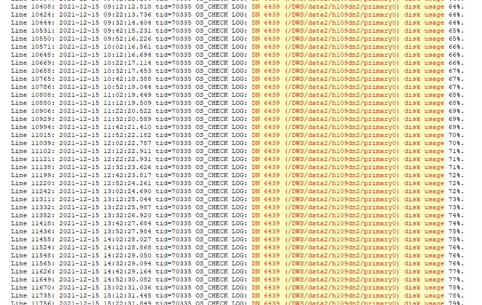

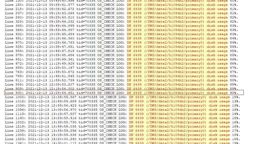

2. 根据cm_agent日志,发现集群只读时,主备dn 6439和6440所在磁盘同步上涨,排除临时文件下盘场景
图1. dn_6439 磁盘使用率cm_agent日志
图2. dn_6440 磁盘使用率cm_agent日志
3. 集群只读时,会杀掉当前所有语句,并在dn日志打印,排查dn日志只读时间点被杀的语句,没有create table as select语句,排除该场景
图3. 业务sql

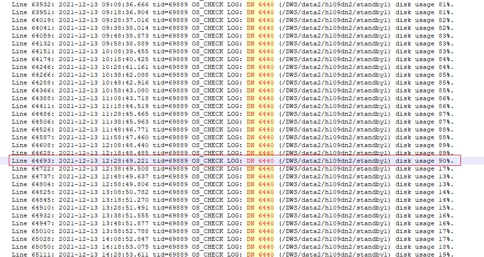

5. 查看cm_agent日志,监控磁盘情况,只读自恢复后,dn_6439_6440所在磁盘重新开始上涨
图4. 集群再次只读dn_6439 磁盘使用率cm_agent日志
