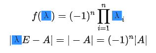

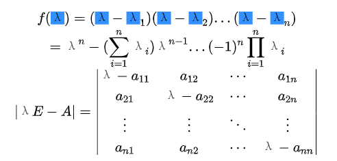

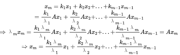

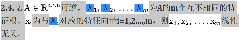

证:
因为
是方程f(λ)=|A-λE|=0的解。
所以
只有分项
会形成
项,其系数为
所以
当λ=0时,
所以
证:
得证。
证:
得证。
证:
所以
与|λE-A|=0有相同的解。
