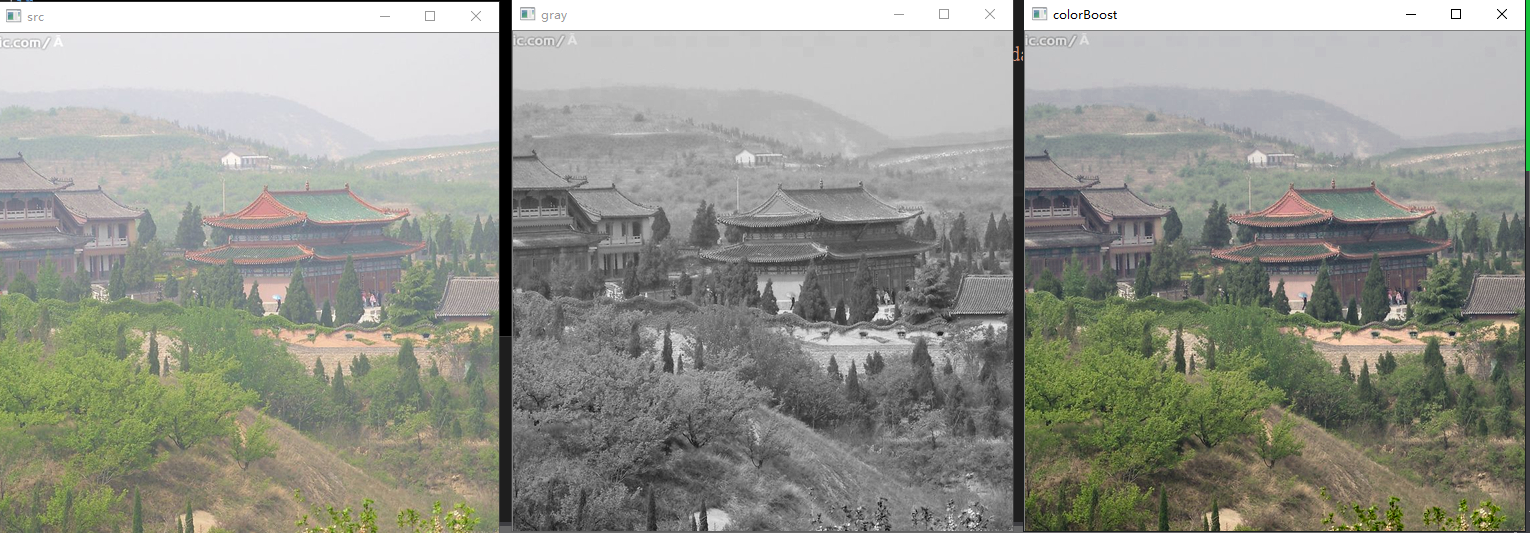

运行效果为:
 出乎我意料的是,不仅仅保留了对比度,居然还增强了图像的对比度(去雾,不过只适用于比较均匀的雾),不过运行的速度堪忧,500*500的图像都需要 1s 多!

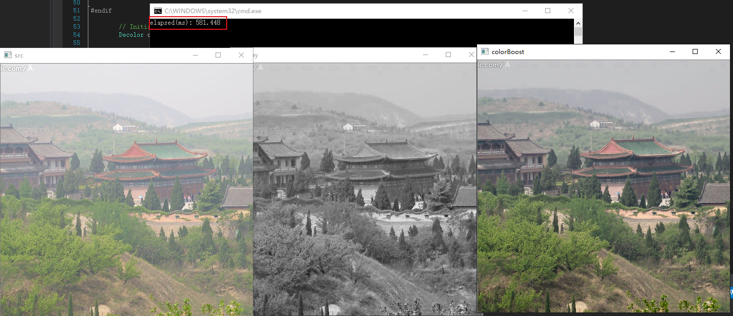

经过 OpenMP 优化,执行时间减少了一半左右

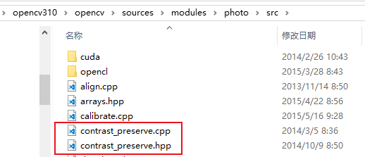

其代码已被收录到 OpenCV 的源码中,位于(注意,3.* 以上才有)
