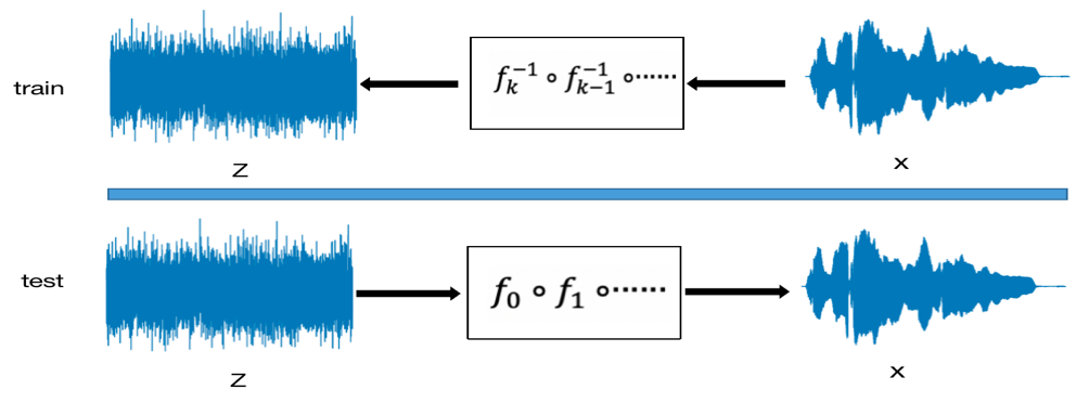

图2 Glow模型训练过程
   如图2所示,在训练时从数据真实分布中采样出𝑥,然后去训练 f k − 1 f_k^{-1} 使得通过 f k − 1 f_k^{-1} 生成的 z = f k − 1 ( x ) z=f_k^{-1}(x) 满足特定的先验分布;接下来在测试时,从高斯分布中采样出𝑧,然后通过 f k f_k 生成的样本𝑥就是新的生成音频。
