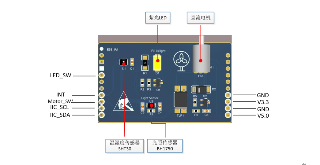

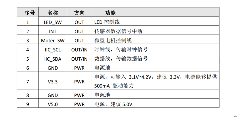

小熊开发板的扩展板上自带了光敏传感器、温湿度传感器、直流电机模块,可以很方便的实现上面的这些功能需求。

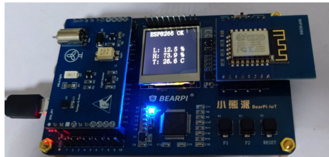

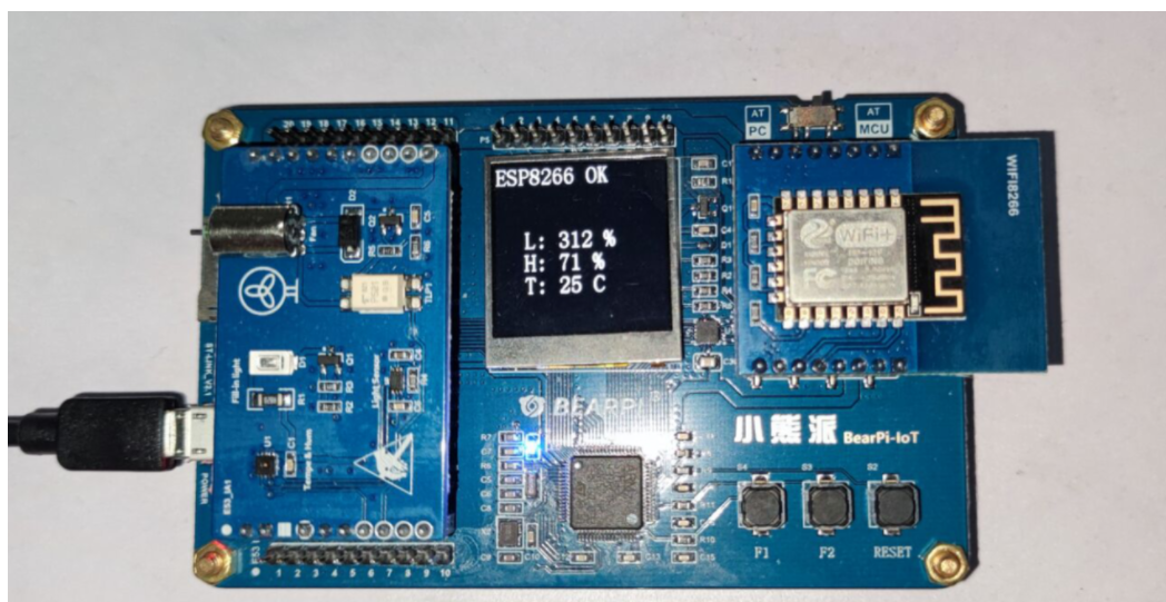

1.3 设备实物图
小熊开发板的设备相关实物图如下:
