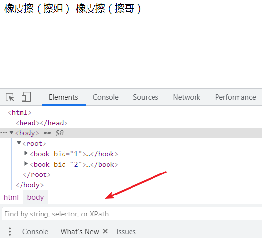

XPath 测试方法,可以创建一个 HTML 文件,在后在开发者工具中使用 Ctrl+F 换出搜索框,即可测试,如下图所示。
当然浏览器会自动生成 HTML ,HEAD,BODY 节点,正常读取即可。

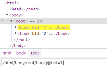

有了根节点概念之后,就可以类别出 . 表示当前节点,.. 表示当前节点父节点。当然还有 @ 可以选择某个属性,例如下述 XPath 表示提取 book 节点中 bid=1 的节点,语法格式如下:
/html/body/root/book[@bid=1]
提炼一下语法格式如下:
标签名[@属性=‘属性值’] # 如果是属性值为数字,去掉双引号也是可以的
如果直接使用 @属性,表示提取具备该属性的节点。

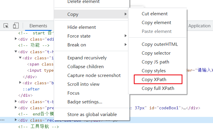

以上内容即为初学阶段需要掌握的 XPath 相关知识,当然多多益善,有的地方会告诉你可以直接从开发者工具复制 XPath,如下所示:
上述办法复制出来的 XPath 表达式,冗余内容非常多,建议还是自己编写完成。
下述内容为直接复制出的表达式。
/html/body/div[2]/div[5]
