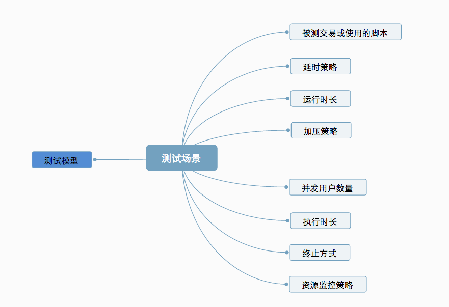

一个性能测试场景包含诸多要素,图1中列出了一些必备的要素,其中测试模型作为测试场景的基础与输入。
图片描述
图1 性能测试场景的组成要素
下面对每一个要素做一个简单的说明。
测试模型与测试指标
在进行场景设计之前我们应该先确定了本次性能测试的测试指标与测试模型。测试指标和测试模型是进行场景设计的前提和基础,是场景的输入。根据被测系统的类型不同,可能测试指标的类型略有不同。对于在线Web类的应用,测试指标一般包括在线用户数、最优并发用户数、最大并发用户数、交易平均响应时间、目标TPS等等。对于接口调用类的应用测试指标一般包括目标TPS、平均响应时间等。

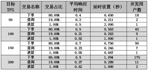

于是场景设置如下,下单交易并发用户32个延时设置为0秒,查询交易并发用户4个延时设置0.01秒,退款交易并发用户1个延时设置0.5秒,场景运行时间10分钟以上。但是这个场景运行结果可能并不会完全符合我们的预期,因为并发用户相比单交易负载场景已经增加了很多,交易的响应时间很可能会出现明显的延长。比如下单交易的实际响应时间可能会延长到0.6秒,那么实际的TPS将明显下降。如果出现这种情况该如何处理呢?我们推荐使用区间型延时设置,将这个“区间时间”设置的比实际交易响应时间大一些,根据这个时间再计算对应的并发用户量。另外,建议大家建一个excel的表格,用于计算延时和并发用户的值,效果见下表2。
表2 场景设置工具表
图片描述
表2中的列“延时设置”的值是使用公式自动计算出来的,公式为“=并发用户单元格编号/(目标TPS单元格编号*交易占比单元格编号)”。建立这个表之后我们只需手动修改两个列的值就可以方便地计算出每个场景下的每个交易的延时,这两个列就是“平均响应时间”和“并发用户数”。平均响应时间随着并发用户的增加必然会相应地增长,所以在表2中每个场景的平均响应时间数据都是上个场景的执行结果。这样我们每执行完成一个场景,然后就把响应时间的数据填写到下个场景中,然后再修改并发用户数量,并确保延时设置大于平均响应时间即可,如果在测试执行过程中出现平均响应时间大于延时设置时间时需要停止场景重新计算。
