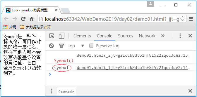

1、Symbol定义
浏览demo01.html:
2、Symbol作对象属性名

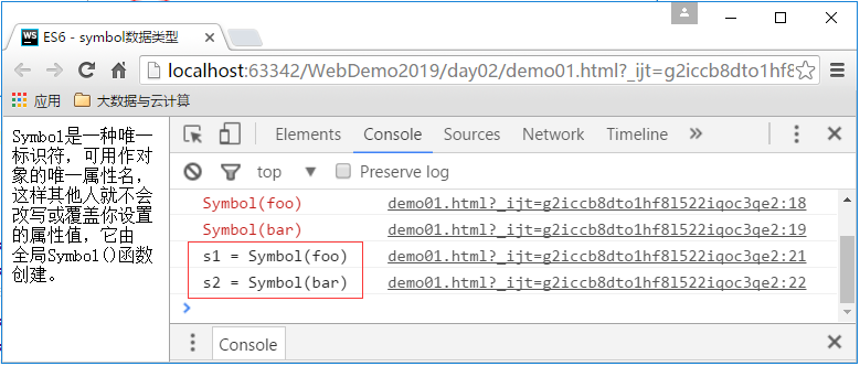

Symbol函数可以接收一个字符串作为参数,表示对Symbol实例的描述,输出的时候就能够分清,到底是哪一个值。如果不加参数,它们在控制台的输出都是Symbol(),不利于区分。
3、Sy...

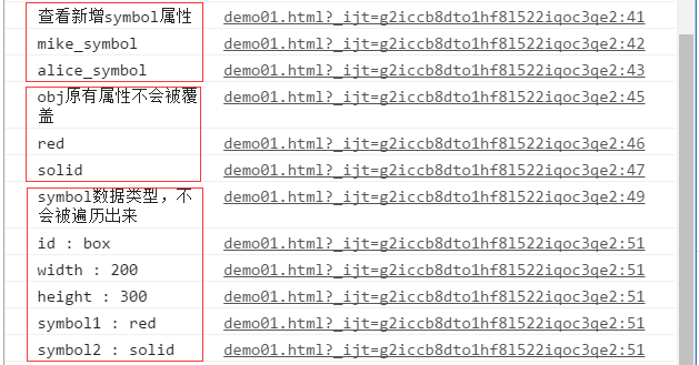

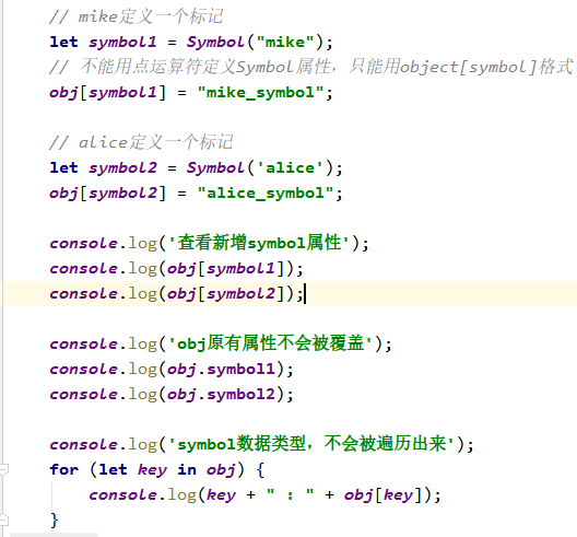

3、Symbol值不能与其它类型的值进行运算
4、Symbol永远不相等
即便创建它们时传入相同值的参数,Symbol也不相等,因此,可借助此特性解决属性名的冲突问题,这也是该数据类型存在的主要用途。
使用场景
为某个对象添加属性,可能会遇到如下问题:
(1)新添加的属性与原有属性重名
(2)新添加的属性仅作为标记使用,不需要用遍历器遍历出来
另外,不同人都可以添加属性,不用考虑重名问题,此时,就可以使用Symbol数据类型。
运行结果如下:
