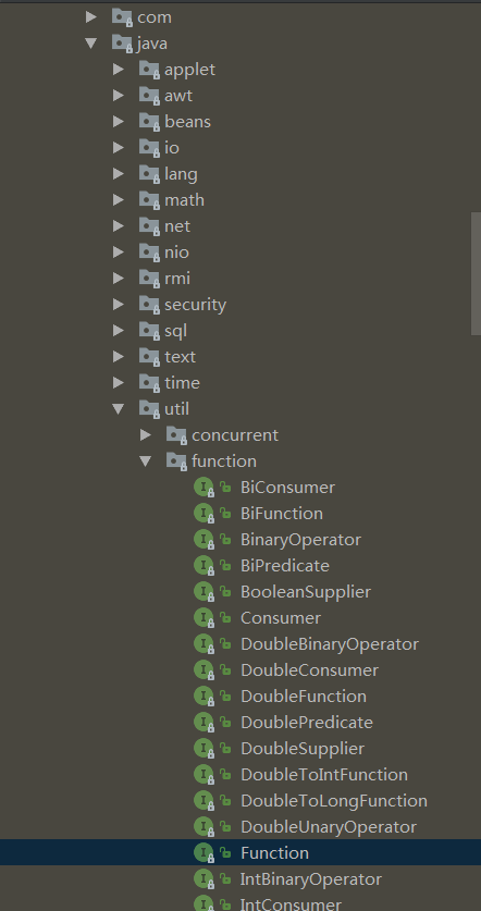

1.3 jdk提供的常用函数式接口
在这里我们为了演示只有一个参数的情况自己创建了一个函数式接口,其实java8中已经为我们提供了很多常见的函数式接口,截图如下:
常见的有
Function:提供任意一种类型的参数,返回另外一个任意类型返回值。 R apply(T t);
Consumer:提供任意一种类型的参数,返回空值。 void accept(T t);
Supplier:参数为空,得到任意一种类型的返回值。T get();
Predicate:提供任意一种类型的参数,返回boolean返回值。boolean test(T t);

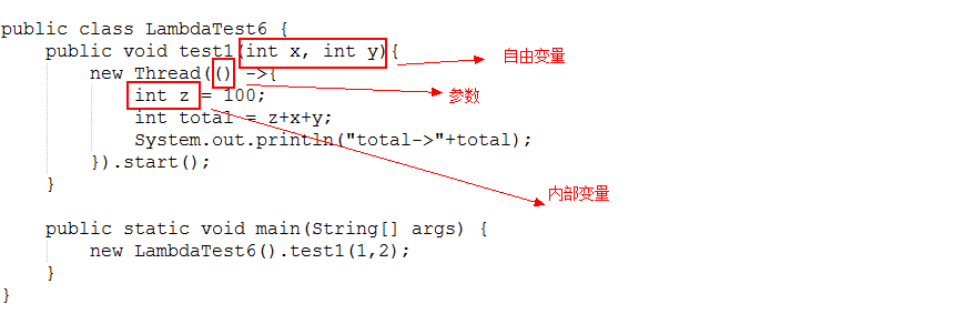

4.1 自由变量和闭包
lambda达式中的变量有几类,1.参数内的变量,2.lambda表达式中的内部变量,3.自由变量,自由变量指的是在lambda表达式之外定义的变量。
包含自由变量的代码则称为闭包,如果理解了lambda表达式会在编译阶段被转换为匿名内部类,那么可以很容易理解自由变量在lambda表达式中的作用范围,在lambda表达式中会捕获所有的自由变量,并且将变量定义为final类型,所以不能改变lambda表达式中自由变量的值,如果改变,那么首先就无法编译通过。
对于引用类型(如ArrayList),final指的是引用指向的类始终不变,进行add操作是允许的,但是应该保证变量的线程安全。
