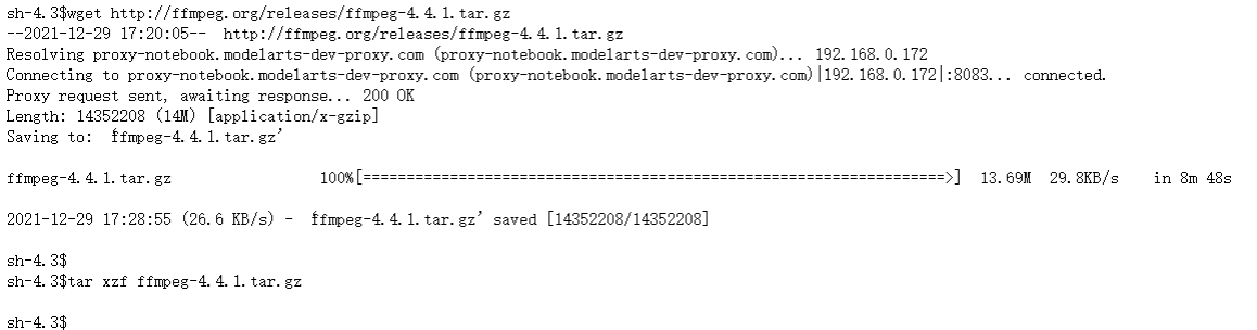

先下载,有点慢,耐心等
下载后进行解压

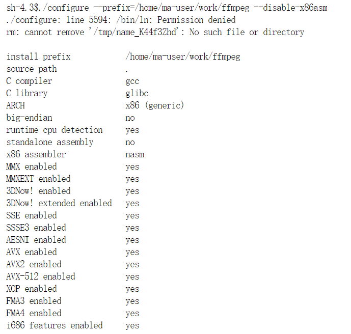

看下configure的选项,和INSTALL.md
  --prefix=PREFIX          install in PREFIX [/usr/local]  这个要改一下,默认路径我肯定是没有权限的
INSTALL.md里面没有说要加什么选项,那就直接往下

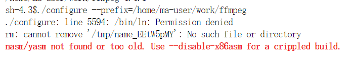

看上去够呛,ln命令被禁用了。先加个--disable-x86asm试试

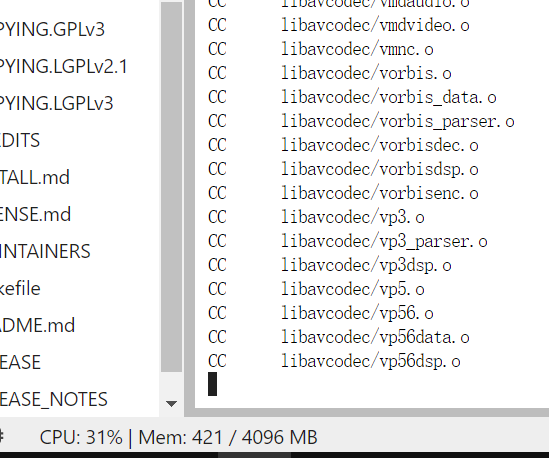

继续,make -j8

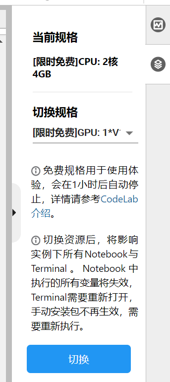

我也迷惑了,到底使用了多少资源
应该是2核4G的,只是用top看,远不止这点资源,而且确实有多个cc在同时使用CPU

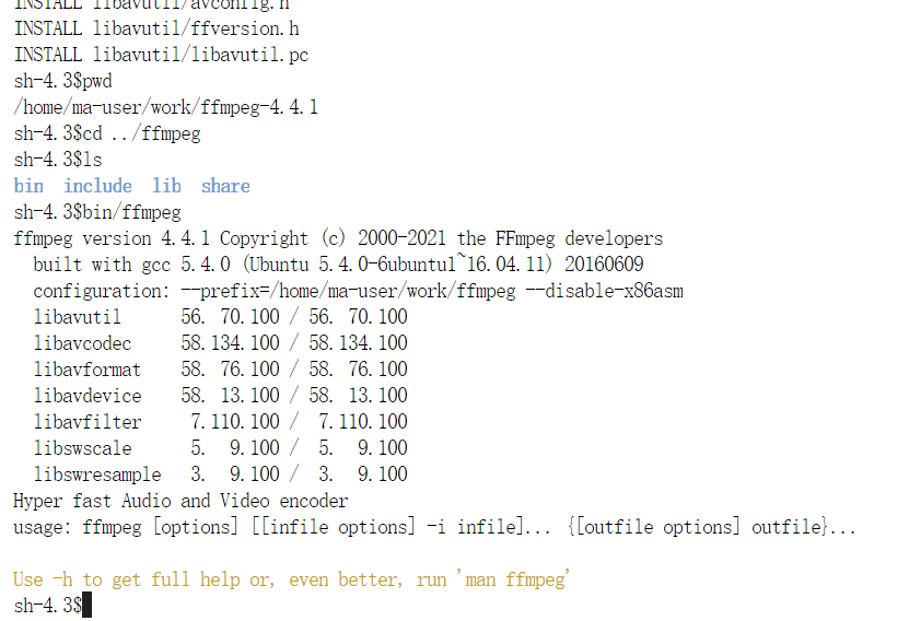

make成功了,进行make install
也没报错,能走到这里,有点出乎我的意料了

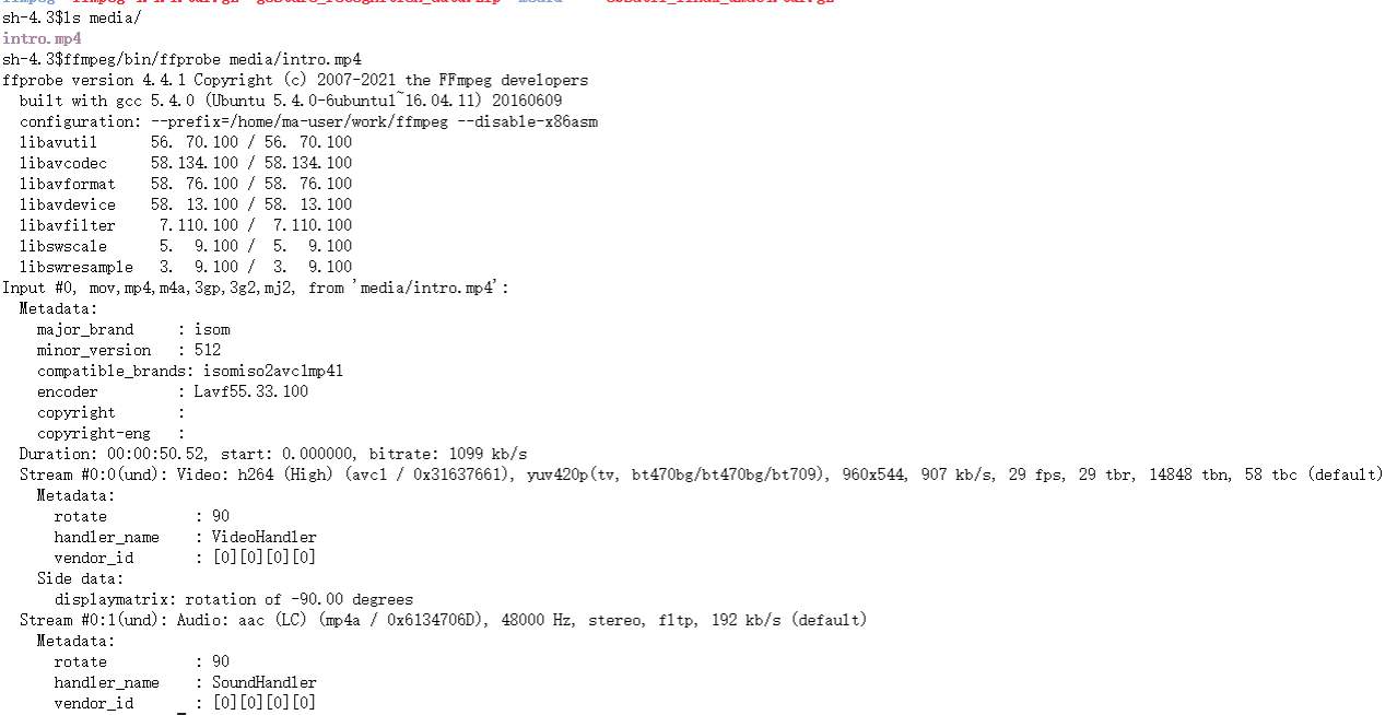

好了就好,bin下有ffmpeg和ffprobe这二个工具,其中ffprobe可以查看多媒体文件的元数据,
输出比较多(专业?),不如华为云产品MPC里的简洁。但是,信息都是有的,并且是一致的。
比如:采样率、编码格式、信道数、码率
