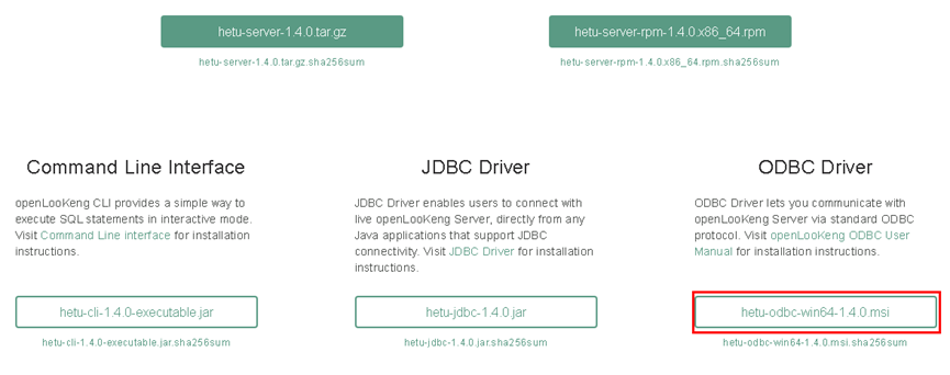

3.1      安装Hetu ODBC驱动
  • 双击Hetu ODBC驱动安装包hetu-odbc-win64-1.4.0.msi,按照提示进行安装。

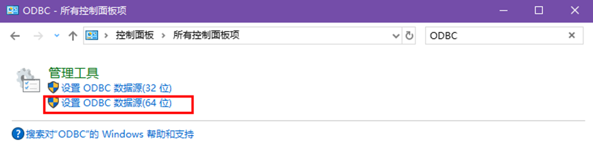

3.3      配置Hetu ODBC数据源连接
  • window 系统的控制面板中输入odbc搜索odbc的管理程序,如图:

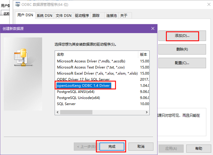

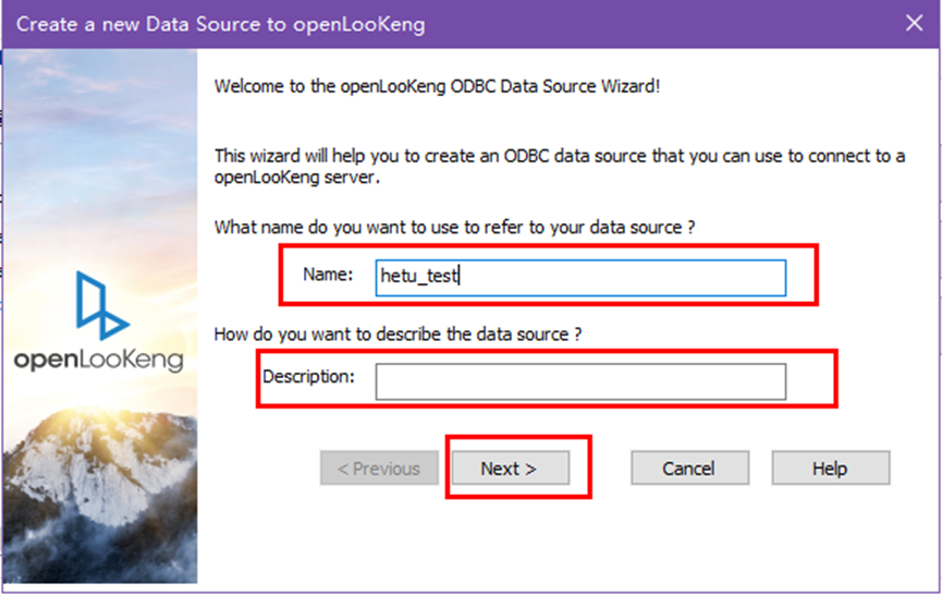

  • 应用程序中点击添加” -> “openLooKeng ODBC 1.4 Driver”-> ”完成

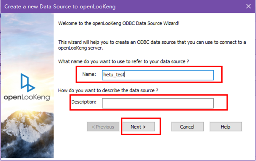

  • 填写名称和描述,单击”Next”

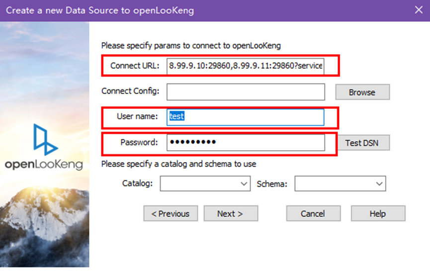

  • 填写连接HetuEngine的连接信息。
注:通过直连HSBroker方式或者通过连接zookeeper方式连接HetuEngine,一下ab两种方式任选其一。

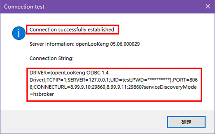

  • 通过HSBroker方式连接HetuEngine
参数说明:
(1)Connect URLHSBroker_IP:HSBroker_PortHSBrokerURL,多个URL以逗号隔开。例如:8.99.9.10:29860,8.99.9.11:29860?serviceDiscoveryMode=hsbroker
(2)User name:访问HetuEngine的用户。
(3)Password:访问HetuEngine的用户的密码。
单击”TestDSN”,返回连接成功:

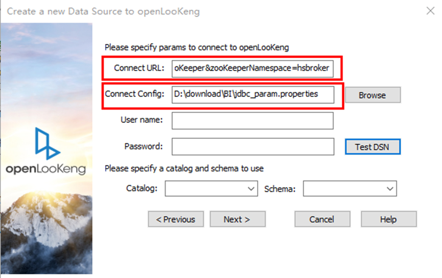

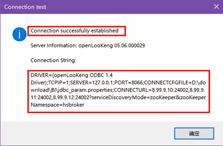

  • 通过zookeeper方式连接HetuEngine
参数说明:
(1)Connect URLZookeeper_IP:Zookeeper_PortZookeeperURL,多个URL以逗号隔开。例如:8.99.9.10:24002,8.99.9.11:24002,8.99.9.12:24002?serviceDiscoveryMode=zooKeeper&zooKeeperNamespace=hsbroker
(2)Connect Config3.3中步骤6配置的jdbc_param.properties
单击”TestDSN”,返回连接成功:

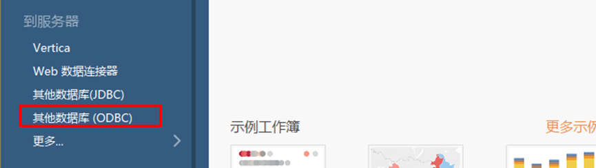

3.5      创建数据连接

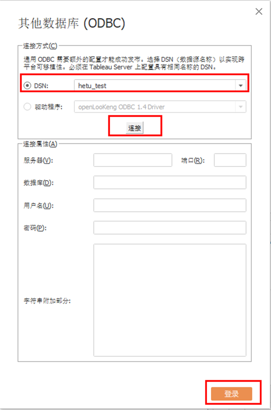

  • 启动Tableau工具,单击其他数据库(ODBC)”

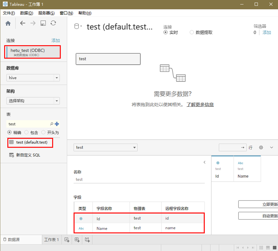

  • ”DSN”中选中3步骤中配置的ODBC数据连接源,单击连接”-->“登录
4、通过Tableau工具查看库表
