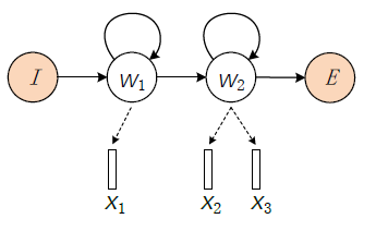

图1 隐马尔可夫链模型(I、E表示开始和结束时间)
比如 P ( X │ W ) = P ( x 1 , x 2 , x 3 ∣ w 1 , w 2 ) P(X│W)=P(x_1,x_2,x_3 |w_1,w_2) 可以表示成上面隐马尔可夫链的形式,图中 w w 是HMM的隐含状态, x x 是HMM的观测值,隐含状态数与观测值数目不受彼此约束,这便解决了输入输出的不定长问题,并有:
P ( X │ W ) = P ( w 1 ) P ( x 1 ∣ w 1 ) P ( w 2 ∣ w 1 ) P ( x 2 ∣ w 2 ) P ( w 2 ∣ w 2 ) P ( x 3 ∣ w 2 ) P(X│W)=P(w_1)P(x_1 |w_1)P(w_2 |w_1)P(x_2 |w_2)P(w_2 |w_2)P(x_3 |w_2)
其中,HMM的初始状态概率 P ( w 1 ) P(w_1) 和状态转移概率( P ( w 2 ∣ w 1 ) P(w_2 |w_1) 、 P ( w 2 ∣ w 2 ) ) P(w_2 |w_2)) 可以用常规的统计方法从样本总计算出来,主要的难点在于HMM发射概率( P ( x 1 ∣ w 1 ) P(x_1 |w_1) 、 P ( x 2 ∣ w 2 ) P(x_2 |w_2) 和 P ( x 3 ∣ w 2 ) P(x_3 |w_2) )的计算上,所以声学模型问题进一步细化到HMM发射概率(Emission Probabolity)的学习上。

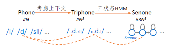

另外需要解决的一个问题是,文本的基本单位粒度大小。对于语音来说,帧的粒度可以通过调节处理窗口的宽窄来控制。对于文本,字词级别的粒度过于宽泛笼统,因此如图,我们将其分解:
图2 Phone、Triphone、Senone三者之间的关系(#N、# N 3 N^3 、#3 N 3 N^3 表示数量级)
字词是由音素(Phone)组成的;音素的上下文不同,同一个音素就有了不同的变异体,比如 / l − d − s i l / /l-d-sil/ 与 / u − d − l / /u-d-l/ ,我们将其记为三音素(Triphone)。
每个三因素又可以用一个独立的三状态HMM来建模,因此文本方面的基本单位编程微小的HMM状态。由于很多三音素并未在语料中出现或数量不多,并且最终可以通过决策树共享三音素的状态,所以对于共有N个音素的语言,最终保留下来的三音素状态数量远小于 3 N 3 3N^3 ,一般为几千个,一般把他们定义为Senones,而每一帧与每一个Senone的对应关系表示为三音素HMM的发射概率 P ( x i ∣ s j ) P(x_i |s_j) ,其中 s j s_j 表示第 j j 个Senone,与之对应的帧( x i x_i )的跨度通常取为25ms,帧间步移常取10ms。其中Senone是借助数学模型定义出来的音素变种,没有直接的听觉感受。音素“/sil/”无实际发音,仅表示静音、自间停顿或无意义的声音,# N N 是Phone的个数,# N 3 N^3 、#3 N 3 N^3 分别是Triphone、Senone的可能数量级。
Sentence到Word,Word到Phone,Phone到Triphone,每个Triphone都用HMM建模,将所有相关的HMM按发音顺序首尾相连组成的HMM长链则表示Sentence.
所有 P ( X ∣ W ) P(X|W) 就是这条HMM长链产生观测序列X的概率。因为Phone的个数是固定的,系统中所有的Triphone HMM所构成的基本集合也是固定的,不同 w w 对应的长链不同则在于长链所包含的Triphone不同,但他们所使用的字典是相同的。
用p表示Phone、c表示Triphone,可知一个p可以对应多个c, P ( X ∣ W ) P(X|W) 有类似如下的转换关系:
P ( X │ W ) = P ( x 1 , … , x t │ w 1 , … , w l ) , w 1 = p 1 , p 2 , … = P ( x 1 , … , x t │ p 1 , … , p m ) , p 1 = c 1 , p 2 = c 2 , p 3 = c 3 , … = P ( x 1 , … , x t │ c 1 , … , c m ) , c 1 = s 1 , s 2 , s 3 , … = P ( x 1 , … , x t │ s 1 , … , s o ) , o > n = m > l P(X│W)=P(x_1,…,x_t│w_1,…,w_l ),w_1={p_1,p_2,…} \\ = P(x_1,…,x_t│p_1,…,p_m ),p_1=c_1,p_2=c_2,p_3=c_3,… \\ = P(x_1,…,x_t│c_1,…,c_m ),c_1={s_1,s_2,s_3,…} \\ = P(x_1,…,x_t│s_1,…,s_o ),o>n=m>l
根据上式,虽然声学建模的粒度细化了,但是问题仍是给定HMM,求产生某个观测序列的概率,只是HMM更长一些而已,归根结底仍需要对发射概率 P ( x i ∣ s j ) P(x_i|s_j) 建模。
总结:语音识别声学模型的设计正是一个从大到小、从宏观到微观的拆解过程,而语音识别的解码则是将过程逆转:从Frame到Senone,从Senone到Triphone,再到Phone,最后到Word直至Sentence.

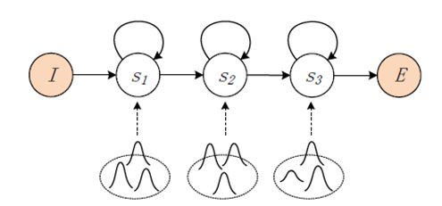

下图表示单个三音素的GMM-HMM结构:
图3 一个三音素的GMM-HMM结构
GMM把每帧看成空间中一个孤立的点,点与点之间没有依赖关系,所以GMM忽略了语音信号中的时序信息,并且帧内各维度相关性较小的MFCC(Mel Frequency Cepstral Coeffcient)特征更有利于GMM建模。
GMM训练完成后,通过比对每个PDF,可以求出发射概率 P ( x i ∣ s j ) P(x_i|s_j) ,结合HMM的初始状态概率、状态转移概率,通过HMM计算公式计算得到 P ( X ∣ W ) P(X|W) 。

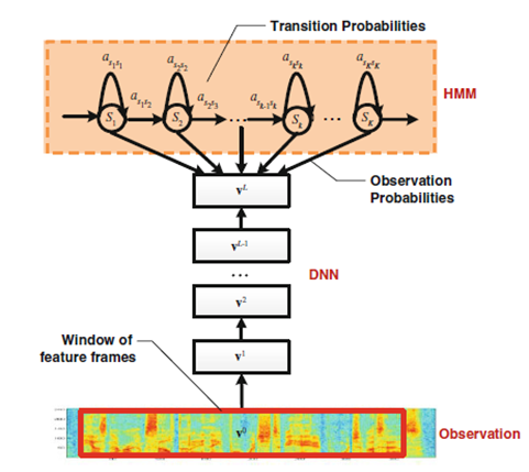

DNN用于分类问题,属于监督学习,需要准备标签。由于语音训练集往往是语音与整条文本之间的对应关系,并未明确指出帧级别的标签。因此还需要使用额外的算法对数据集打标签,选择的方法是上文的GMM。GMM擅长捕捉已知数据间的内在关系,打出来的标签具有较高的可信度。下图展示了基本的DNN-HMM声学模型结构,语音特征作为DNN的输入,DNN的输出则用于计算HMM的发射概率。
图4 DNN-HMM经典结构
相较于GMM-HMM结构,DNN-HMM与之唯一的不同是结构中的发射概率是由DNN而非GMM求出的。

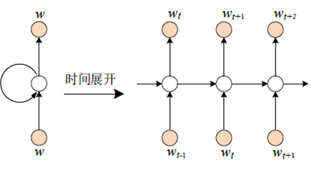

可以由上述概率计算公式的子式看出,当前的结果依赖于之前的信息,因此可以天然使用单向循环神经网络进行建模。
常规做法是,利用句子中的历史词汇来预测当前词。
图5 RNN语言模型基本结构
如图5所示,为RNN语言模型的基本结构,其输出层往往较宽,每个输出节点对应一个词,整个输出层涵盖了语言模型所使用的词表,故其训练本质上也是训练器训练,每个节点的输出表示产生该节点词的概率,即 P ( w i ∣ w i − n + 1 , … , w i − 1 ) P(w_i |w_{i-n+1},…,w_{i-1}) ,根据公式可以求出 P ( W ) P(W) 。

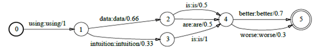

WFST由状态节点和边组成,且边上有对应的输入、输出符号及权重,形式为 x : y / w x:y/w ,表示该边的输入符号为x,输出符号为y,权重为w,权重可以定义为概率(越大越好)、惩罚(越小越好)等,从起始到结束状态上的所有权重通常累加起来,记为该路径的分数,一条完整的路径必须从起始时间到结束时间。
图6 语言模型的WFST示例
上图是语言模型表示为WFST的示例。句子由词组成,对于n-gram LM,可以将其表示为WFST,并记为G。可以看出G的输入符号和输出符号是相同的,均为词,其后的权重由语言模型中的概率值转换而来,据此图可知,句子“using data is better”的得分为1+0.66+0.5+0.7=2.86, 句子“using intuition is worse”的得分为1+0.33+1+0.3=2.63。

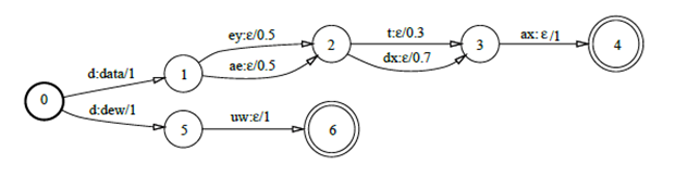

图7 发音词典WFST示例
上图是发音词典表示成WFST的示例。因为词是由音素组成,可以将其表示为WFST,并记为L。图中的ε是个占位符,表示没有输入或输出。根据此图,单词“data=/dey t ax/”的得分为1+0.5+0.3+1=2.8,而单词“dew=/d uw/”的得分为1+1=2,如果将权重定义为惩罚,则“dew”的可能性更大。
以此类推,定义输入Triphone、输出为Phone的WFST为C,定义输入为Senone、输出为Triphone的WFST为H,至此,我们得到4个WFST,即H、C、L、G。因为前者是输出是后者的输入,所有可以将他们融合成一个WFST,这样就可以实现从Senone到Triphone(H)、Triphone到Phone©、Phone到Word(L)、Word到Sentence(G),这就是解码图(Decoding Graph)。
