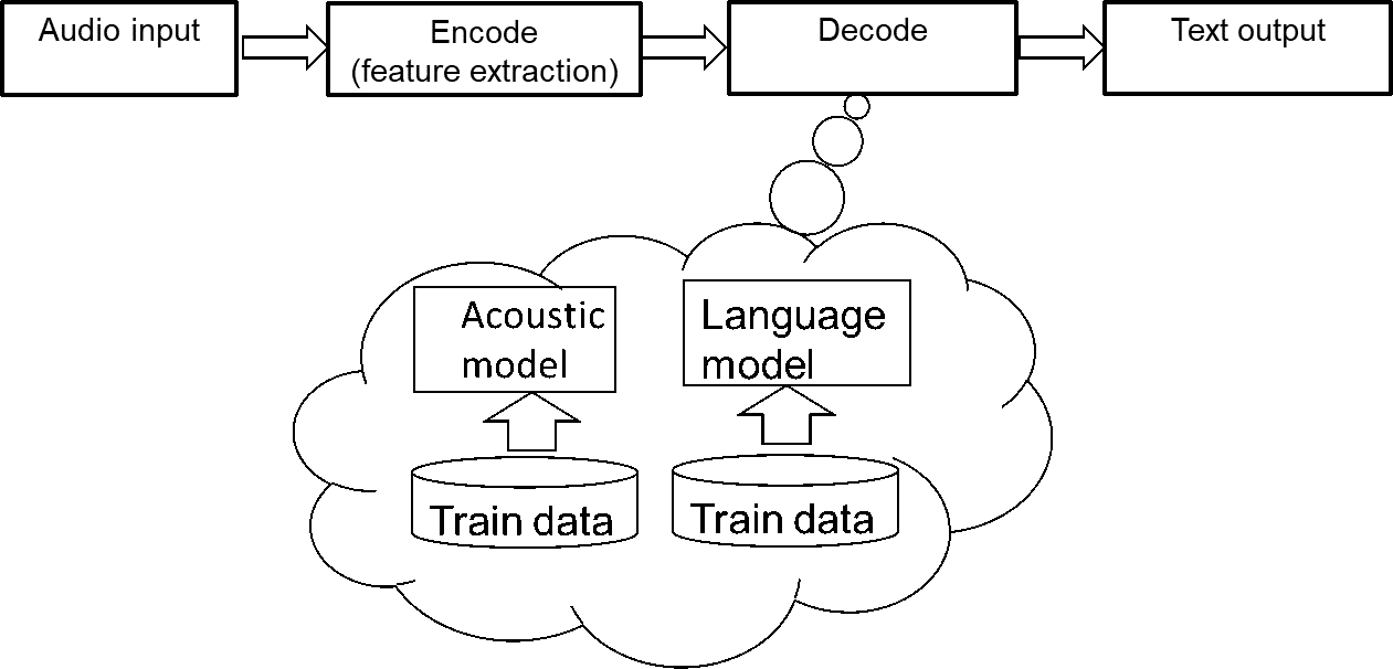

语音识别技术的发展已有数十年发展历史,大体来看可以分成传统的识别的方法和基于深度学习网络的端到端的方法。
无论哪种方法,都会遵循“输入-编码-解码-输出”的过程。
图1 语音识别过程

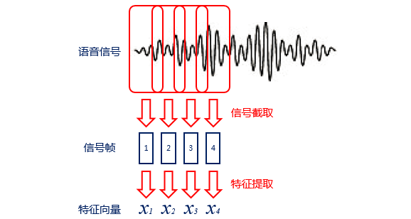

编码过程:语音识别的输入是声音,属于计算机无法直接处理的信号,所以需要编码过程将其转变为数字信息,并提取其中的特征进行处理。编码时一般会将声音信号按照很短的时间间隔,切成小段,成为帧。对于每一帧,可以通过某种规则(例如MFCC特征)提取信号中的特征,将其变成一个多维向量。向量中的每个维度都是这帧信号的一个特征。
图2 语音识别编码过程

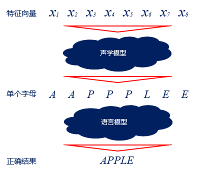

解码过程:解码过程则是将编码得到的向量变成文字的过程,需要经过两个模型的处理,一个模型是声学模型,一个模型是语言模型。声学模型通过处理编码得到的向量,将相邻的帧组合起来变成音素,如中文拼音中的声母和韵母,再组合起来变成单个单词或汉字。语言模型用来调整声学模型所得到的不合逻辑的字词,使识别结果变得通顺。两者都需要大量数据用来训练。
图3 语言模型处理过程

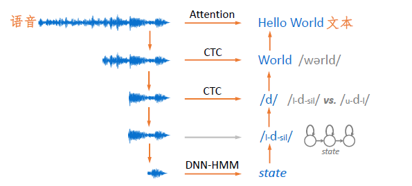

语音识别的问题可以看做是语音到文本的对应关系,语音识别问题大体可以归结为文本基本组成单位的选择上。单位不同,则建模力度也随之改变。
图4 语音识别的基本途径
根据图中文本基本组成单位从大到小分别是:
  • 整句文本,如“Hello
    World”,对应的语音建模尺度为整条语音。
  • 词,如孤立词“Good”、“World”、对应的语音建模尺度大约为每个词的发音范围。
  • 音素,如将“world”进一步表示为“ / w ɘ r l d / /wɘrld/ ”,其中的每个音标作为基本单位,对应的语音建模尺度则缩减为每个音素的发音范围。
  • 三音素,即考虑上下文的音素,如将音素“ / d / /d/ ”进一步表示为“ / l d s i l , / u d l / , {/l-d-sil, /u-d-l/,…} ”,对应的语音建模尺度是每个三音素的发音范围,长度与单音素差不多。
  • 隐马尔可夫模型状态,即将每个三因素都用一个三状态隐马尔可夫模型表示,并用每个状态作为建模粒度,对应的语音建模尺度将进一步缩短。
