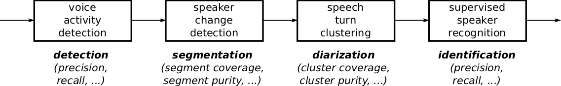

语音会被划分为说话人组,语音非语音的片段或说话人转变等事件会被检测出来。在实际分离过程中,不需要知道说话人是谁
图1 话者分离常见Pipeline
