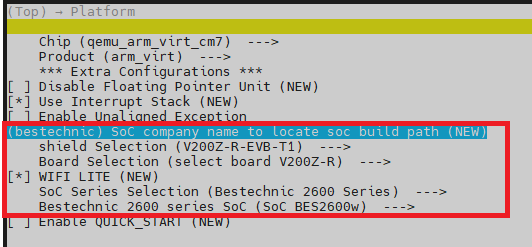

在执行make menuconfig,进入platform配置路径后,可以看到如下图所示的配置界面,支持对扩展板、单板、芯片系列等配置。总体感觉这块后续应该还需要继续优化调整。hb set设置产品解决方案时,已经确定了芯片和开发板,这些也只能在Kconfig界面上展示,是无法配置的。扩展板倒是可以继续选择。后续等支持的开发板和解决方案丰富起来时,hb set设置和kconfig界面设置需要更好的来协作。比如hb set可以支持一系列开发板和解决方案,具体的选择哪些开发板和解决方案,可以kconfig界面上来配置,hb set只提供默认值等等。
menuconfig
我们来看下对应的makefile片段,深入了解下Kconfig配置的规则。⑴处可以在开发板设备下提供下配置选项,如device\board\fnlink\v200zr\liteos_m目录下维护Kconfig文件提供可定制的配置项。⑵处提供设备的公司名称用来定位构建路径等,这个配置项config SOC_COMPANY只提供string类型、prompt提示、help帮助信息等属性。后续在SOC部分的配置里,如device\soc\bestechnic\Kconfig.liteos_m.soc,继续提供这个配置项的默认值default信息。Kconfig里,运行对同一个config配置项多处出现。
⑶处设置扩展板shields、⑷到⑸用于配置开发板信息,⑹到⑺用于配置芯片族和芯片信息。下文分别详细分析。

2.1 扩展板配置
上面的小节中"../../device/board/*/Kconfig.liteos_m.shields"用于配置扩展板信息,使用*通配符匹配所有的扩展板,可以将所有扩展板配置信息都加载进来。设计者认为不同单板厂商的扩展板可以兼容使用吧。还比较有意思的是,Kconfig文件采用liteos_m.shields作为后缀,一方面指明内核类型,又指明是扩展板的配置。fnlink的扩展板设置路径为device\board\fnlink\Kconfig.liteos_m.shields,其内容如下。可以看到又进一步包含shields目录下面Kconfig.liteos_m.shields
orsource "shields/Kconfig.liteos_m.shields"
文件device\board\fnlink\shields\Kconfig.liteos_m.shields的内容如下:⑴处为各个开发板的默认配置项取值,界面上不会显示。⑵处用于展示,并让开发者界面上选择需要的开发板。选择开发板时,对应的一些依赖配置项会被打开,可以自行参考文件device\board\fnlink\shields\v200zr-evb-t1\Kconfig.liteos_m.shield
⑴  orsource "*/Kconfig.liteos_m.defconfig.shield"
    choice
        prompt "shield Selection"
⑵      orsource "*/Kconfig.liteos_m.shield"
    endchoice

2.2 开发板配置
文件"../../device/board/$(BOARD_COMPANY)/Kconfig.liteos_m.defconfig.boards"提供指定公司的开发板的默认配置项信息,如文件device\board\fnlink\Kconfig.liteos_m.defconfig.boards内容如下,又进一步引入公司各个开发板的默认配置项信息,可以具体查看文件device\board\fnlink\v200zr\Kconfig.liteos_m.defconfig.board了解下公司开发板默认配置项信息。默认配置项信息不会在配置界面上进行展示。
orsource "*/Kconfig.liteos_m.defconfig.board"
文件"../../device/board/$(BOARD_COMPANY)/Kconfig.liteos_m.boards"提供指定公司开发板的配置项信息,如文件device\board\fnlink\Kconfig.liteos_m.boards的配置项如下,又进一步引入公司各个开发板的默认配置项信息,可以具体查看文件device\board\fnlink\v200zr\Kconfig.liteos_m.board了解下公司开发板配置项信息。这些配置项用于在界面上供开发者选择所需的开发板。因为开发板依赖SoC配置项,SoC在hb set时已经确认,这里的配置在界面上只起到展示作用,开发者并不能进行选择配置,这块预计后续会继续优化。
orsource "*/Kconfig.liteos_m.board"
device\board\fnlink\v200zr\Kconfig.liteos_m.board内容如下:
config BOARD_V200ZR
    bool "select board V200Z-R"
    depends on SOC_BES2600W
2.3 芯片配置
文件"../../device/soc/*/Kconfig.liteos_m.defconfig"提供芯片系列的默认配置项信息,如文件device\soc\bestechnic\Kconfig.liteos_m.defconfig内容如下,又进一步把各个芯片型号的默认配置信息引入进来,如device\soc\bestechnic\bes2600\Kconfig.liteos_m.defconfig.series
rsource "*/Kconfig.liteos_m.defconfig.series"
config HALS_COMMUCATION_WIFI_LITE
    bool "WIFI LITE"
    default y
"SoC Series Selection"Soc系列选择项中,使用的"../../device/soc/*/Kconfig.liteos_m.series"会把SoC各个系列的配置项引入进来,如device\soc\bestechnic\Kconfig.liteos_m.series,文件内容如下,会进一步把文件device\soc\bestechnic\bes2600\Kconfig.liteos_m.series引入进来。细心的同学可能已经注意到,文件Kconfig.liteos_m.series在目录bestechnic和目录bestechnic\bes2600下都有,属于同名文件。所以,Kconfig中的路径通配符*只通配了一级目录。
rsource "*/Kconfig.liteos_m.series"
SoC和SoC Serial的配置项类似,可以自行查看。
