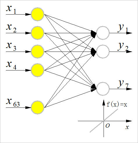

(1) 单层网络
单层网络的输入节点的个数与训练样本的输入向量长度相同,输出节点个数与训练样本的输出向量长度相同。输出节点的传递函数为线性函数。
结构如下图所示:
▲ 单层网络结构
输入向量 x ˉ \bar x xˉ与网络输出向量 y ˉ \bar y yˉ之间的关系为: y ˉ = W ⋅ x ˉ \bar y = W \cdot \bar x yˉ=W⋅xˉ。
所有的样本输入向量组成矩阵: X = { x ˉ 1 , x ˉ 2 , ⋯ , x ˉ 21 } X = \left\{ {\bar x_1 ,\bar x_2 , \cdots ,\bar x_{21} } \right\} X={xˉ1,xˉ2,⋯,xˉ21}
所有的样本输出向量组成矩阵: Y = { y ˉ 1 , y ˉ 2 , ⋯ , y ˉ 21 } Y = \left\{ {\bar y_1 ,\bar y_2 , \cdots ,\bar y_{21} } \right\} Y={yˉ1,yˉ2,⋯,yˉ21}
那么: Y = W ⋅ X Y = W \cdot X Y=W⋅X。
根据最小二乘方法,可以求取 W W W的值为: W ∗ = Y ⋅ ( X T ⋅ X + λ ⋅ I ) T ⋅ X T W^* = Y \cdot \left( {X^T \cdot X + \lambda \cdot I} \right)^T \cdot X^T W∗=Y⋅(XT⋅X+λ⋅I)T⋅XT
其中 λ \lambda λ取: λ = 0.00001 \lambda = 0.00001 λ=0.00001。
利用求的网络系数 W ∗ W^* W∗可以计算出所有样本对应的网络输出: Y ∗ = W ∗ ⋅ X Y^* = W^* \cdot X Y∗=W∗⋅X
利用二值化函数:
对网络的输出重新变成二值输出(0,1)。检验网络二值输出与训练样本,可以看到所有样本都可以正确分类。
算法具体python程序实现参见附录中:单层神经网络程序

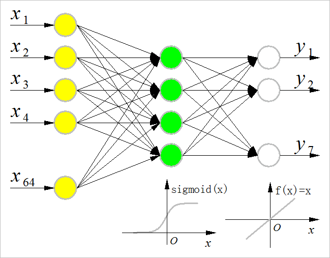

(2) 单隐层BP网络
网络结构如下图所示:
- 输入输出层节点个数分别与训练样本的输入和输出向量的长度相同;
- 隐层节点个数:选择取4~10。
▲ 网络结构
对于单隐层BP网络Python程序参见后面的附录中的: 3.单隐层BP网络Python程序

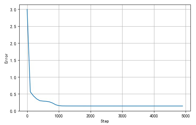

学习速率: η = 0.5 \eta = 0.5 η=0.5
训练训练次数:5000
网络误差训练收敛过程如下图所示:
▲ 网络训练收敛过程 -
网络训练样本错误个数:0

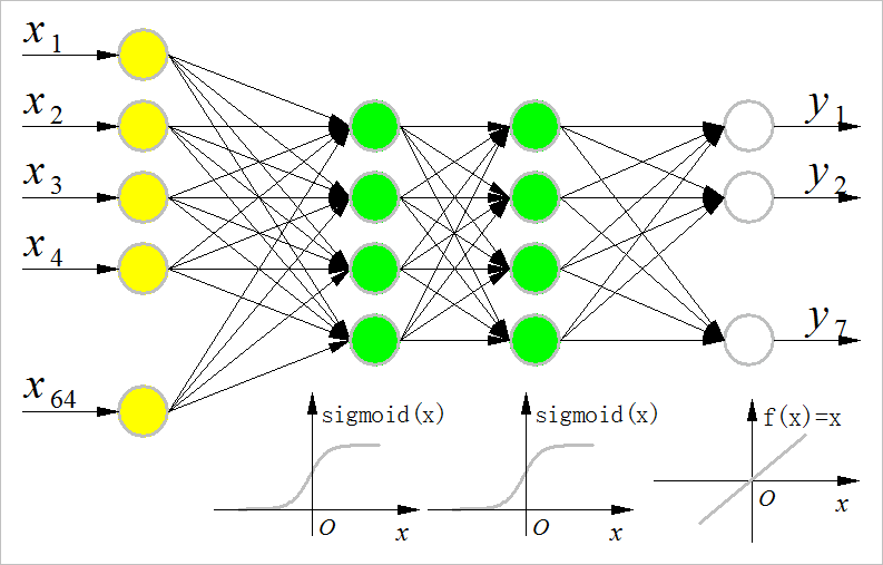

(3) 双隐层BP网络
网络结构如下图所示:
- 双隐层的节点个数分别是:4,5
▲ 双隐层网络结构
网络Python实现请参见附录中: 4.双隐层BP网络程序

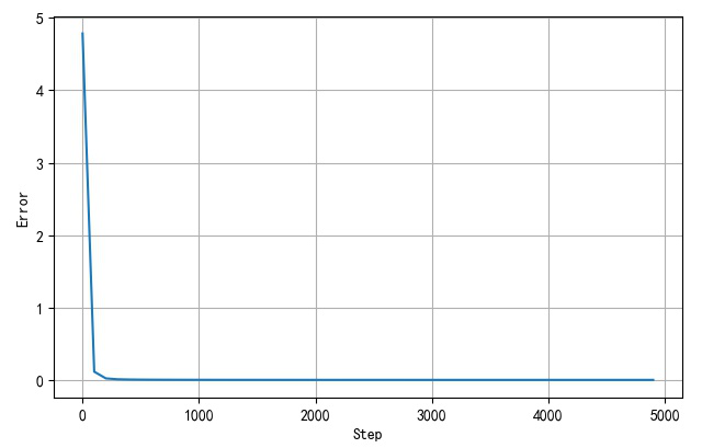

- 训练学习速率: η = 0.8 \eta = 0.8 η=0.8
- 训练次数:5000
- 训练完之后,网络的错误率:0
▲ 网络训练误差收敛过程
如果隐层的个数小于等于4 之后,网络训练完之后,21个训练样本在识别中会存在错误。
