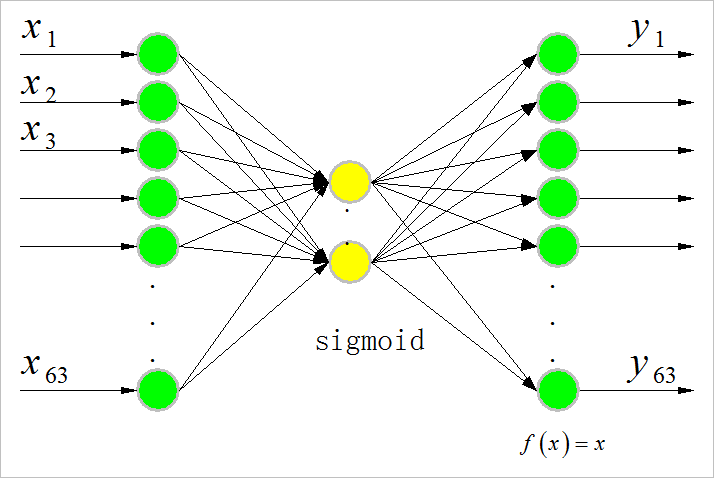

2.网络构成
构造AutoEncoder神经网络,其中隐层的节点数量从2 变化到20。隐层神经元传递函数为sigmoid函数,网络的输出为线性函数。
▲ 神经网络结构
▲ 神经网络结构
上述网络的Python实现请参见后面附件中::作业1-7中的程序

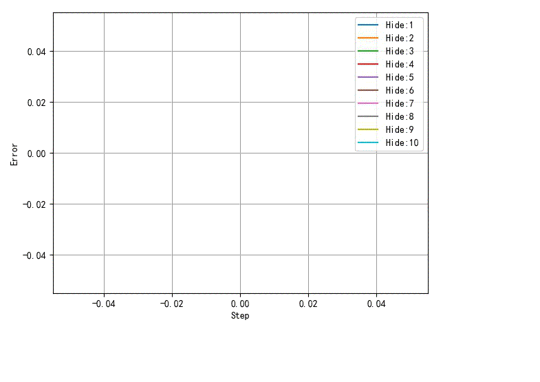

下图显示了隐层节点从1个到10个之间网络误差随着训练步骤增加下降的情况。
可以看到隐层节点阅读,网络误差下降越快。
▲ 不同隐层节点网络训练误差收敛情况
▲ 不同隐层节点网络训练误差收敛情况

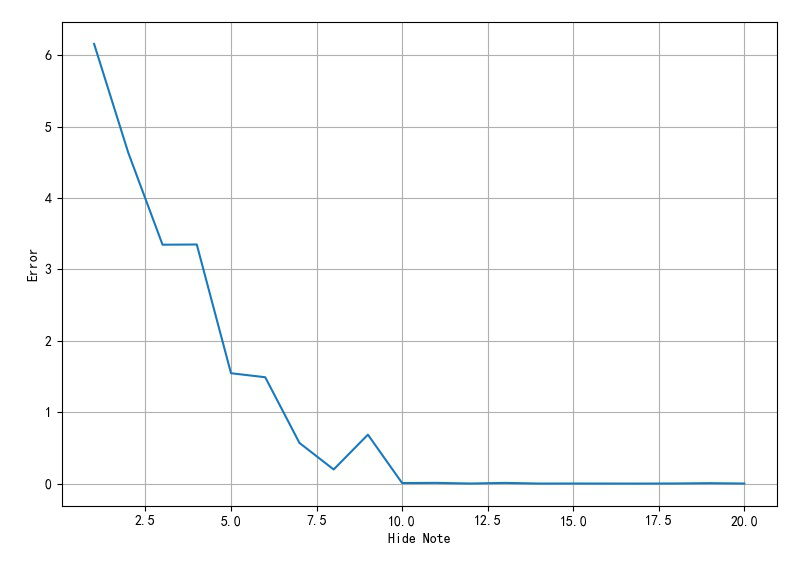

下图显示了隐层节点数量与网络在训练2000回合之后变化的情况。
由于样本只有10个,可以看到当隐层节点大于等于10之后,样本回复误差就是0了。
当隐层节点小于10的时候,网络训练误差随着节点的增加而降低。
▲ 隐层节点个数与训练误差
▲ 隐层节点个数与训练误差

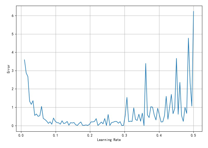

4.学习速率与网络误差
根据前面实验的结果,可以看出,当隐层节点书大于等于10之后,网络的训练误差就非常接近于0了。
下面去网络的隐层节点数目等于10,考察网络学习速率对于网络误差的影响。
设置网络训练次数固定位2000次,绘制出学习速率与网络训练一次(2000周期)对应的误差,如下图所示:
▲ 学习速率与网络误差
▲ 学习速率与网络误差
从上面的结果看出,学习速率在0.1 ~ 0.2之间,网络学习效果最好。
