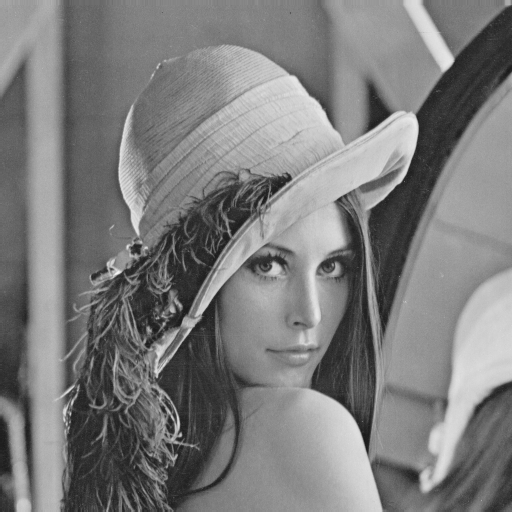

(1) 数据下载
从https://www.cosy.sbg.ac.at/~pmeerw/Watermarking/lena.html可以下载到 lena512灰度图 。图片的尺寸为512×512。
▲ Lena-Gray BMP图片
▲ Lena-Gray BMP图片

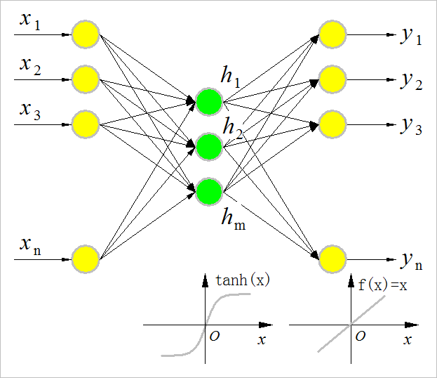

2.构建网络
用于图片压缩的网络由单隐层网络组成。输入层和输出层的节点个数相同,等于图像块的数量长度。隐层的节点数量小于输入层节点个数。
隐层节点的传递函数采用双曲正切: tanh ⁡ ( x ) = 1 − e − x 1 + e + x \tanh \left( x \right) = {{1 - e^{ - x} } \over {1 + e^{ + x} }} tanh(x)=1+e+x1−e−x​
输出层的神经元传递函数采用线性传递函数。
▲ 神经网络
▲ 神经网络
在实验中,图像块的边长取8,图像块数据长度为64。因此神经网络的输入、输出节点的个数为64。
上述网络Python实现程序参见后面附录中的:作业1-8中的程序

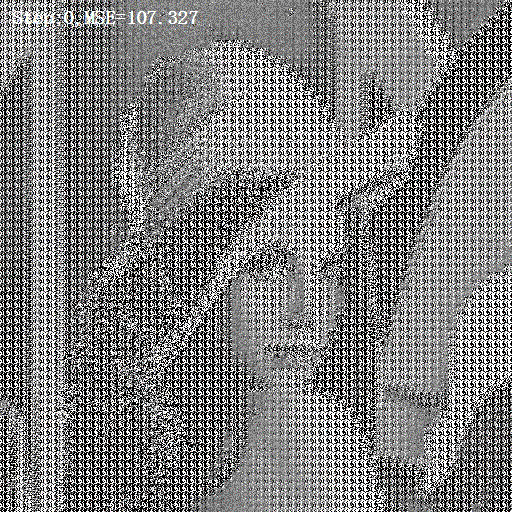

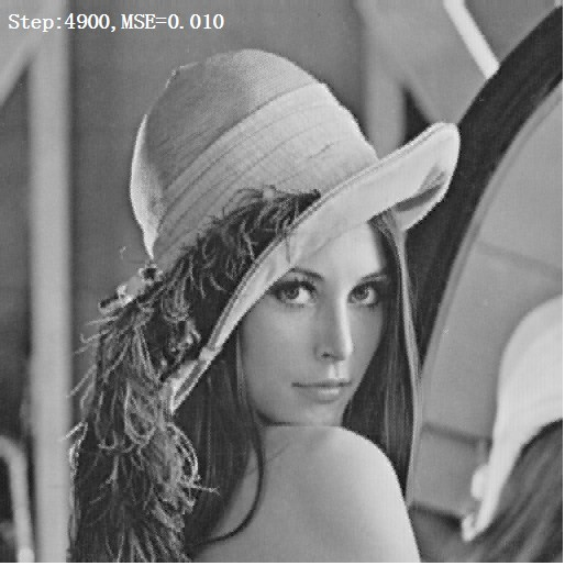

(1) 隐层节点:128
下图显示在隐层节点为128时,随着训练步骤增加,图像恢复的效果。
▲ 随着网络训练图片恢复情况
▲ 隐层节点128

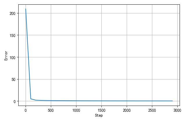

▲ 网络训练MSE变化情况
▲ 网络训练MSE变化情况

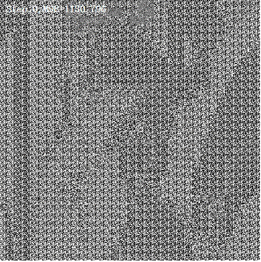

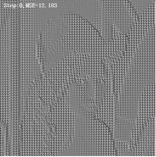

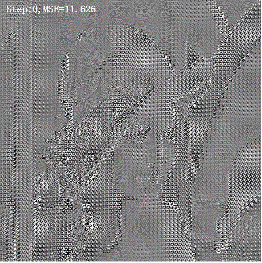

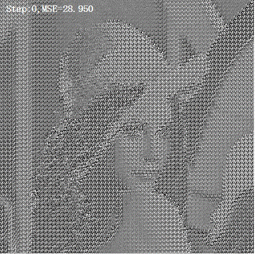

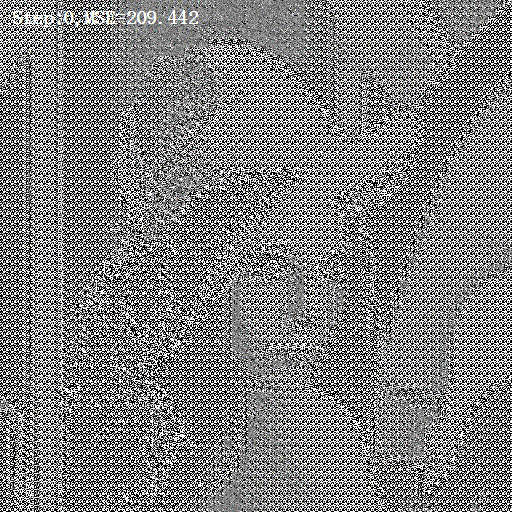

隐层节点个数分别取64,16,8,2的训练和图片恢复效果如下图所示:
▲ 隐层节点:64
▲ 隐层节点:64
▲ 隐层节点:16
▲ 隐层节点:16
▲ 隐层节点:8
▲ 隐层节点:8
▲ 隐层节点:2
▲ 隐层节点:2
