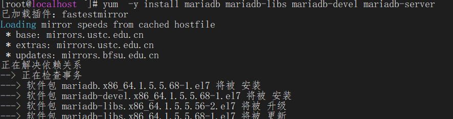

#安装mariaDB数据库
yum  -y install mariadb mariadb-libs mariadb-devel mariadb-server
#安装数据库,启动数据库,并开机自启
yum install mariadb-server -y
systemctl enable --now mariadb

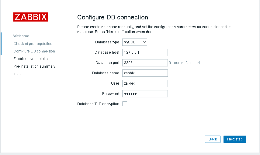

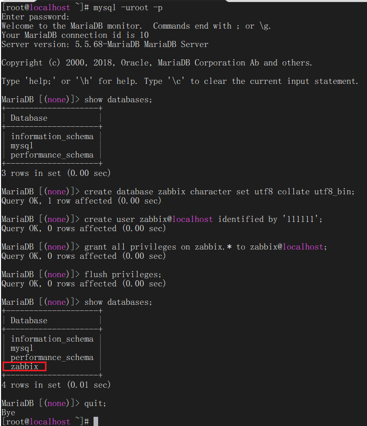

#创建初始数据库
mysql -uroot -p
mysql> show databases;         #查看默认数据库
mysql> create database zabbix character set utf8 collate utf8_bin;   #我们的电脑自带的编码就是utf8,如下图
mysql> create user zabbix@localhost identified by 'password';    (密码可以自行修改)
mysql> grant all privileges on zabbix.* to zabbix@localhost;
mysql> flush privileges;     更新
mysql> quit;

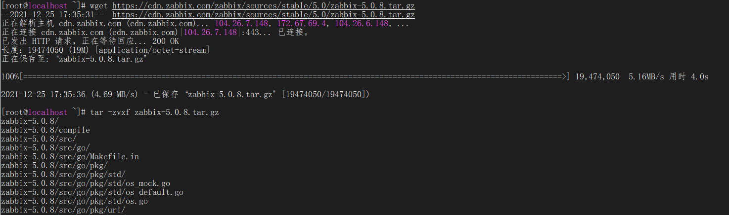

wget https://cdn.zabbix.com/zabbix/sources/stable/5.0/zabbix-5.0.8.tar.gz
tar -zvxf zabbix-5.0.8.tar.gz

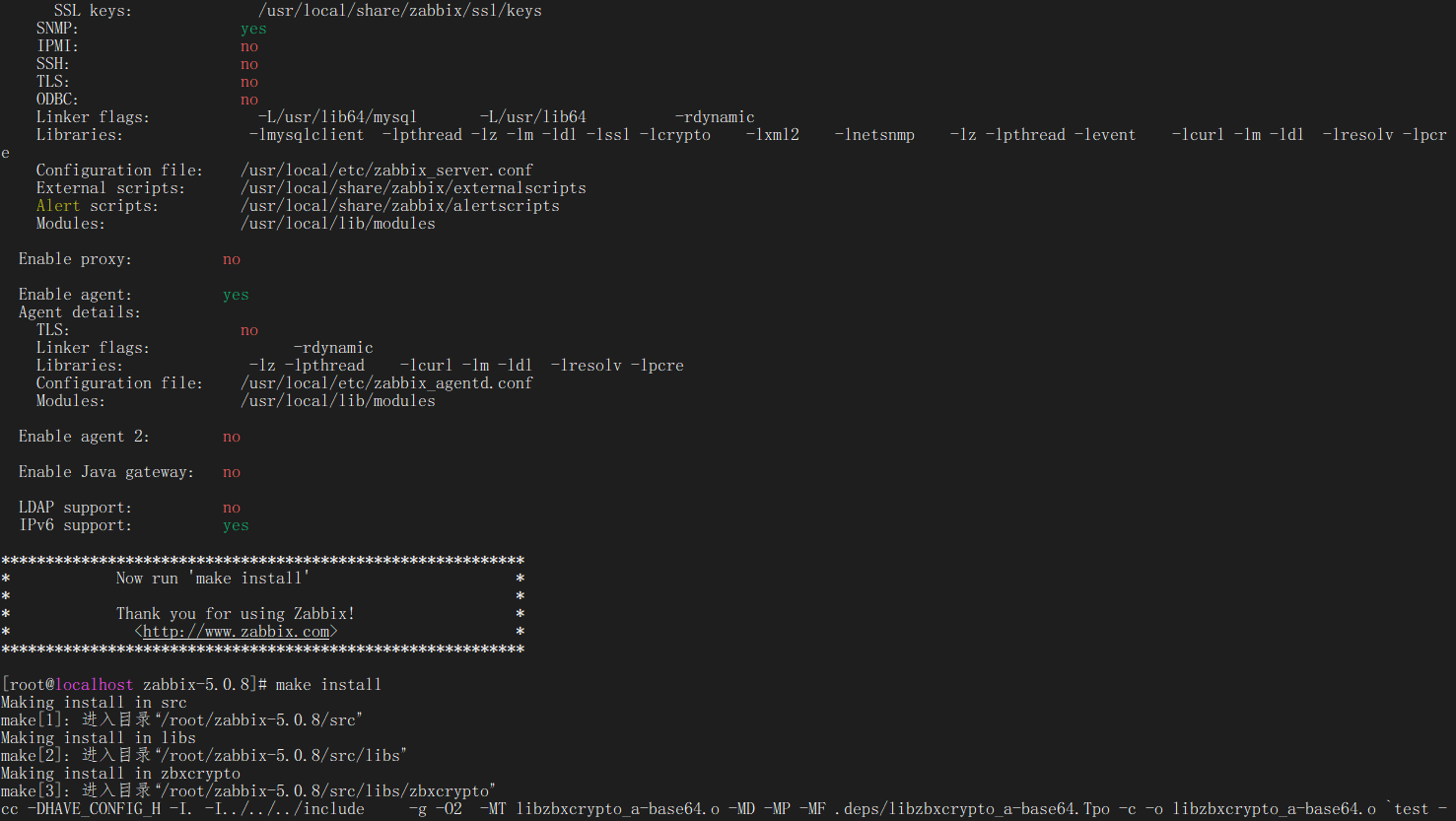

./configure --enable-server --enable-agent --with-mysql --enable-ipv6 --with-net-snmp --with-libcurl --with-libxml2
make install

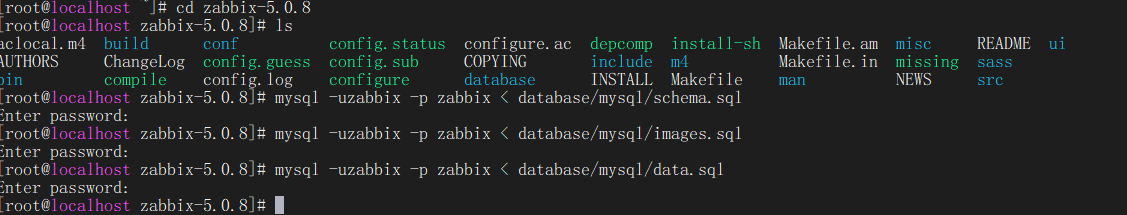

#导入数据库
cd zabbix-5.0.8
mysql -uzabbix -p zabbix < database/mysql/schema.sql
mysql -uzabbix -p zabbix < database/mysql/images.sql
mysql -uzabbix -p zabbix < database/mysql/data.sql
#添加数据库zabbix用户的登陆密码
vim +/DBPassword /usr/local/etc/zabbix_server.conf
DBPassword=
DBSocket=/var/lib/mysql/mysql.sock

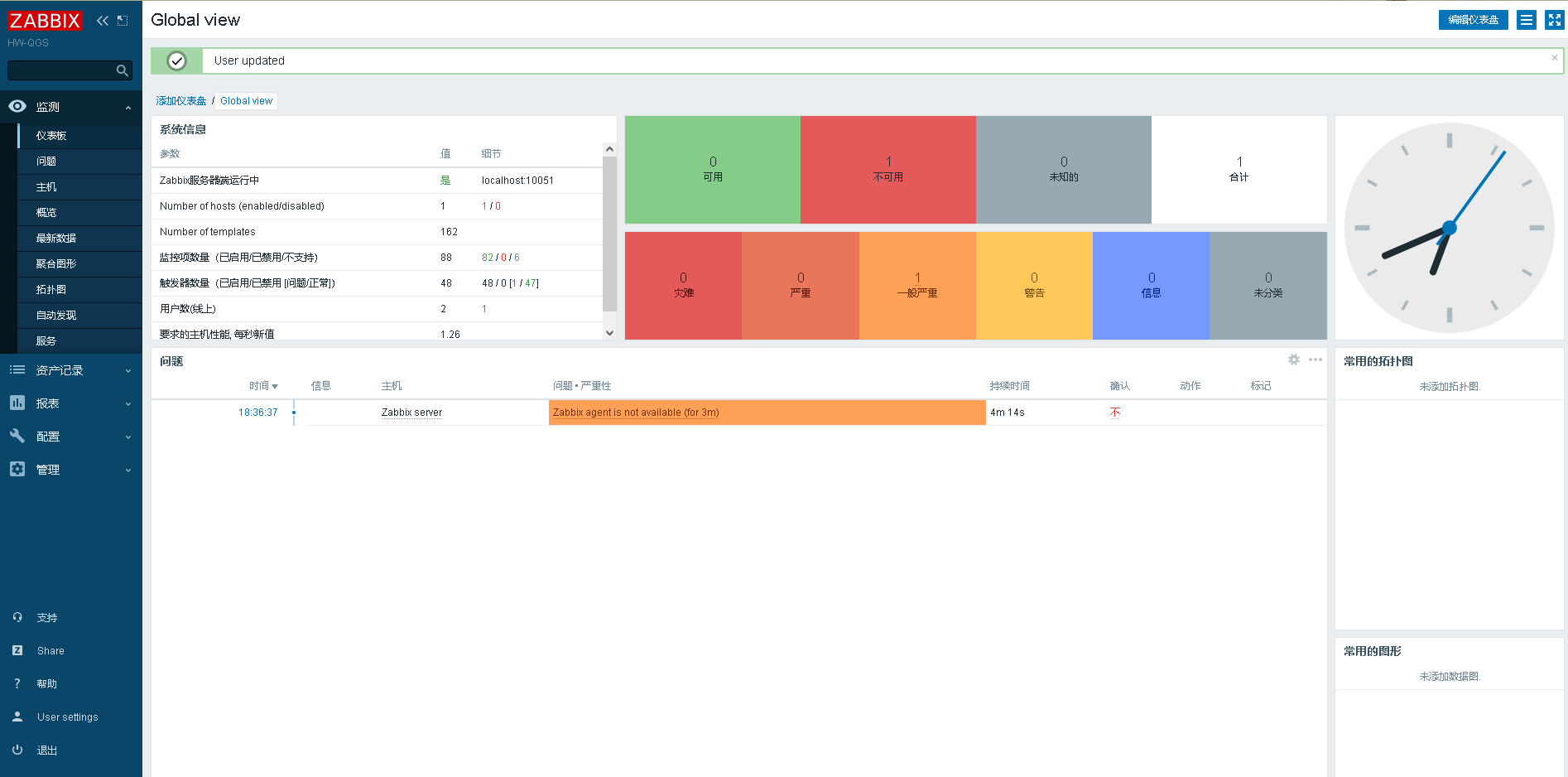

#启动server与agentd服务
zabbix_server
zabbix_agentd

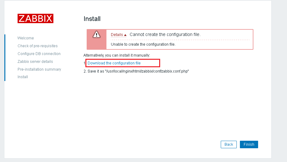

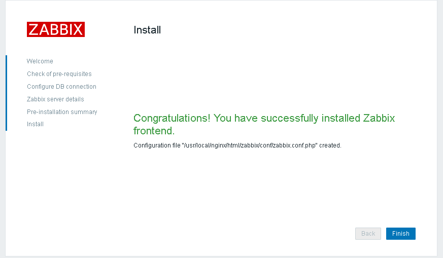

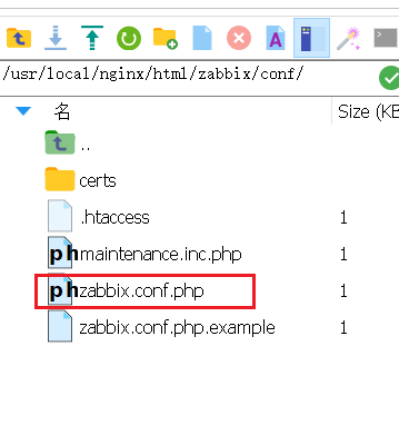

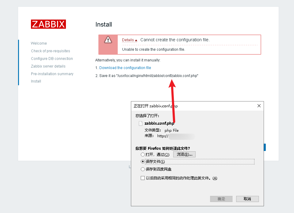

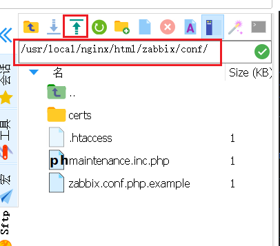

#Zabbix 前端是 PHP 编写的,所以必须运行在支持 PHP 的 Web 服务器上。需要从ui路径下复制 PHP 文件到 Web 服务器的 HTML 文档目录,完成安装,把整个ui目录都拷贝过去并命名为zabbix
cp -r ui /usr/local/nginx/html/zabbix/
netstat -antp | grep zabbix

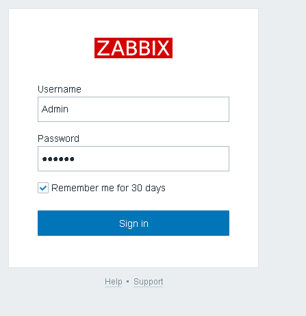

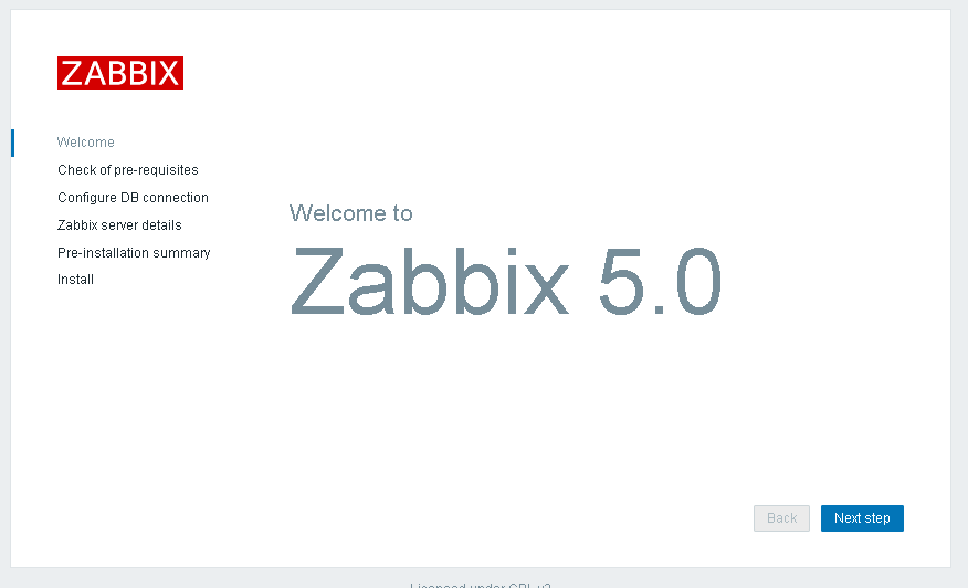

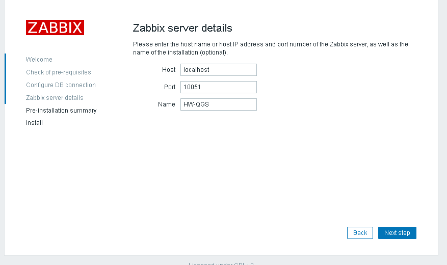

浏览器:http://IP/zabbix/setup.php
Admin
zabbix
