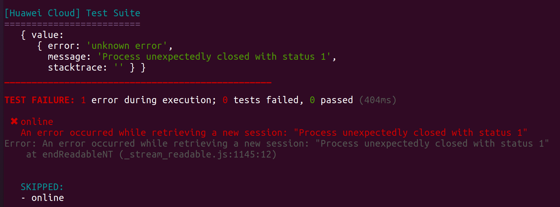

好,来看一下nightwatch能不能跑起来,不能跑起来,看xxlog, 当然是有报错了:
简直莫名其妙,莫不赵头脑。分析一下,这个报错说明node模块nightwatch是运行起来了,只是运行过程中报错了
其实这时候不必要从外部去找原因,而是要向内部去找寻。

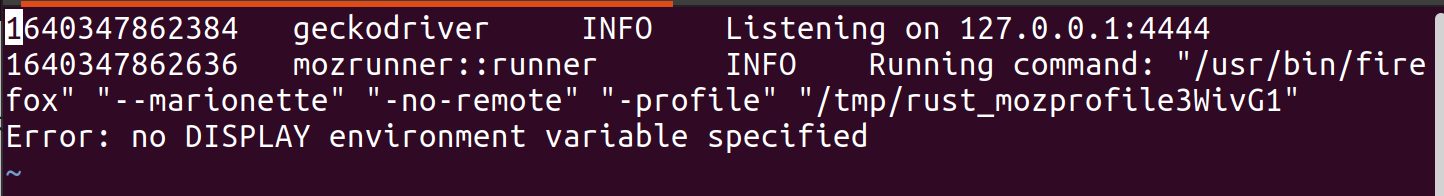

看看作业自己目录下,运行生成的日志,geckodriver.log是这样的:
原因就一目了然了,
在任务脚本里加上这么一句:
export DISPLAY=:0
问题就解决拉~任务成功吊起来了。
