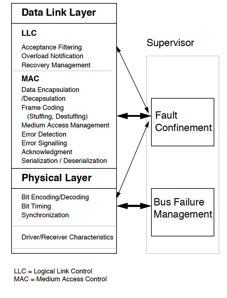

根据 OSI 参考模型的 CAN 分层架构
  • 物理层定义了信号的实际传输方式,因此处理了位定时、位编码和同步的描述。在本规范中,未定义物理层的驱动器/接收器特性以允许针对其应用优化传输介质和信号级实现。
  • MAC 子层代表 CAN 协议的内核。它呈现从 LLC 子层接收到的消息并接受要传输到 LLC 子层的消息。MAC 子层负责消息成帧、仲裁、确认、错误检测和信令。MAC 子层由称为故障限制的管理实体进行监督,该管理实体是用于区分短期干扰和永久性故障的自检机制。
  • LLC 子层与消息过滤、过载通知和恢复管理有关。
本规范的范围是定义数据链路层和 CAN 协议对周围层的影响。

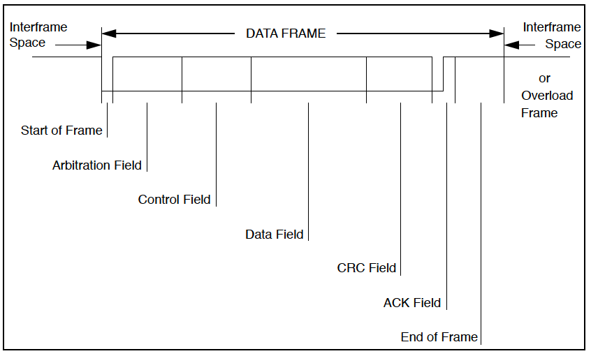

3.2.1 数据帧
数据帧由七个不同的位域组成:
帧起始、仲裁场、控制场、数据场、CRC
场,确认场,帧结束。数据字段的长度可以为零。

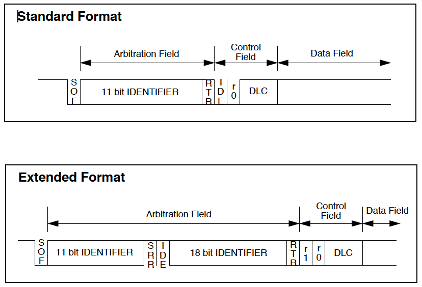

仲裁领域
仲裁场的格式对于标准格式和扩展格式帧有所不同。
  • 在标准格式中,仲裁场由 11 位 IDENTIFIER 和 RTR-BIT 组成。IDENTIFIER 位表示为 ID-28 ... ID-18。
  • 在扩展格式中,仲裁场由 29 位标识符、SRR 位、IDE 位和 RTR 位组成。IDENTIFIER 位表示为 ID-28... ID-0。
为了区分标准格式和扩展格式,以前 CAN 规范版本 1.0-1.2 中的保留位 r1 现在表示为 IDE 位。
标识符
  • 标识符 -标准格式
IDENTIFIER 的长度为 11 位,对应于扩展格式中的基本 ID。这些位按照从 ID-28 到 ID-18 的顺序传输。最低有效位是 ID-18。7 个最高有效位 (ID-28 - ID-22) 不得全部为“隐性”。
  • 标识符 -扩展格式
与标准格式相比,扩展格式由 29 位组成。格式包括两个部分:
-- 具有 11 位的基本 ID和
-- 18 位扩展 ID
  • 基本标识
基本 ID 由 11 位组成。它按照从 ID-28 到 ID-18 的顺序传输。它等同于标准标识符的格式。基本 ID 定义了扩展帧的基本优先级。
  • 扩展 ID
扩展 ID 由 18 位组成。它以 ID-17 到 ID-0 的顺序传输。

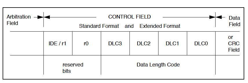

  • 控制字段(标准格式和扩展格式)
控制场由六位组成。控制字段的格式对于标准格式和扩展格式是不同的。标准格式的帧包括数据长度代码、IDE 位,它以“显性”传输(参见以上),以及保留位 r0. 扩展格式中的帧包括数据长度代码和两个保留位 r1 和 r0。保留位必须以“显性”发送,但接收器接受所有组合中的“显性”和“隐性”位。

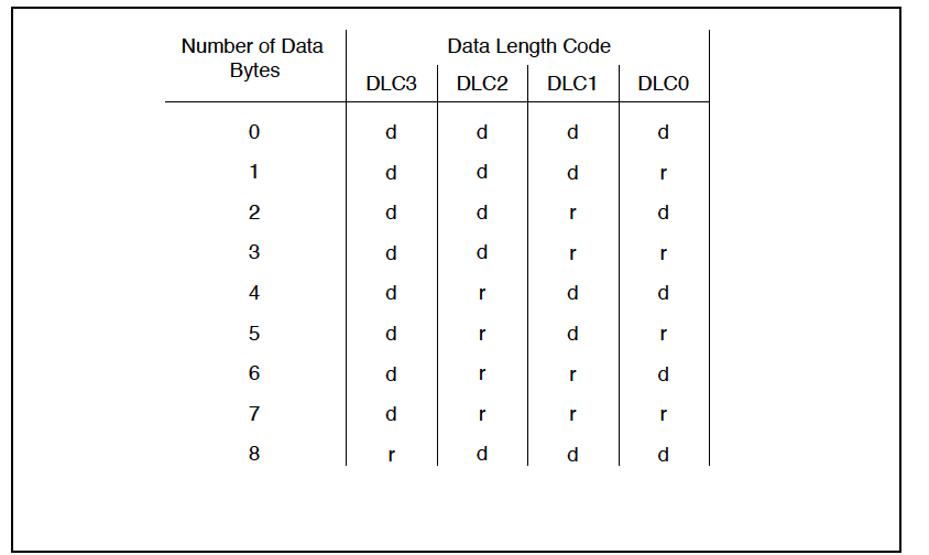

数据长度代码(标准格式和扩展格式)
数据字段中的字节数由数据长度代码指示。该数据长度代码为 4 位宽,在控制场内传输。
通过DATA LENGTH CODE缩写对数据字节数进行编码:
  • d 'dominant'
  • r '隐性'
数据帧:允许的数据字节数:{0,1,. ,7,8}。
不能使用其他值。
  • 数据字段(标准格式和扩展格式)
数据场由要在数据帧内传输的数据组成。它可以包含 0 到 8 个字节,每个字节包含 8 位,首先传输 MSB。

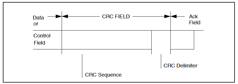

  • CRC FIELD(标准格式和扩展格式)
包含 CRC SEQUENCE 后跟一个 CRC DELIMITER。

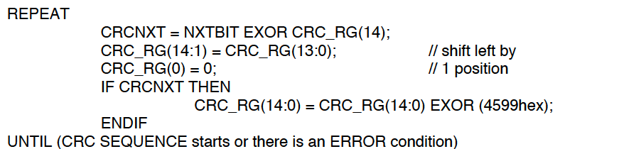

CRC SEQUENCE(标准格式和扩展格式)
帧校验序列源自循环冗余码,最适合比特数小于 127 位的帧(BCH 码)。
为了进行 CRC 计算,将要除法的多项式定义为多项式,其系数由解填充的比特流给出,包括帧起始、仲裁场、控制场、数据场(如果
存在),对于 15 个最低系数,除以 0。该多项式除以生成多项式(系数以模 2 计算):
X 15 + X 14 + X 10 + X 8 + X 7 + X 4 + X 3 + 1。
该多项式除法的余数是通过总线传输的 CRC SEQUENCE。为了实现这个功能,可以使用一个 15 位移位寄存器 CRC_RG(14:0)。如果 NXTBIT 表示位流的下一位,由从帧开始到数据场结束的解填充位序列给出,则 CRC SEQUENCE 计算如下:
CRC_RG = 0; // 初始化移位寄存器
在 DATA FIELD 的最后一位发送/接收之后,CRC_RG 包含 CRC 序列。
CRC DELIMITER(标准格式和扩展格式)
CRC SEQUENCE 之后是 CRC DELIMITER,它由单个“隐性”位组成。

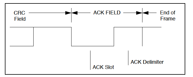

  • ACK FIELD(标准格式和扩展格式)
ACK FIELD 是两位长,包含 ACK SLOT 和 ACK DELIMITER。在 ACK FIELD 中,发送站发送两个“隐性”位。
正确接收到有效消息的接收器通过在 ACK SLOT 期间发送“显性”位(它发送“ACK”)来将此报告给发送器。
  • 确认槽
通过在发送器的“隐性”位上加上“显性”位,所有接收到匹配 CRC SEQUENCE 的站都在 ACK SLOT 内报告这一点。
  • 确认分隔符
ACK DELIMITER 是 ACK FIELD 的第二位,必须是一个“隐性”位。因此,ACK SLOT 被两个“隐性”位(CRC DELIMITER、ACK DELIMITER)包围。
