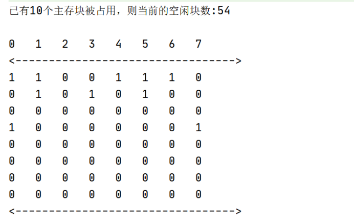

初始化位示图,已有10块被占用

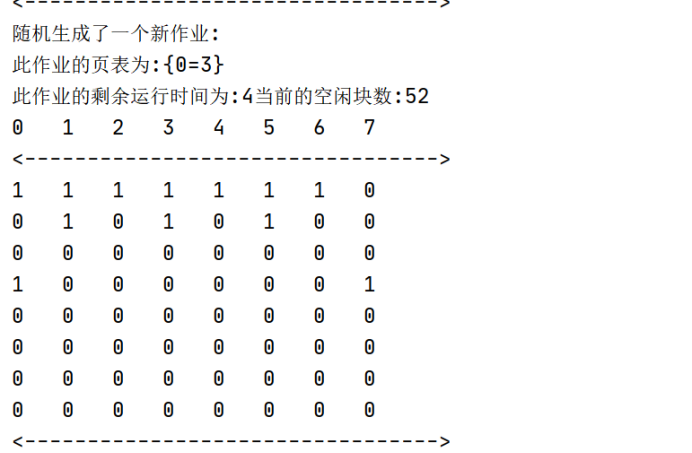

随机生成一个新作业,有运行时间和页表,并显示剩余内存块

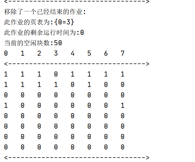

当旧作业结束后,移除它并释放内存,显示剩余的内存块数
