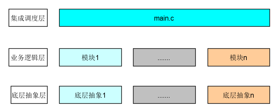

一个嵌入式系统通常包括两类(注意是两类,不是两个)模块:
  • 硬件驱动模块,一种特定硬件对应一个模块;
  • 软件功能模块,其模块的划分应满足低偶合、高内聚的要求。
