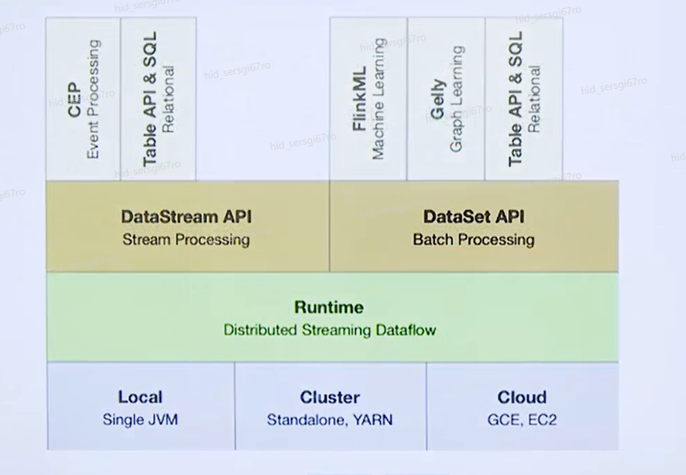

Flink Runtime整体架构
Flink运行时架构从下至上可以分为了三层,在最下层是Flink的一些配置方式,Flink可以采用单机的方式安装,也可以采用的集群的方式安装,另外也可以采用云的方式部署。在大多数情况下,Flink都是采用的集群的方式进行配置和安装的。其中呢它支持了两种集群模式,一种是Standalon,这种方式是采用了Flink自身提供的资源调度管理器。另外一种方式是基于YARN的方式进行了配置安装。
YARN提供了专用的资源管理器。在中间层次是Flink的计算引擎,这个计算引擎它同时能够支持流处理和批处理,可以接收了上层的api提交给它做作业 。Runtime这个引擎上面可以分为了两个模块,一个模块是DataStream api,一个是DataSet  api。Flink向dataset和datastream,也就是批数据集以及流数据集是分开处理的,但是都是公用下面的计算引擎。基于两种类型的api,Flink又提供了更多的上层的抽象的api,API越抽象,它的表达能力越弱,但是它对数据的处理能力、抽象性也越强。在针对于上层Table api和SQL,它是主要是针对关系运算的,那针对关系数据的查询,Flink提供了统一的接口,基于流数据api,同时提供了复杂事件处理api。复杂事件指的就是说对不能够用时间去表示事件的开始、次序以及结束这样的事件进行处理的api接口。另外针对于数据及api,它提供了机器学习api以及图计算的api。

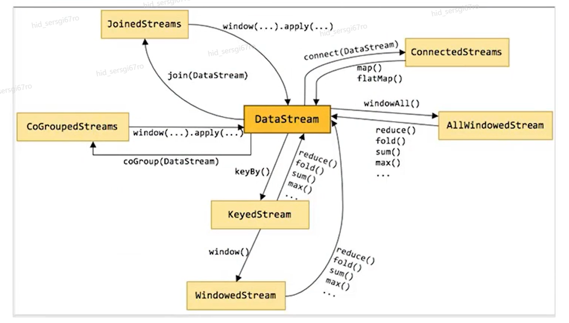

Flink核心概念- DataStream
DataStream: Flink用类DataStream来表示程序中的流式数据。用户可以认为它们是含有重复数据的不可修改的集合(collection),DataStream中元素的数量是无限的。
从图中我们可以发现,对DataStream可以使用一些算子,例如KeyBy这样的算子,对它进行处理转换之后,它会转换成另外一种数据流,也称为keyedstream。那么基于keyedstream,我们进一步可以使用窗口算子,这主要是Flink程序设计中对数据流的一些处理方式。

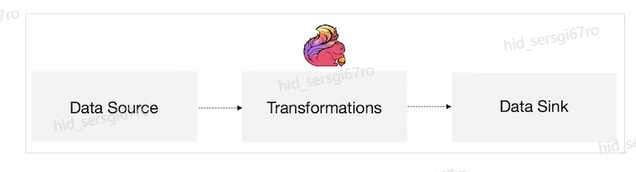

Flink程序
Flink程序由Source、Transformation和Sink三部分组成,其中Source主要负责数据的读取,支持HDFS、kafka和文本等;Transformation主要负责对数据的转换操作; Sink负责最终数据的输出,支持HDFS、kafka和文本输出等。在各部分之间流转的数据称为流( stream ) 。

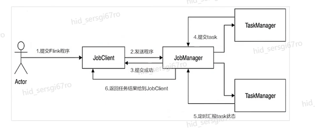

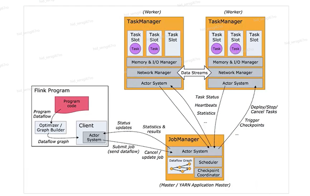

Flink是一种master-Slave架构,它在启动的时候就会产生了JobManger以及TaskManager。事实上在Flink程序中还包含两个组件,这两个组件一个叫resource manager,主要负责了资源的调度与管理,另外一个称为Dispatcher。主要是用来进行client,要把JobManager进行分发公布。我们来看一看具体的运行流程。
首先是用户提交Flink程序,这个Flink程序就会转换成逻辑数据流图。客户端接收到逻辑数据流图之后,然后连同jar包以及一些依赖包就会提交给了JobManger,JobManger接收到逻辑数据流图之后会转成物理数据流图,这个物理数据流图是真实的可执行的,能够具体的将任务放置在TaskManager上,在TaskManager中会将它所拥有的资源划分成一个一个的TaskSlot。每个TaskSlot实际上就相当于是jvm,它的一个具体的线程。每个TaskSlot占用了TaskManager的一部分资源,这里的资源主要是以内存进行划分的,TaskSlot不对cpu的资源进行划分,因此没有对cpu的资源进行隔离。
Flink作业运行流程(一)
用户首先提交Flink程序到JobClient,经过JobClient的处理、解析、优化提交到JobManager,最后由TaskManager运行task。
在Flink中它通过了JobClient提交了任务,做过JobClient提交的任务进一步的进行优化、解析以及处理,提交给了JobManager。JobManager会将jobClient提交了逻辑数据流图转换成物理数据流图,然后将这些任务分配给taskmanager。taskmanager接受到任务之后就相应地进行处理,并且汇报了task的状态给JobManager,JobManager最后就把结果反馈给jobClient。
JobClient是Flink程序和JobManager交互的桥梁。主要负责接收程序、解析程序的执行计划、优化程序的执行计划,然后提交执行计划到JobManager。在Flink中主要有三类Operator。

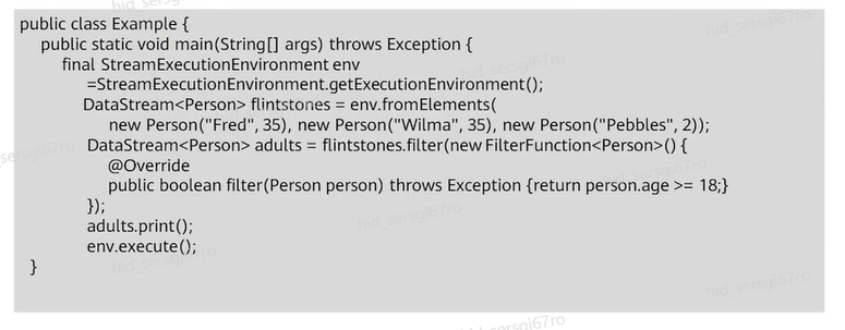

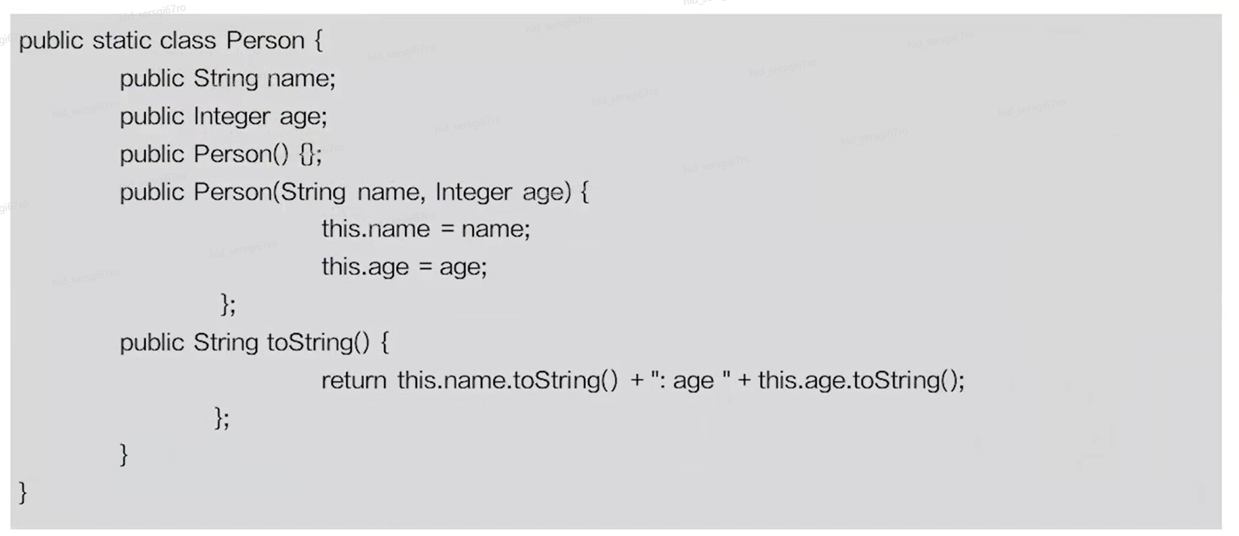

一个完整的Flink程序---java

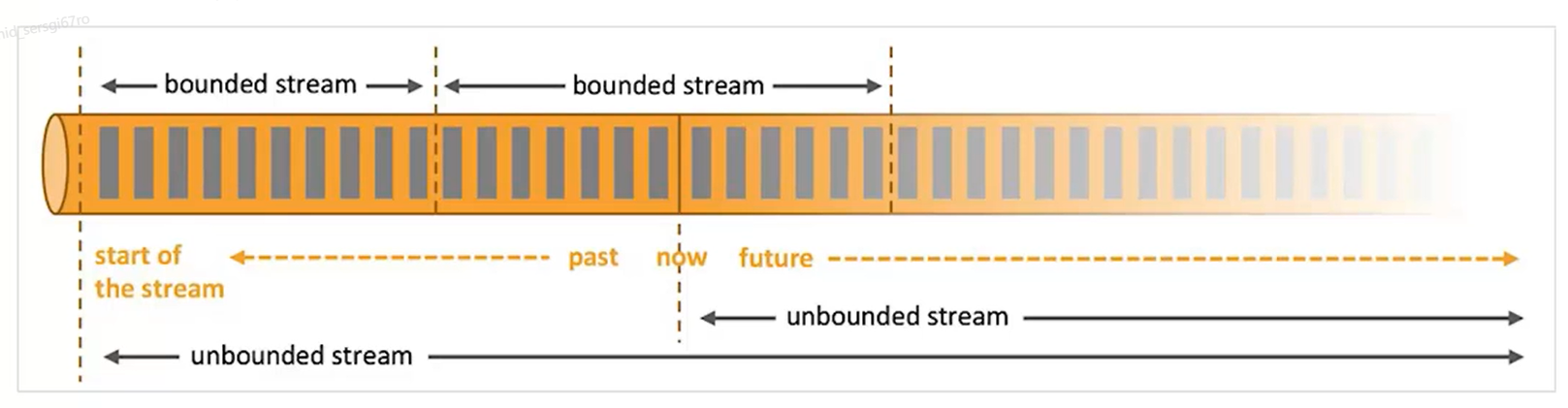

有界流与无界流
无界流:有定义流的开始,但没有定义流的结束。数据源会无休止地产生数据。无界流的数据必须持续处理,即数据被读取后需要立刻处理。不能等到所有数据都到达再处理,因为输入是无限的,在任何时候输入都不会完成。处理无界数据通常要求以特定顺序摄取事件,例如事件发生的顺序,以便能够推断结果的完整性。
有界流:有定义流的开始,也有定义流的结束。有界流可以在读取所有数据后再进行计算。有界流所有数据可以被排序,所以并不需要有序摄取。有界流处理通常被称为批处理。

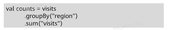

批处理示例

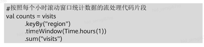

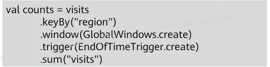

批处理是流处理的一种非常特殊的情况。在流处理中,我们为数据定义滑动窗口或滚动窗口,并且在每次窗口滑动或滚动时生成结果。批处理则不同,我们定义一个全局窗口,所有的记录都属于同一个窗口。举例来说,以下代码表示一个简单的Flink程序,它负责每小时对某网站的访问者计数,并按照地区分组。
如果知道输入数据是有限的,则可以通过以下代码实现批处理。
如果输入数据是有限的,那么下面代码与上面代码的运行结果相同。

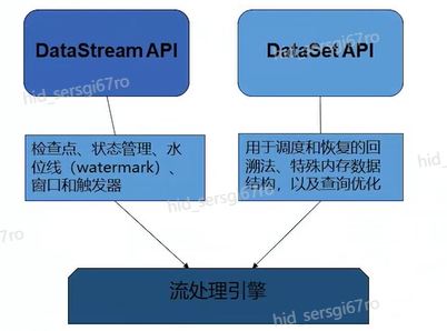

Flink批处理模型
Flink通过一个底层引擎同时支持流处理和批处理。
在流处理引擎之上,Flink 有以下机制:
  • 检查点机制和状态机制:用于实现容错、有状态的处理;
  • 水印机制:用于实现事件时钟;
  • 窗口和触发器:用于限制计算范围,并定义呈现结果的时间。
在同一个流处理引擎之上,Flink 还存在另一套机制,用于实现高效的批处理。
  • 用于调度和恢复的回溯法:由 Microsoft Dryad 引入,现在几乎用于所有批处理器;
  • 用于散列和排序的特殊内存数据结构:可以在需要时,将一部分数据从内存溢出到硬盘上;
  • 优化器:尽可能地缩短生成结果的时间。
流与批处理机制
两套机制分别对应各自的API(DataStream API 和 DataSet API);在创建 Flink 作业时,并不能通过将两者混合在一起来同时 利用 Flink 的所有功能。

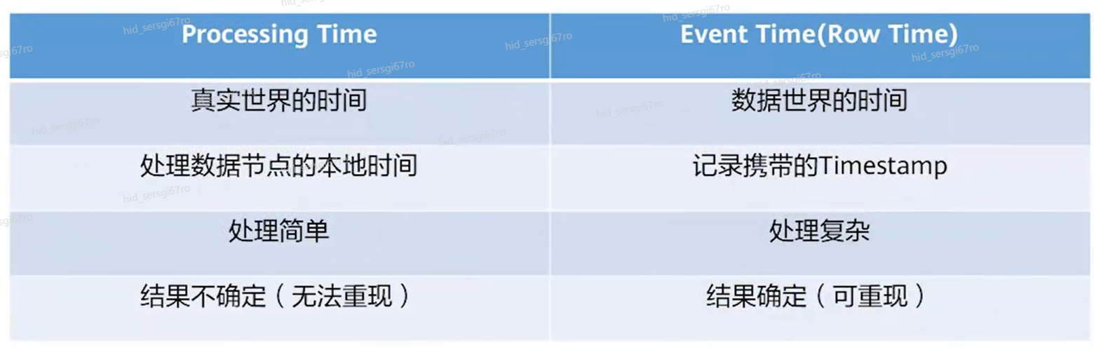

在数据流处理过程中,我们经常使用系统处理时间即: processing time作为某个事件的时间,而实际上系统时间processing time是我们强加给事件的时间,由于网络延迟等原因并不能较好的反应事件之间发生的先后顺序。
在实际场景中,每个事件的时间可以分为三种:
  • event time,即事件发生时的时间;
  • ingestion time,即事件到达流处理系统的时间;
  • processing time,即事件被系统处理的时间。
三种时间示例
例如,一条日志进入Flink的时间为2019-11-1210:00:00.123,到达window的系统时间为2019-11-1210:00:01.234,日志的内容如下:
2019-11-0218:37:15.624 INFO Fail over to rm2
2019-11-0218:37:15.624是Event Time;
2019-11-1210:00:00.123是Ingestion Time;
2019-11-1210:00:01.234是Processing Time;

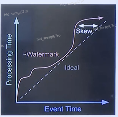

实际情况中事件真正发生的先后顺序与系统处理时间存在一定的差异,这些差异主要由网络延迟、处理时间的长短等造成。如图所示:
横坐标代表Event time,纵坐标代表processing time。理想情况下,eventtime和processing time构成的坐标应该形成一条倾斜角为45度的线。但实际应用过程中,processing time要落后与eventtime,造成事件到来的先后顺序不一致。

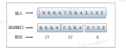

滚动窗口
将数据依据固定的窗口长度对数据进行切片。特点:时间对齐,窗口长度固定,没有重叠。
适用场景:适合做Bl统计等(做每个时间段的聚合计算)。
举一个例子,假设要对传感器输出的数值求和。一分钟滚动窗口收集最近一分钟的数值,并在一分钟结束时输出总和,如下图所示。

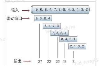

滑动窗口
滑动窗口是固定窗口的更广义的一种形式,滑动窗口由固定的窗口长度和滑动间隔组成。特点∶时间对齐,窗口长度固定,有重叠。
适用场景:对最近一个时间段内的统计(求某接口最近5min的失败率来决定是否要报警)。
示例:一分钟滑动窗口计算最近一分钟的数值总和,但每半分钟滑动一次并输出结果,如下图所示。

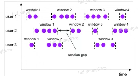

会话窗口
会话窗口由一系列事件组合一个指定时间长度的timeout间隙组成,类似于web应用的session,也就是一段时间没有接收到新数据就会生成新的窗口。特点:时间无对齐。

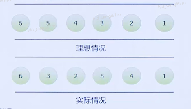

流处理从事件产生,到流经source,再到operator,中间是有一个过程和时间的,虽然大部分情况下,流到operator的数据都是按照事件产生的时间顺序来的,但是也不排除由于网络、分布式等原因,导致乱序的产生,所谓乱序,就是指Flink接收到的事件的先后顺序不是严格按照事件的Event Time顺序排列的。
此时出现一个问题,一旦出现乱序,如果只根据eventTime决定window的运行,我们不能明确数据是否全部到位,但又不能无限期的等下去,此时必须要有个机制来保证一个特定的时间后,必须触发window去进行计算了,这个特别的机制,就是Watermark。
乱序示例
例子:某App会记录用户的所有点击行为,并回传日志(在网络不好的情况下,先保存在本地,延后回传)。A用户在11:02对App进行操作,B用户在11:03对App进行操作,但是A用户的网络不太稳定,回传日志延迟了,导致我们在服务端先接受到B用户11:03的消息,然后再接受到A用户11:02的消息,消息乱序了。

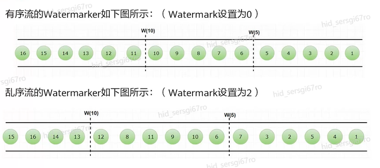

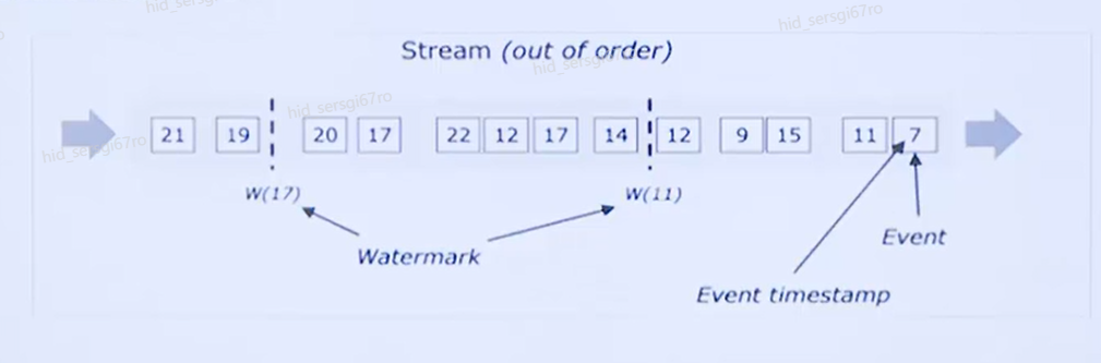

水位线(Watermark)
对于无穷数据集,我们缺乏一种有效的方式来判断数据完整性,因此就有了Watermark,它是建立在事件时间上的一个概念,用来刻画数据流的完整性。如果按照处理时间来衡量事件,一切都是有序的、完美的,自然而然也就不需要Watermark了。换句话说事件时间带来了乱序的问题,而Watermark就是用来解决乱序问题。所谓的乱序,其实就是有事件延迟了,对于延迟的元素,我们不可能无限期的等下去,必须要有一种机制来保证一个特定的时间后,必须触发Window进行计算。这个特别的机制,就是Watermark,它告诉了算子延迟到达的消息不应该再被接收。
  • Watermark是一种衡量Event Time进展的机制。
  • Watermark是用于处理乱序事件的,而正确的处理乱序事件,通常用Watermark机制结合window来实现。
  • 数据流中的Watermark用于表示timestamp小于Watermark的数据,都已经到达了,因此,window的执行也是由Watermark触发的。
  • Watermark可以理解成一个延迟触发机制,我们可以设置Watermark的延时时长t,每次系统会校验已经到达的数据中最大的maxEventTime,然后认定eventTime小于maxEventTime - t的所有数据都已经到达,如果有窗口的停止时间等于maxEventTime – t,那么这个窗口被触发执行。
  • watermark 用来让程序自己平衡延迟和结果正确性
Watermark的原理
Flink怎么保证基于event-time的窗口在销毁的时候,已经处理完了所有的数据呢?
这就是watermark的功能所在。watermark会携带一个单调递增的时间戳t,Watermark(t)表示所有时间戳不大于t的数据都已经到来了,未来小于等于t的数据不会再来,因此可以放心地触发和销毁窗口了。
当Flink,接收到数据时,会按照一定的规则去生成Watermark,这条Watermark就等于当前所有到达数据中的maExertT me"-延N时长,也就定说,Watermark是基于数据携带的时间戳生成的,一旦Watermark比当前未触发的窗口的停止时间要晚,那么就会触发相应窗口的执行。由于eventtime是由数据携带的,因此,如果运行过程中无法获取新的数据,那么没有被触发的窗口将永远都不被触发。
上图中,我们设置的允许最大延迟到达时间为2s,所以时间戳为7s的事件对应的Watermark 是 5s,时间戳为12s的事件的Watermark是10s,如果我们的窗口是1s-5s,窗口2是6s~-10s,那么时间戳为7s的事件到达时的Matermarker.恰好触发窗口1,时间戳为 12s的事件到达时的Watermark恰好触发窗口2。
Watermark就是触发前一窗口的“关窗时间”,一旦触发关门那么以当前时刻为准在窗口范围内的所有所有数据都会收入窗中。只要没有达到水位那么不管现实中的时间推进了多久都不会触发关窗。

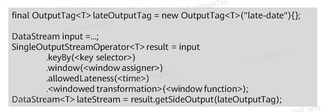

Side Output机制
Side Output机制可以将延迟事件单独放入一个数据流分支,这会作为Window计算结果的副产品,以便用户获取并对其进行特殊处理。
side Output获取延迟数据:

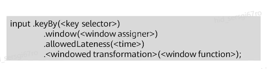

设置allowedLateness之后,迟来的数据同样可以触发窗口,进行输出,利用Flink的sideoutput机制,可以获取到这些延迟的数据,使用方式如下:
Allowed Lateness机制
Allowed Lateness机制允许用户设置一个允许的最大延迟时长。Flink会在窗口关闭后一直保存窗口的状态直至超过允许延迟时长,这期间的延迟事件不会被丢弃,而是默认会触发窗口重新计算。因为保存窗口状态需要额外内存,并且如果窗口计算使用了ProcessWindowFunction APl还可能使得每个延迟事件触发一次窗口的全量计算,代价比较大,所以允许延迟时长不宜设得太长,延迟事件也不宜过多。

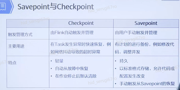

Savepoint与Checkpoint
checkpoint的侧重点是“容错”,即Flink作业意外失败并重启之后,能够直接从早先打下的checkpoint恢复运行,且不影响作业逻辑的准确性。而savepoint的侧重点是“维护”,即Flink作业需要在人工干预下手动重启、升级、迁移或A/B测试时,先将状态整体写入可靠存储,维护完毕之后再从savepoint恢复现场。
savepoint是“通过checkpoint机制”创建的,所以savepoint本质上是特殊的checkpoint。
checkpoint面向Flink Runtime本身,由Flink的各个TaskManager定时触发快照并自动清理,一般不需要用户干预;savepoint面向用户,完全根据用户的需要触发与清理。
  • 触发管理方式上,Checkpoint是由Flink自动触发并管理;Savepoint由用户手动触发并管理
  • 主要用途上,Checkpoint在Task发生异常时快速恢复,例如网络抖动导致的超时异常;Savepoint有计划的进行备份,例如修改代码,调整并发
  • 从特点上看,Checkpoint轻量,自动从故障中恢复,在作业停止后默认清除;Savepoint持久,以标准格式存储,允许代码或配置发生改变,手动触发从Savepoint的恢复。
