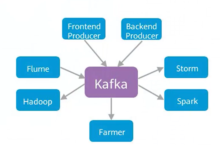

Kafka是最初由Linkedin公司开发,是一个分布式、分区的、多副本的、多订阅者,基于zookeeper协调的分布式日志系统。
主要应用场景是:目志收集系统和消息系统。

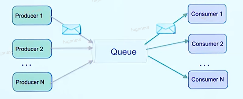

点对点消息传递模式
在点对点消息系统中,消息持久化到一个队列中。此时,将有一个或多个消费者消费队列中的数据』但是一条消息只能被消费一次。当-个消费者消费了队列中的某条数据之后,该条数据则从消息队列中删除。该模式即使有多个消费者同时消费数据,也能保证数据处理的顺序。生产者发送一条消息到queue,只有一个消费者能收到。
  • 点对点的特点:
    1.每个消息只有一个接收者(Consumer)(即一旦被消费,消息就不再在消息队列中);
    2.发送者和接收者间没有依赖性,发送者发送消息之后,不管有没有接收者在运行,都不会影响到发送者下次发送消息;
    3.接收者在成功接收消息之后需向队列应答成功,以便消息队列删除当前接收的消息;

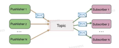

发布-订阅消息传递模式
在发布-订阅消息系统中,消息被持久化到一个topic中。与点对点消息系统不同的是,消费者可以订阅一个或多个topic,消费者可以消费该topic中所有的数据,同一条数据可以被多个消费者消费,数据被消费后不会立马删除。在发布-订阅消息系统中,消息的生产者称为发布者,消费者称为订阅者。发布者发送到topic的消息,只有订阅了topic的订阅者才会收到消息。
  • 发布/订阅模式特点:
    1.每个消息可以有多个订阅者;
    2.发布者和订阅者之间有时间上的依赖性。针对某个主题(Topic)的订阅者,它必须创建一个订阅者之后,才能消费发布者的消息。
    3.为了消费消息,订阅者需要提前订阅该角色主题,并保持在线运行;

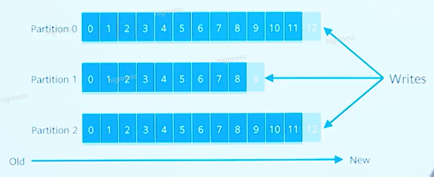

Kafka Partition
为了提高Kafka的吞吐量,物理上把Topic分成一个或多个Partition,每个Partition都是有序且不可变的消息队列。每个Partition在物理上对应一个文件夹,该文件夹下存储这个Partition的所有消息和索引文件。
在多分区的情况下,需要有自己的一套机制来如何来把消息写入到相应的分区?
一般情况下有三种情况,一种情况是指定了分区的编号,可以直接写入到相应的分区。如果说没有指定分区的编号。这个消息有k值、有键值,就会根据哈希算法,把相同键值的消息放到同一个分区,当然键值不同,可能会放到跟一些键值相同的消息在同一个分区,也可能放到不同分区,是由哈希算法来决定的。如果说不满足前两种情况啊,默认情况,它可以去采用随机的方式,随机的放入到一个分区中。

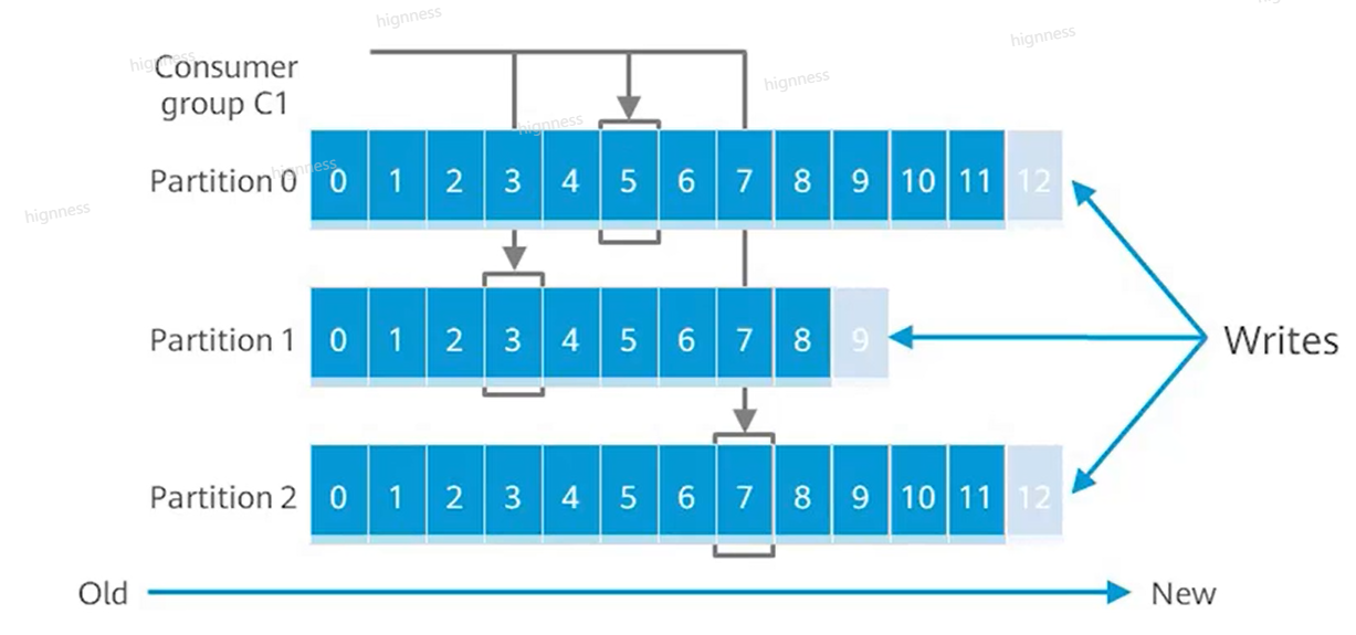

Kafka Partition offset

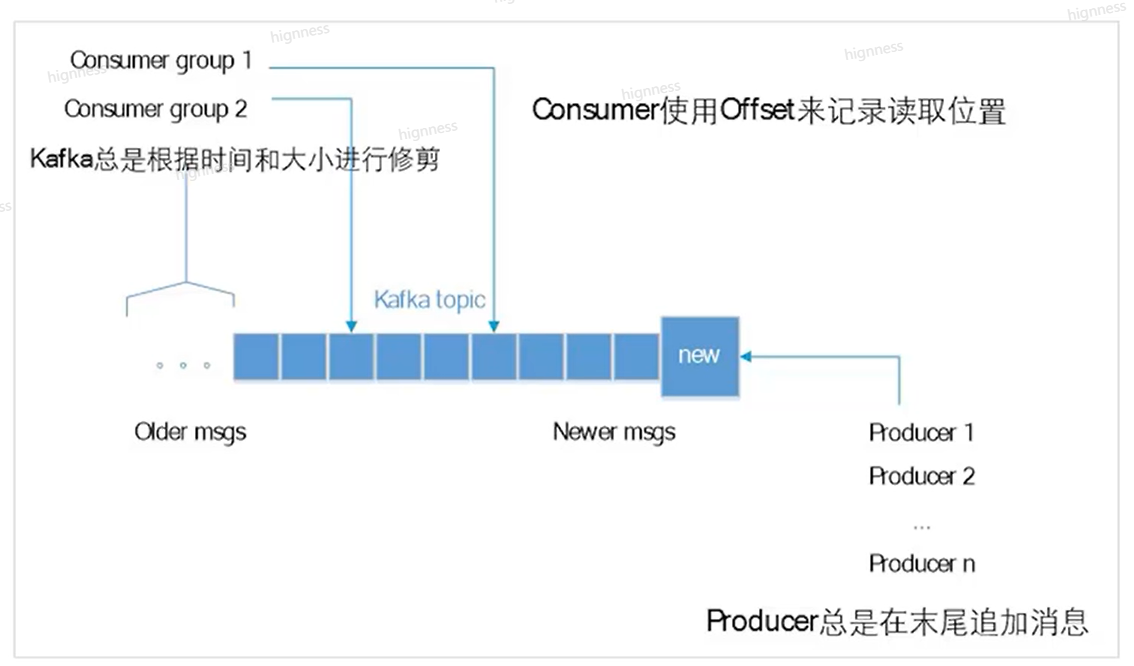

每条消息在文件中的位置称为offset(偏移量),offset是一个long型数字,它唯一标记一条消息。消费者通过(offset、partition、topic)跟踪记录。
如图所示,消费消息的时候它是有顺序的,它实际上是根据这个offset决定消费哪一条消息。一般情况下它会如果是新的一个连接读取里面数据,它会消费就是offset的下一条数据。
offset存储机制
Consumer在从broker读取消息后,可以选择commit,该操作会在Kakfa中保存该Consumer在该Partition中读取的消息的offset。该Consumer下一次再读该Partition时会从下一条开始读取。
通过这一特性可以保证同一消费者从Kafka中不会重复消费数据。

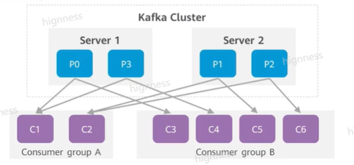

Consumer group
每个consumer都属于一个consumer group,每条消息只能被consumer group中的一个Consumer消费,但可以被多个consumer group消费。即组间数据是共享的,,组内数据是竞争的。consumer group是kafka提供的可扩展且具有容错性的消费者机制。既然是一个组,那么组内必然可以有多个消费者或消费者实例(consumer instance),它们共享一个公共的ID,即group ID。组内的所有消费者协调在一起来消费订阅主题(subscribed topics)的所有分区(partition)。当然,每个分区只能由同一个消费组内的一个consumer来消费。

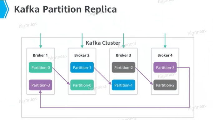

Kafka Partition Replica
kafka是一种高可靠性以及高效率的发布订阅消息和管理信息系统。kafka它如何去做到数据存储的可靠性,以及我们数据消费的高吞吐量呢?这是kafka的数据备份机制。如图所示,这里面有Broker1、Broker2、Broker3、Broker4,4个Broker,每个Broker里面又分别存储了不同的分区。假如说我们说目前一个topic有了3个分区,大家看一看这3个分区是怎么存储的。我们说在Broker1里面有Partition-0,备份存储在了Broker2中,Partition-1存储在Broker2中,备份存储在Broker3中。
每一个分区它的备份的数量,我们可以在kafka的配置文件中进行设置。我们这个图来演示的是每个分区是两个备份,那采用分区它有什么好处呢?采用分区的备份机制有什么好处?它的好处就是当一个分区失效的时候,它可以用其他的分区提供了服务,保证了数据的可靠性。另外我们提供服务的分区称为了leader,出于了备用的分区呢称为follower。如果说当提供服务的分区发生了故障,我们会选举处于备用的分区做为的leader继续提供服务。同时为了提高了kafka集群的吞吐量,我们会把不同的分区放在了不同的Broker上,也就是节点上,并且不同的节点都可以去充当了某个分区的leader。因此我们去读取数据的时候、消费数据的时候,我们就不会只访问某一个节点,这样可以去提高了kafka的高吞吐量。

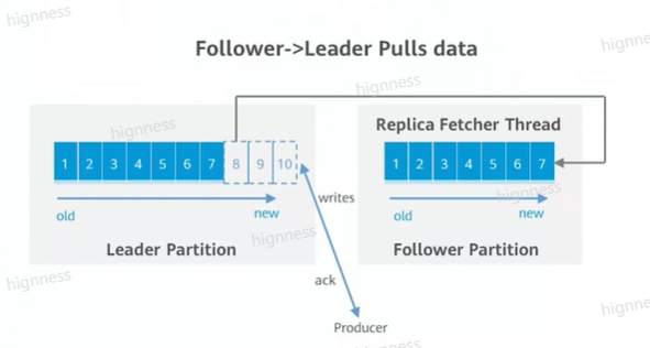

我们看一看kafka的分区是如何来进行备份的,如上图所示,生产者处于leader的分区写入了数据,commit后,我们的follower Partition就会从Leader分区中拉取相应的分析数据。那Leader和Follower是怎么样去拉取这个分区数据呢?它会产生了一个线程,这个线程叫Replica Fetcher Thread这个线程,然后从里面去拉取。采用这种方式可以去提高了kafka的高吞吐量。

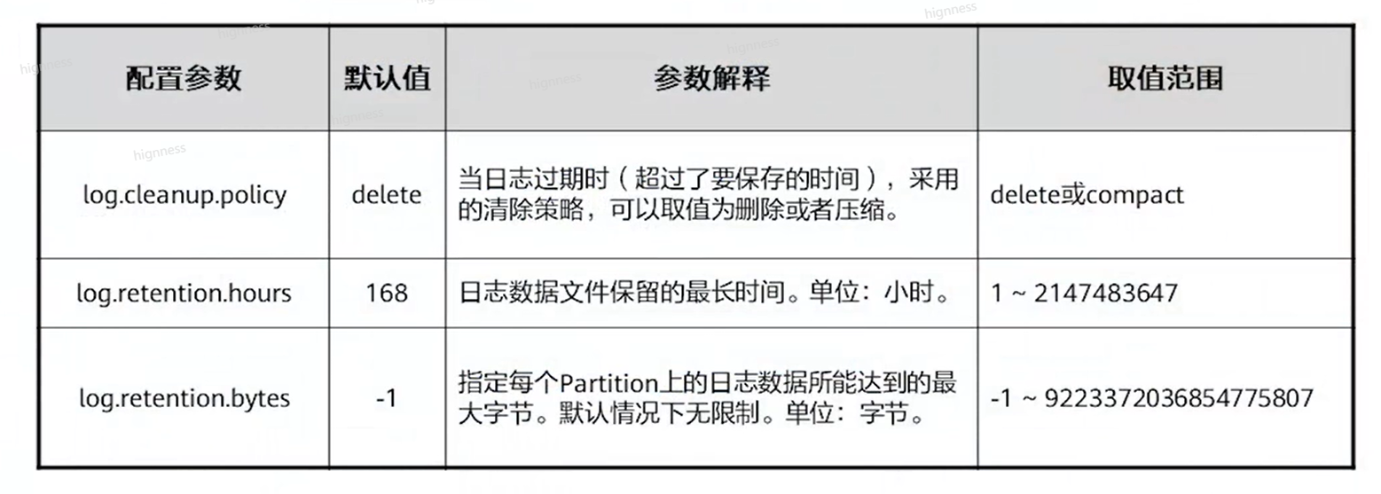

旧数据处理方式
Kafka把Topic中一个Parition大文件分成多个小文件段,通过多个小文件段,就容易定期清除或删除已经消费完文件,减少磁盘占用。
对于传统的message queue而言,一般会删除已经被消费的消息,而Kafka集群会保留所有的消息,无论其被消费与否。当然,因为磁盘限制,不可能永久保留所有数据(实际上也没必要),因此Kafka需要处理旧数据。
配置位置:$KAFKA_HOME/config/server.properties
Kafka Log Cleanupess
日志的清理方式有两种: delete和compact。
删除的阈值有两种:过期的时间和分区内总日志大小。
在Kafka中,存在数据过期的机制,称为data expire。如何处理过期数据是根据指定的policy(策略)决定的,而处理过期数据的行为,即为log cleanup。

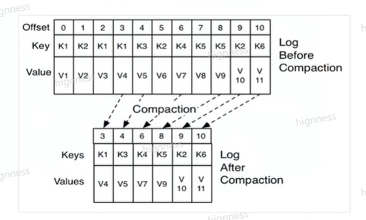

Kafka Log Compact
压缩前的原日志文件,原日志文件它存储了偏移量,同时也存储了它的键以及值,我们进行压缩的时候,我们就把具有相同键的数据,也就是消息只保留一条,而多余的都给删除掉。那它具体选择哪一条,它肯定是要选择最新的一条。那怎么样知道是最新的呢?我们根据它的偏移量就可以知道了哪一条数据、哪条信息是最新的。对于每一个kafka partition的日志,以segment为单位,都会被分为两部分,已清理和未清理的部分。同时,未清理的那部分又分为可以清理的和不可清理的。
