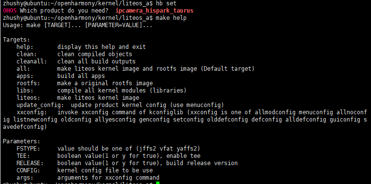

下载OpenHarmony源代码后,使用hb set设置产品解决方案后,然后在kernel/liteos_m或liteos_a目录下执行make help可获得一个总体的帮助说明,如下图所示:
makehelp
其中与Kconfig有关的为xxconfig类目标,这类目标通过args接收额外的参数,比如:
make menuconfig args="--help"
通过args="–help"就可以了解xxconfig类命令的使用详细说明。
支持的参数有文件类型FSTYPE,版本类别TEERELEASE等版本,默认为DEBUG版本。还支持通过CONFIG参数指定产品配置文件路径,该参数优先级较高。
