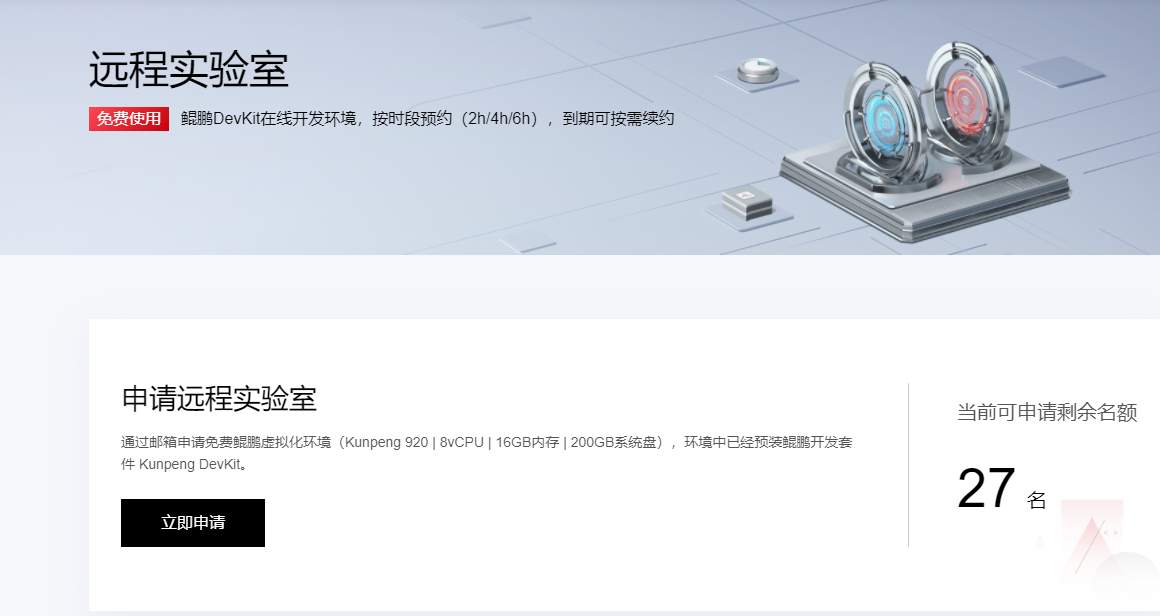

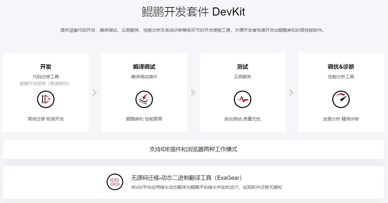

步骤1:首先使用个人账号登录鲲鹏官方网站:https://www.hikunpeng.com/,然后进入鲲鹏开发套件远程实验室首页:https://www.hikunpeng.com/zh/developer/cloud-lab;页面如下图所示:
步骤2:单击“立即申请”按钮,进入申请远程实验室页面,如下图所示:

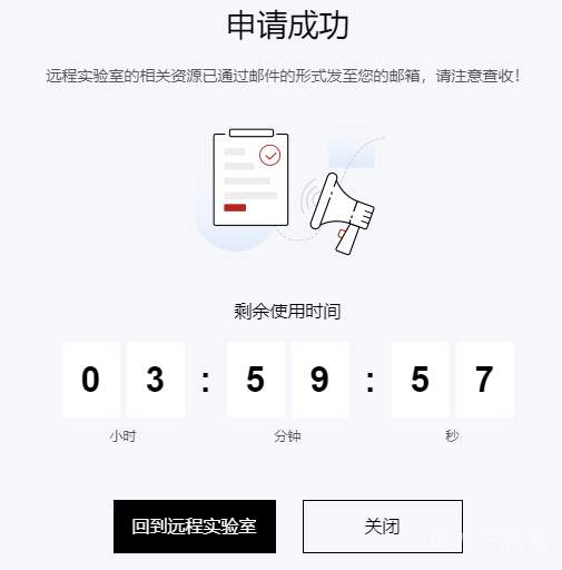

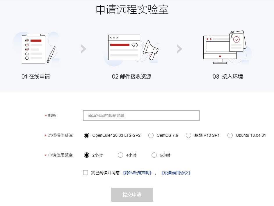

步骤3:在邮箱栏输入申请者的邮箱地址,然后选择希望使用的操作系统,在申请使用额度的单选框那里选择要申请使用的时间,然后单击“我已阅读并同意《隐私政策声明》,《设备借用协议》”前的复选框,确保选中,最后单击“提交申请”按钮,进入申请成功页面,如下图所示,这时候会同步发送实验室资源的相关登录帐号等信息到申请的邮箱。

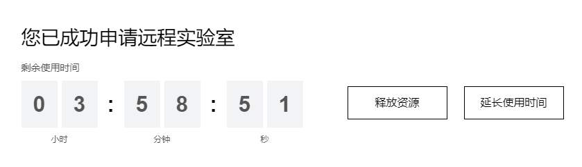

步骤4(可选):申请成功后可以单击“关闭”按钮关闭页面,也可以单击“回到实验室”按钮回到远程实验室首页,这时候会显示已经申请成功资源的剩余使用时间,如下图所示:

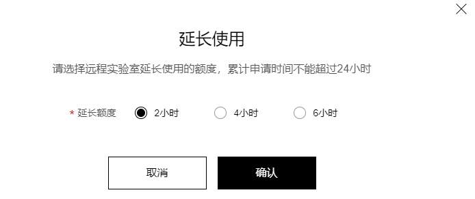

如果要提前释放资源,可以单击“释放资源”的按钮,如果时间不够使用,可以单击“延长使用时间”来获取额外的使用时间,如下图所示,每次最多可延长6个小时,最长累计不超过24小时。

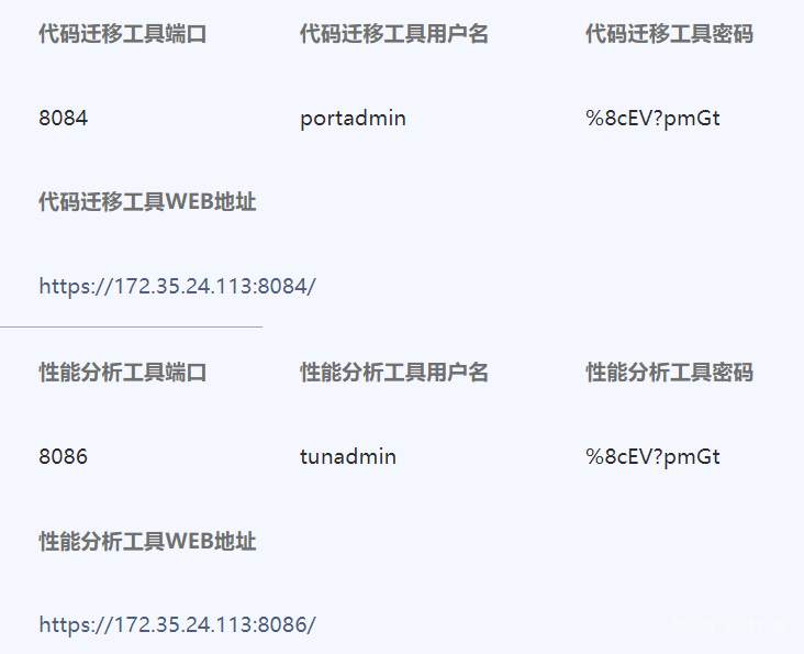

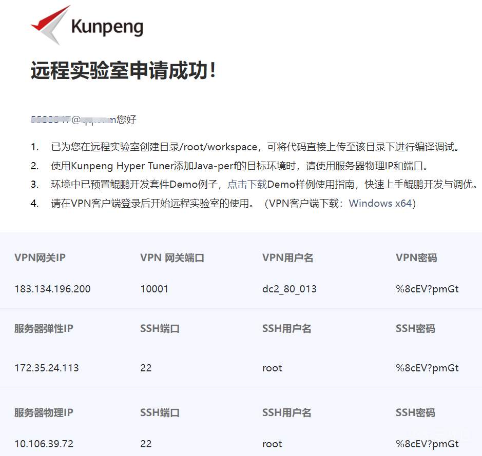

步骤5:登录邮箱,查看申请的远程环境信息,具体信息如下图所示:
邮件的信息非常重要,上部是使用实验室的说明,包括演示Demo下载地址和SSL VPN客户端下载地址,中间是关于实验室服务器的网络地址和帐号,这些信息在后面的使用过程中都会用到。邮件最下部是已安装的工具信息,如下图所示,这些工具可以直接使用,不用自己安装。

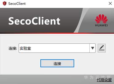

步骤6:根据邮件中SSL VPN客户端下载地址下载并安装SSL VPN客户端SecoClient。

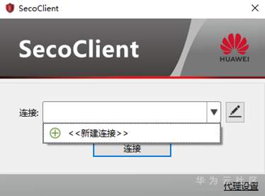

步骤7:根据邮件信息配置SecoClient, 在第一次打开SecoClient的时候,需要在连接下拉框选择新建连接,如下图所示:

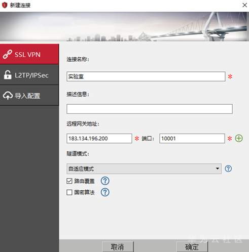

选择后会弹出新建连接的窗口,然后使用邮件中的VPN信息进行配置,如下图所示。
输入VPN网关信息后,单击“确定”按钮,会回到连接窗口,如下图所示:

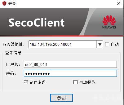

单击“连接”按钮,弹出登录窗口,输入邮件中的VPN用户名和密码,如下图所示:

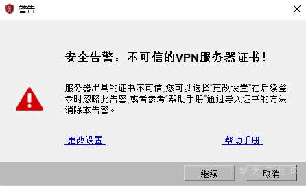

单击“登录”按钮后可能会弹出警告窗口,如下图所示:

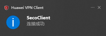

单击“继续”按钮,即可继续登录,登录成功后会在桌面右下角弹出连接成功的窗口,如下图所示,然后就可以正常使用远程实验室了。

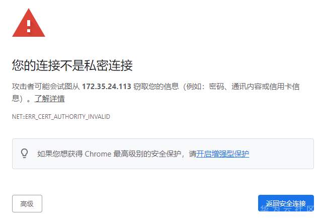

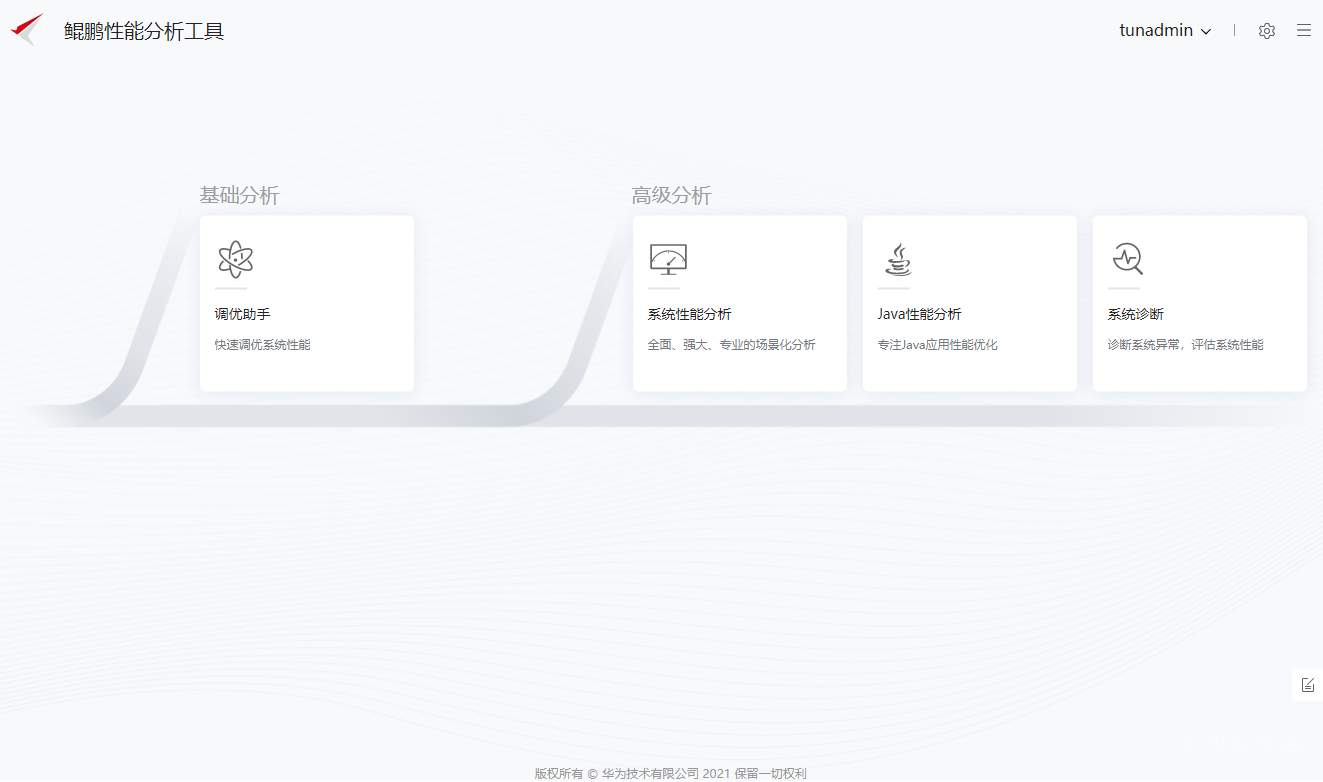

步骤8:使用鲲鹏开发套件中的工具,以鲲鹏性能分析工具为例,在浏览器地址栏输入邮件中的性能分析工具WEB地址,然后访问该地址,如下图所示

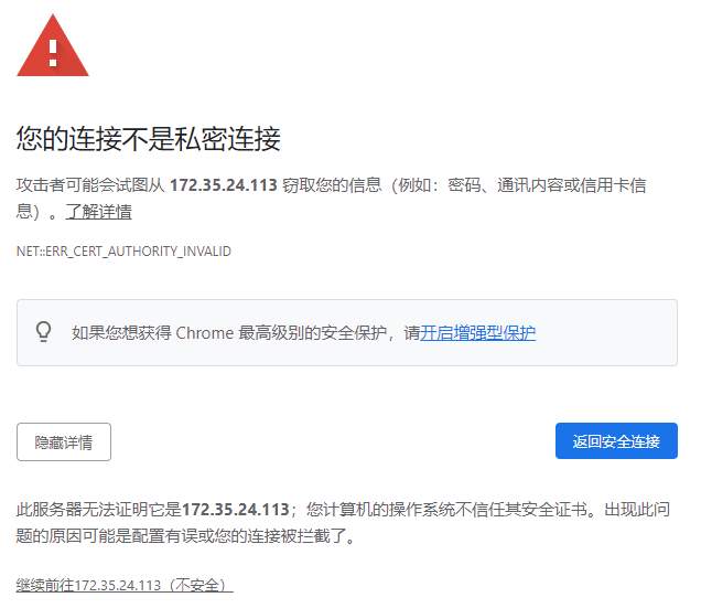

单击“高级”按钮,出现如下图所示的页面:

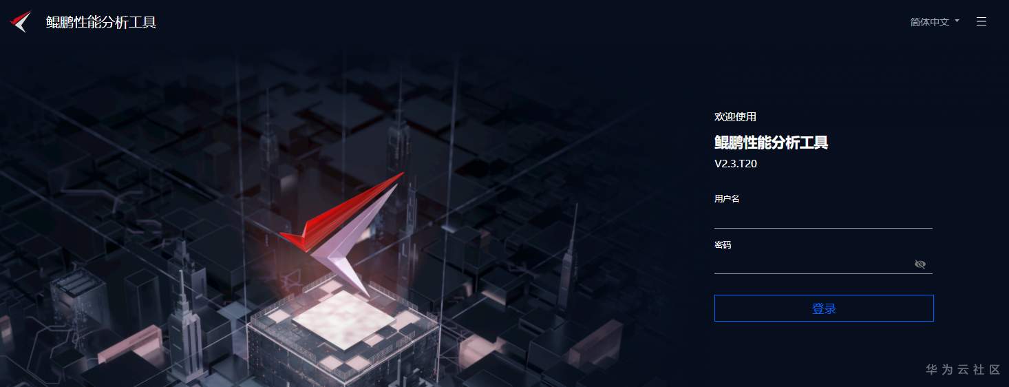

再单击“继续前往172.35.24.113(不安全)”超链接,会进入登录页面,如下图所示:
输入邮件中的用户名和密码,然后单击“登录”按钮,即可进入鲲鹏性能分析工具的首页,如下图所示,后续就可以正常使用了。
