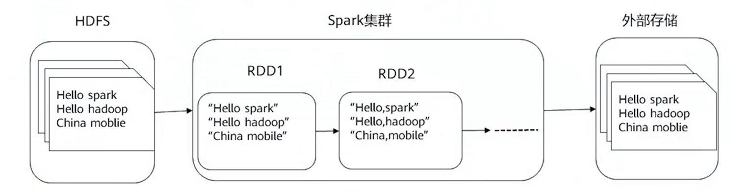

基于RDD的流式计算任务可描述为:从稳定的物理存储(如分布式文件系统)中加载记录,记录被传入由一组确定性操作构成的DAG,然后写回稳定存储。另外RDD还可以将数据集缓存到内存中,使得在多个操作之间可以重用数据集,基于这个特点可以很方便地构建迭代型应用(图计算、机器学习等)或者交互式数据分析应用。

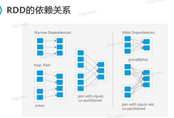

RDD的依赖关系
RDD的依赖关系主要是分为了宽依赖和窄依赖,左边是窄依赖,右边是宽依赖。从图中我们可以发现,对于父RDD的每一个分区,最多只被一个RDD的一个分区所使用,这个呢叫做窄依赖。宽依赖对于父RDD的每一个分区,被子RDD的多个分区所引用。另外宽依赖是RDD进行的划分stage的标准。从图中我们还可以了解另外一个概念,就是血统的概念。血统就是指的是从一个RDD变化到另外一个RDD,它的链接。
宽窄依赖的区别 - - 算子
  • 窄依赖指的是每一个父RDD的Partition最多被子RDD的一个Partition使用。如map,filter、union
  • 宽依赖指的是多个子RDD的Partition会依赖同一个父RDD的Partition。如groupByKey、reduceByKey、sortByKey

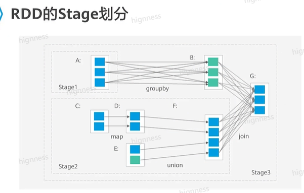

RDD的Stage划分
Spark任务会根据RDD之间的依赖关系,形成一个DAG有向无环图,DAG会提交给DAGScheduler,DAGScheduler会把DAG划分相互依赖的多个stage,划分stage的依据就是RDD之间的宽窄依赖。遇到宽依赖就划分stage,每个stage包含一个或多个task任务。然后将这些task以taskSet的形式提交给TaskScheduler运行。 stage是由一组并行的task组成。
(1) 窄依赖(narrow dependencies)
可以支持在同一个集群Executor上,以pipeline管道形式顺序执行多条命令,例如在执行了map后,紧接着执行filter。分区内的计算收敛,不需要依赖所有分区的数据,可以并行地在不同节点进行计算。所以它的失败恢复也更有效,因为它只需要重新计算丢失的parent partition即可
(2)宽依赖(shuffle dependencies)
则需要所有的父分区都是可用的,必须等RDD的parent partition数据全部ready之后才能开始计算,可能还需要调用类似MapReduce之类的操作进行跨节点传递。从失败恢复的角度看,shuffle dependencies 牵涉RDD各级的多个parent partition。
划分完stage之后,同一个stage里面只有窄依赖,没有宽依赖,可以实现流水线计算,stage中的每一个分区对应一个task,同一个stage中就有很多可以并行运行的task

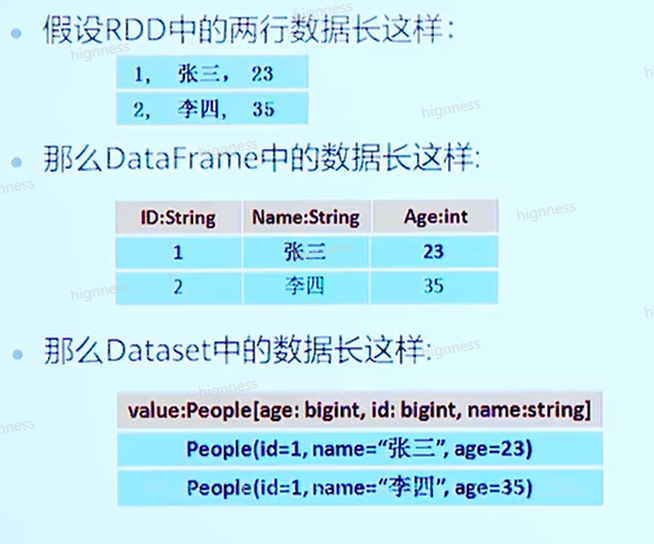

DataFrame概念
与RDD类似,DataFrame也是一个不可变弹性分布式数据集。除了数据以外,还记录数据的结构信息,即schema。类似二维表格。

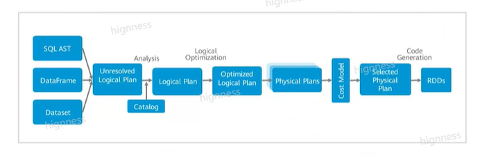

DataFrame的查询计划可以通过Spark Catalyst Optimiser进行优化,即使Spark经验并不丰富,用Dataframe写得程序也可以尽量被转化为高效的形式予以执行。
DataSet概念
Dataframe是Dataset的特例,DataFrame=Dataset[Row],所以可以通过as方法将Dataframe转换为Dataset。Row是一个通用的类型,所有的表结构信息都用Row来表示。
DataSet是强类型的,可以有Dataset[Car],Dataset[Person]等。
DataFrame、DataSet、RDD表现形式的区别
如上图所示,对RDD中的数据它是不知道类型,也不知道结构。对于DataFrame中的数据,我们知道结构,但是我们并不知道这种结构下对应的数据是什么类型。比如说这里面的张三,他是一个字符串,但是dDataFrame在编译的时候并不知道张三是一个字符串,我们只有取出来了进行转换之后,才变成了字符串。因此在编译的时候,DataFrame容易出错。再看Dataset中的每一个记录都是有类型的,因此在编译的时候能够去发现一些错误。比如说我们对这里的字符串进行减法操作,DataFrame就不能够发现,但是对于Dataset就能够发现。因为DataFrame和Dataset它具有结构性,因此它能够使用spark SQL中的优化操作,能够对执行的流程进行优化。即使我们对spark不是非常熟悉,也可以写出了非常高效的spark语句。

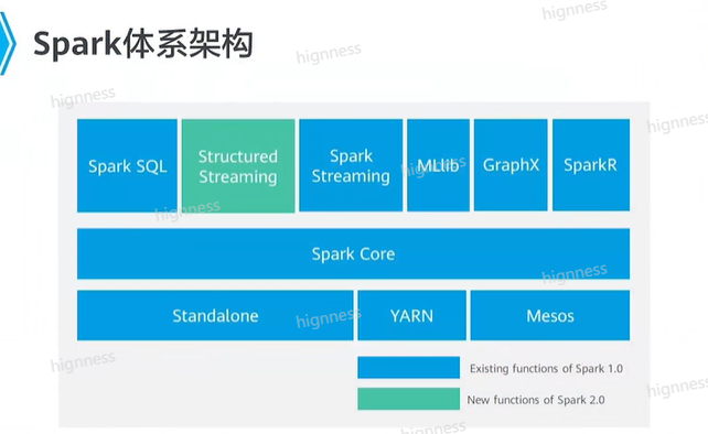

Spark体系架构
在spark中,spark库是居于核心地位的。spark库是类似于MapReduce一种分布式的内存计算架构,其中的Standalone支持单独的资源管理调度,也支持Yarn或者Mesos的资源管理调度。在Spark库之上有Spark SQL。Spark SQL是用于处理结构化数据以及SQL查询的一种工具,Spark Streaming是叫做vp处理,它将流数据划分成了vp,然后就有spark库进行分析处理,MLlib和GraphX是spark的机器学习库以及图学习库。另外Structured Streaming这个融入了Flume的一些特性,提升了spark的流处理的特性。我们可以认为是Structured 是Spark Streaming的提升。

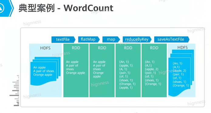

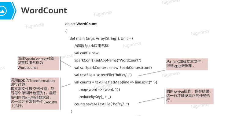

典型案例-WordCount
Word Count 顾名思义就是对单词进行计数,首先会对文件中的单词做统计计数,然后输出出现次数最多的 单词。
单词计数是最简单也是最能体现MapReduce思想的程序之一,可以称为MapReduce版"Hello World",该程序的完整代码可以在Hadoop安装包的"src/examples"目录下找到。单词计数主要完成功能是:统计一系列文本文件中每个单词出现的次数
分别通过map和reduce方法统计文本中每个单词出现的次数,然后按照字母的顺序排列输出,Map过程首先是多个map并行提取多个句子里面的单词然后分别列出来每个单词,出现次数为1,全部列举出来。
Reduce过程首先将相同key的数据进行查找分组然后合并,比如对于key为Hello的数据分组为:<Hello, 1>、<Hello,1>、<Hello,1>,合并之后就是<Hello,1+1+1>,分组也可以理解为reduce的操作,合并减少数据时reduce的主要任务,叠加运算之后就是<Hello, 3>所以最后可以输出Hello 3,这样就完成了一轮MapReduce处理。

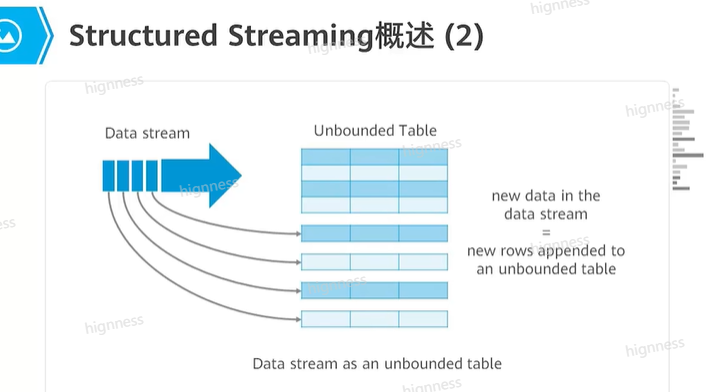

Structured Streaming概述
Structured Streaming是构建在Spark SQL引擎上的流式数据处理引擎。可以像使用静态RDD数据那样编写流式计算过程。当流数据连续不断的产生时,Spark sQL将会增示的、持续不断的处理这些数据,并将结果更新到结果集中。
如上图所示structured streaming的计算流程。structured streaming将流数据看作成无界表新的记录,当新的数据产生时是structured streaming将新的数据作为无界表新的行。那么structured streaming将新的数据当作了静态的RDD一样的利用spark sql所提供的api进行了分析处理。

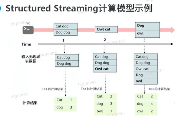

接下来我们看一个structured streaming的计算模型示例。这里我们采用了nc输入数据,在1时刻我们输入的数据就变成了dataframe。对这个dataframe进行分析处理得到一个结果,在2时刻又输入了新的数据,那这个新的数据也插不到这个所谓的无界表中,产生新的数据。在3时刻又增加了两个单词,也是插入到这个无界表中产生新的结果。structure streaming它引入一个特征状态。当随着数据数据增加的时候,它计算出来的结果会合并先前的计算结果,产生最终的计算结果。

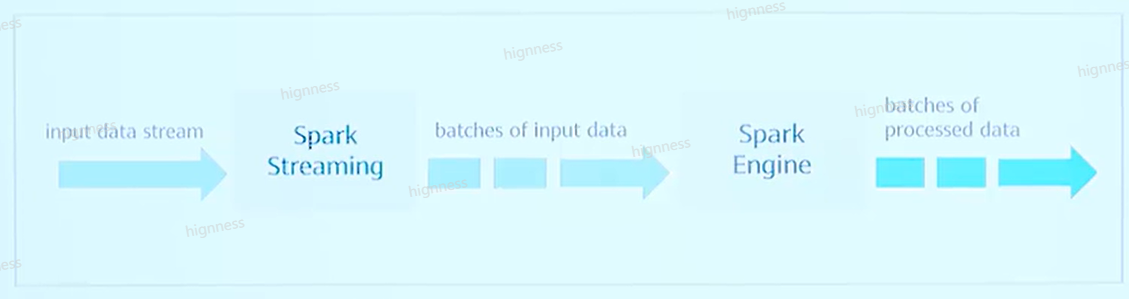

Spark Streaming的基本原理是将实时输入数据流以时间片(秒级)为单位进行拆分,然后经Spark引擎以类似批处理的方式处理每个时间片数据。
Spark Streaming类似于Apache Storm,用于流式数据的处理。Spark Streaming有高吞吐量和容错能力强等特点,而且Spark Streaming易用、容错、易整合到Spark体系 。Spark Streaming支持的数据输入源很多,例如:Kafka、Flume、Twitter、ZeroMQ和简单的TCP套接字等等。数据输入后可以用Spark的高度抽象原语如:map、reduce、join、window等进行运算。而结果也能保存在很多地方,如HDFS,数据库等。另外Spark Streaming也能和MLlib(机器学习)以及Graphx完美融合。
Spark Streaming使用离散化流(discretized stream)作为抽象表示,叫作DStream。DStream 是随时间推移而收到的数据的序列。在内部,每个时间区间收到的数据都作为 RDD 存在,而 DStream 是由这些 RDD 所组成的序列(因此 得名“离散化”)。

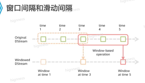

窗口在Dstream上滑动,合并和操作落入窗口内的RDDs,产生窗口化的RDDs;
窗口长度:窗口的持续时间
滑动窗口间隔:窗口操作执行的时间间隔

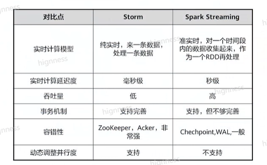

Spark Streaming vs Storm
从流式数据处理的角度上来说,Spark Streaming与Storm存在一些差距。比如说Storm是一个真正的纯实时的流处理引擎,处理的速度可以达到了毫秒级。另外Storm支持了完善的事务机制,但是Spark Streaming对事物机制支撑不够完善。如果说针对一些场景要求,流数据的处理不多不少,我们需要使用Storm,对一些小型规模的公司来说,大数据资源是有限的,因此我们需要动态的调整的并行度,Storm也可以很好的支撑这种应用场景。对于Spark Streaming来说,它最大的优势是它产生于了spark的生态圈,它可以无缝的与Spark 以及Spark SQL进行的连接。对于软件产生出来的实时数据可以无缝的批处理,以及spark sql进行查询分析。
