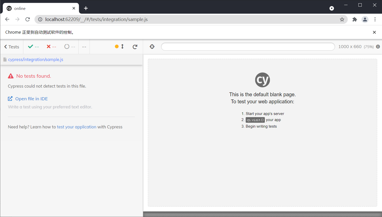

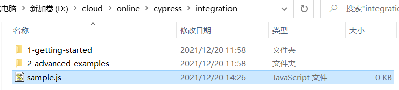

先新建一个空文件脚本sample.js,如图:
而cypress是实时监控变化的,它马上就发现并展示出来了:
虽然我们还没有写任何有意义的内容在sample.js里,但是我们可以点一下,看看这个cypress框架帮我们做了什么:
它调起了chrome浏览器,并且说没有找到tests,这就对了,本来就没有写tests.

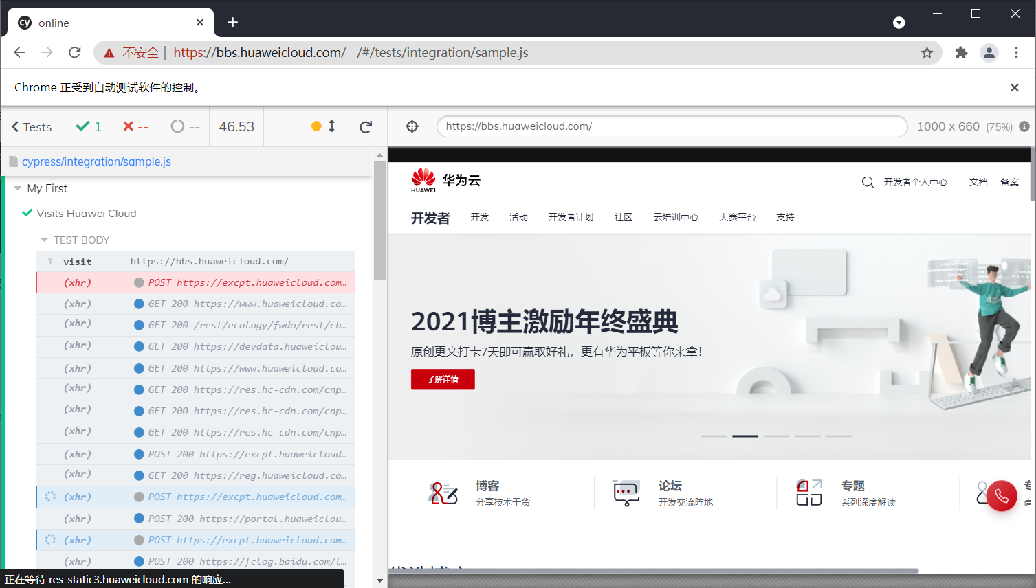

我们在脚本文件中第一次写入的内容如下:
describe('My First', () => {
  it('Visits Huawei Cloud', () => {
    cy.visit('https://bbs.huaweicloud.cn/')
保存后,发现cypress监控到文件更新后,自动就马上执行了:
这里我们访问的是华为云的网站。当然这个网站不在我的控制之下,cypress建议不要这样做,但是我觉得没有什么关系,不能开始就被一些并非原则性的规定所约束而放不开手脚,不得前进。
