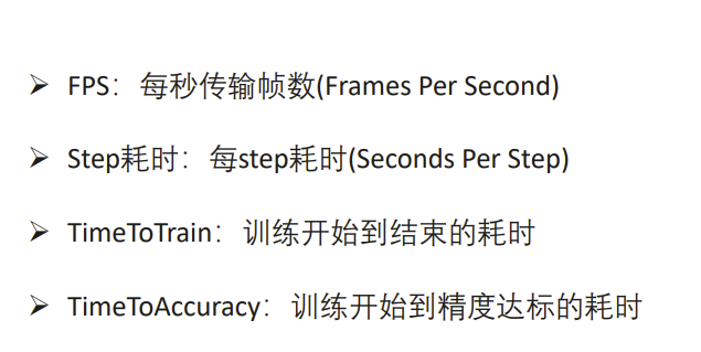

【摘要】 计算机的性能,其实和我们干体力劳动很像,好比是我们要搬东西。你可以理解为让计算机“跑得更快”
1.什么是性能?性能指标有哪些?
计算机的性能,其实和我们干体力劳动很像,好比是我们要搬东西。对于计算机的性能,我们需要有个标准来衡量。这个标准中主要有两个指标。第一个是响应时间(Response time)或者叫执行时间(Execution time)。想要提升响应时间这个性能指标,你可以理解为让计算机“跑得更快”。
第二个是吞吐率(Throughput)或者带宽(Bandwidth),想要提升这个指标,你可以理解为让计算机“搬得更多”。所以说,响应时间指的就是,我们执行一个程序,到底需要花多少时间。花的时间越少, 自然性能就越好。而吞吐率是指我们在一定的时间范围内,到底能处理多少事情。这里的“事情”,在计算机里就是处理的数据或者执行的程序指令。和搬东西来做对比,如果我们的响应时间短,跑得快,我们可以来回多跑几趟多搬几趟。所以说,缩短程序的响应时间,一般来说都会提升吞吐率。
除了缩短响应时间,我们还有别的方法吗?当然有,比如说,我们还可以多找几个人一起来搬,这就类似现代的服务器都是 8 核、16 核的。人多力量大,同时处理数据,在单位时间内就可以处理更多数据,吞吐率自然也就上去了。提升吞吐率的办法有很多。大部分时候,我们只要多加一些机器,多堆一些硬件就好了。但是响应时间的提升却没有那么容易,因为 CPU 的性能提升其实在 10 年前就处于“挤牙膏”的状态了,所以我们得慎重地来分析对待。
下面我们具体来看。我们一般把性能,定义成响应时间的倒数,也就是:性能 = 1/ 响应时间这样一来,响应时间越短,性能的数值就越大。同样一个程序,在 Intel 最新的 CPU Coffee Lake 上,只需要 30s 就能运行完成,而在 5 年前 CPU Sandy Bridge 上,需要 1min 才能完成。那么我们自然可以算出来,Coffee Lake 的性能是 1/30,Sandy Bridge 的性能是 1/60,两个的性能比为 2。于是,我们就可以说,Coffee Lake 的性能是 Sandy Bridge 的 2 倍。过去几年流行的手机跑分软件,就是把多个预设好的程序在手机上运行,然后根据运行需要的时间,算出一个分数来给出手机的性能评估。而在业界,各大 CPU 和服务器厂商组织了一个叫作 SPEC(Standard Performance Evaluation Corporation)的第三方机构,专门用来指定各种“跑分”的规则。

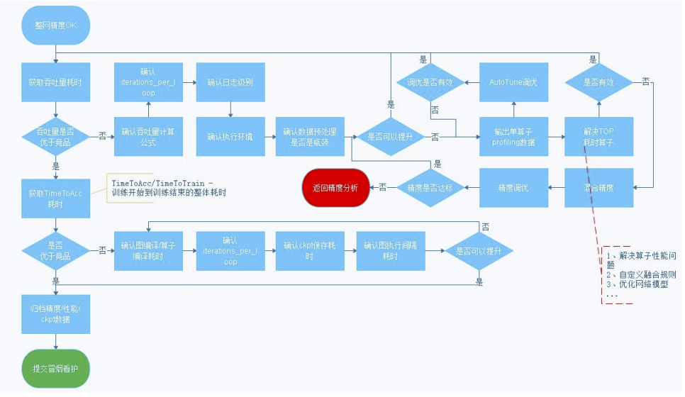

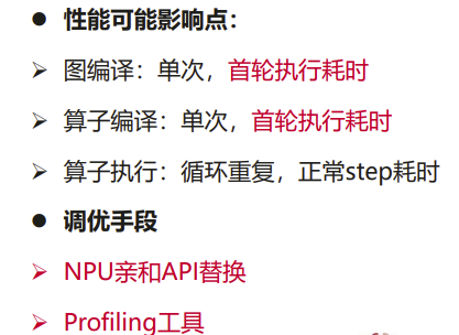

2.如果性能不达标怎么办?
使用Profiler性能分析器首先确定性能瓶颈出现在哪里,定位性能问题出现的根本原因,按照具体原因去做优化。
通常来说,性能问题大致出现在两个方面:
1.细节不够好(资源问题、插件问题、代码写法问题)
2.结构不够好(框架问题、底层API问题)
细节问题解决成本低,可以独立调整,对其他部分影响小,可以批量解决。
结构问题解决成本高,牵一发动全身,对其他部分影响大,需要大修、大测。
由于游戏整体是由各个细节组成的,所以当细节做的不够好时,整体也会显现出问题。
反之当结构不够好时,细节即使做的很好,游戏整体表现出的性能也不会太好,两者是相辅相成的。
我的建议是:用严格认真的态度控制细节,用丰富的经验积累出可靠的结构。
前者靠态度,后者靠经验。当我们经验不多时,应该依靠态度严控细节,当我们经验足够时,两方面都要兼顾。
调优策略:追求基于满足诉求的精度条件下的性能提升。但是,如果性能已经达到无法接受的程度,那么就先解决性能,处理到可接受为止。
精度调优过程中导致性能恶化,或者性能调优过程中导致精度恶化,记住两点:
1、千万不要兜圈子,不要精度差了搞精度,性能差了又搞性能。
2、有阶段成果后,后续的尝试和修改一定要分步骤执行,做好记录。

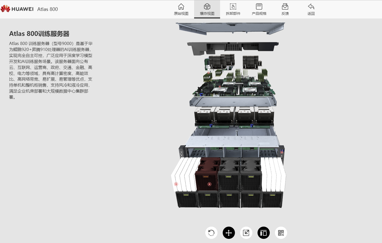

3.训练服务器的演示及简介
Atlas 800 训练服务器(型号9000)是基于华为鲲鹏920+昇腾910处理器的AI训练服务器,实现完全自主可控,广泛应用于深度学习模型开发和AI训练服务场景。该服务器面向公有云、互联网、运营商、政府、交通、金融、高校、电力等领域,具有高计算密度、高能效比、高网络带宽、易扩展、易管理等优点,支持单机和整机柜销售,支持风冷和液冷应用,满足企业机房部署和大规模数据中心集群部署。
计算产品3D展示 (huawei.com)
大家可以使用上面的地址进行3D模型预览及展示,可以看这个服务器的构造及拆解组件,体验感十足。

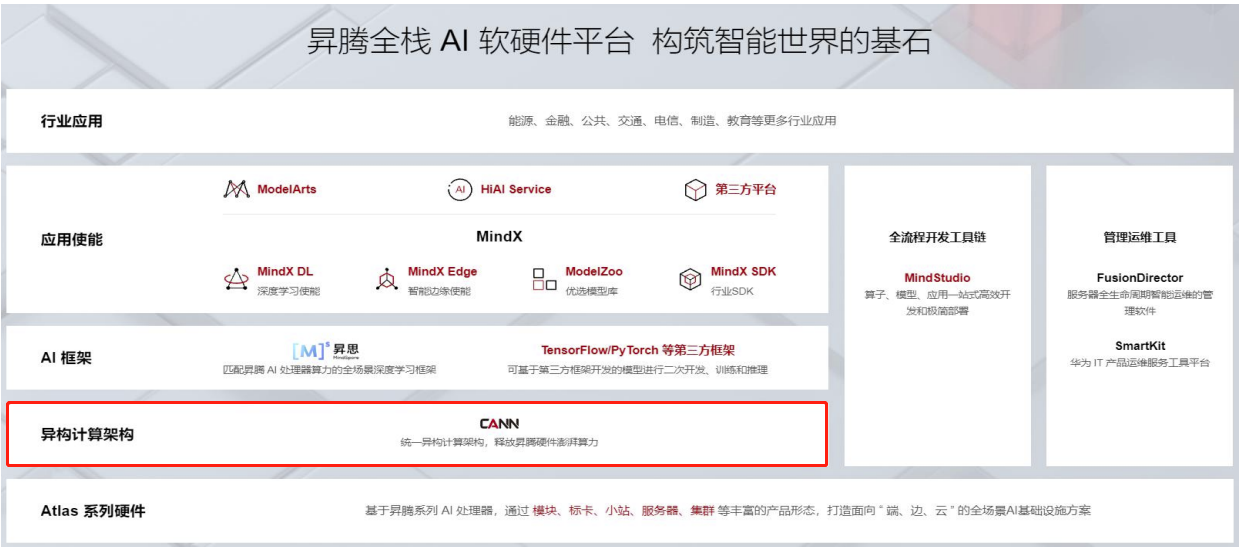

这个性能分析在昇腾全栈AI软硬件平台主要体现在标记的异构计算架构部分,释放硬件的算力。

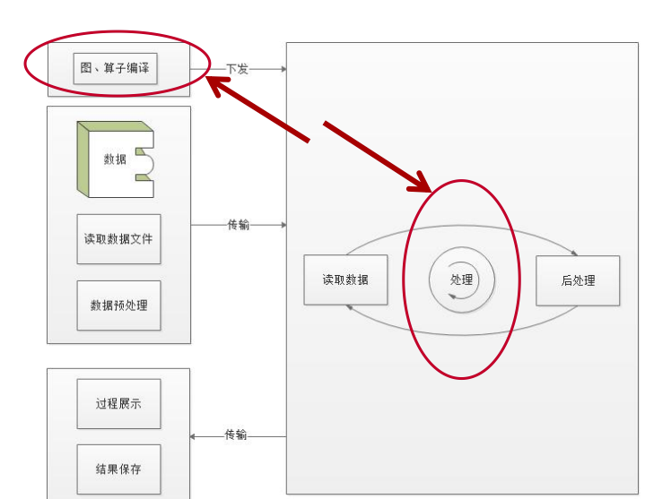

4.训练执行的过程是什么样的?
OBS资源图里有很多细分的图表,其实不需要全部记住,因为每个指标的变化都不是独立的,是与其他指标关联的。

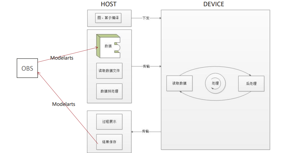

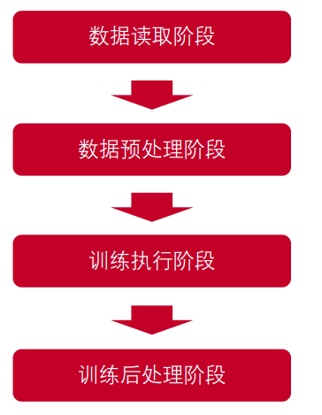

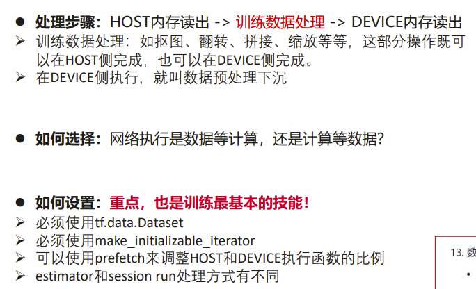

5.将整网训练阶段进行分段,分析性能影响
1).数据读取阶段:主要影响在HOST侧
2).数据预处理阶段:HOST和DEVICE都可能涉及
3).训练后处理阶段:HOST和DEVICE都可能涉及

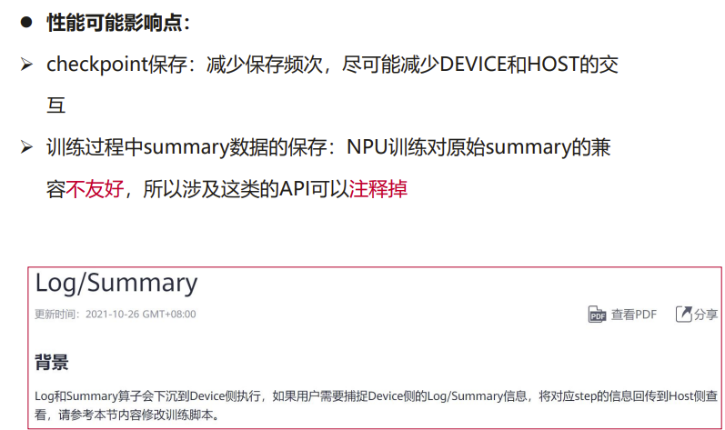

相关文档Log/Summary_昇腾CANN社区版(5.0.3 alpha 001)(训练)_TensorFlow模型迁移和训练_手工迁移和训练_更多特性_华为云 (huaweicloud.com)
4).训练执行阶段:主要影响在DEVICE侧

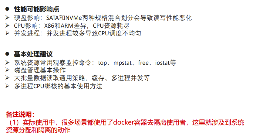

linux世界有许多非常好用的性能分析工具,我挑选几款最常用的简单介绍下:
1. [perf](Perf Wiki)应该是最全面最方便的一个性能检测工具。由linux内核携带并且同步更新,基本能满足日常使用。**推荐大家使用**。
2. oprofile,我觉得是一个较过时的性能检测工具了,基本被perf取代,命令使用起来也不太方便。比如opcontrol --no-vmlinux , opcontrol --init等命令启动,然后是opcontrol --start, opcontrol --dump, opcontrol -h停止,opreport查看结果等,一大串命令和参数。有时候使用还容易忘记初始化,数据就是空的。
3. gprof主要是针对应用层程序的性能分析工具,缺点是需要重新编译程序,而且对程序性能有一些影响。不支持内核层面的一些统计,优点就是应用层的函数性能统计比较精细,接近我们对日常性能的理解,比如各个函数时间的运行时间,,函数的调用次数等,很人性易读。
4. systemtap 其实是一个运行时程序或者系统信息采集框架,主要用于动态追踪,当然也能用做性能分析,功能最强大,同时使用也相对复杂。不是一个简单的工具,可以说是一门动态追踪语言。如果程序出现非常麻烦的性能问题时,推荐使用 systemtap。
这里再多介绍一下perf命令,tlinux系统上默认都有安装,比如通过perf top就能列举出当前系统或者进程的热点事件,函数的排序。
perf record能够纪录和保存系统或者进程的性能事件,用于后面的分析,比如火焰图。
