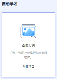

到了最近才开始要用一下物体分类的图像识别功能,本以为ModelArts经过这么长时间的打磨,应该是用起来效果好,而且很容易对接了,在我之前应该有不计其数的用户,不方便的点都填过坑了。
