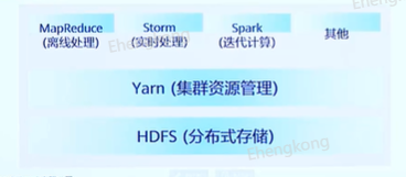

Apache Hadoop YARN (Yet Another Resource Negotiator), 中文名为“另一 种资源协调者"。它是一一种新的Hadoop资源管理器,它是一个通用资源管理系统,可为上层应用提供统- -的资源管理和调度,它的引入为集群在利用率、资源统一管理和数据共享等方面带来了巨大好处。
引入了Yarn之后,它可以支持了多种计算模式,比如说离线计算、实时计算以及迭代计算。

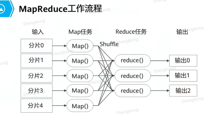

顾名思义,MapReduce计算过程可具体分为两个阶段,Map阶段和Reduce阶段。其中,Map阶段输出的结果就是Reduce阶段的输入。
可以把MapReduce理解为, 把一堆杂乱无章的数据按照某种特征归纳起来,然后处理并得到最后的结果
Map面对的是杂乱无章的互不相关的数据,它解析每个数据,从中提取出key和value.也就是提取了数据的特征。
到了Reduce阶段, 数据是以key后而跟着若干个value来组织的, 这些value有相关性。在此基础上我们可以做进一步的处理以便得到结果。
输入是hdfs的一个文件,对这个大的文件按照某种规则可以划分成若干个分片。这里的这个分片跟我们hdfs的block文件,block的大小是有区别的,一般情况下默认一个分片的大小跟一个block的大小它是相等的。但是如果说我们用户自定义会有区别,一般情况下我们有多少个分片就会来产生多少个map任务。在map和reduce中间,实际上有另外一个操作叫shuffle操作。这个shuffle操作中文翻译成洗牌。实际上在MapReduce中,并不是把数据洗的没有规律,而是把数据洗得有规律。然后这个经过了就是分区和有序的数据再传给reduce分别进行了处理,最后得到输出结果。可以发现map它的任务的个数跟分片的个数相等,而request的个数跟其他的一些设置有关系。

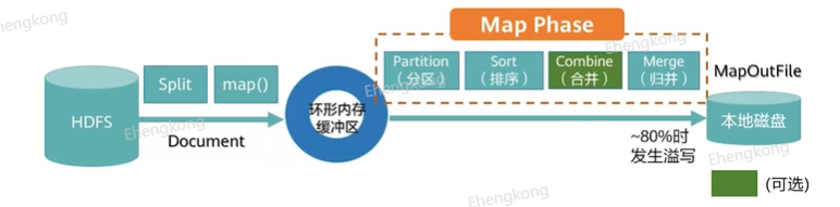

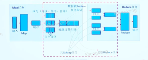

Job提交前,先将待处理的文件进行分片(Split)。MR框架默认将一 个块(Block) 作为一个分片。客户端应用可以重定义块与分片的映射关系。
Map阶段先把数据放入一个环形内存缓冲区,当缓冲区数据达到80%左右时发生溢写(Spill),需将缓冲区中的数据写入到本地磁盘。

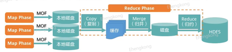

Reduce阶段详解

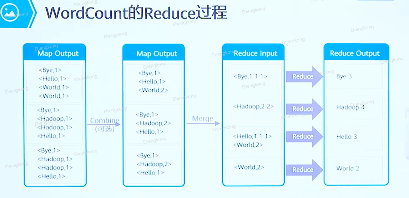

前面提到的MOF文件是经过排序处理的。当Reduce Task接收的数据量不大时,则直接存放在内存缓冲区中,随着缓冲区文件的增多,MR后台线程将它们合并成一个更大的有序文件,这个动作是Reduce阶段的Merge操作,过程中会产生许多中间文件,最后一次合并的结果直接输出到用户自定义的reduce函数。
当数据很少时,不需要溢写到磁盘,直接在缓存中归并,然后输出给Reduce。
Shuffle过程详解
Shuffle的定义: Map阶段和Reduce阶段之间传递中间数据的过程,包括ReduceTask从各个Map Task获取MOF文件的过程,以及对MOF的排序与合并处理
shuffle的本意是洗牌、混洗的意思,把一组有规则的数据尽量打乱成无规则的数据。而在MapReduce中,shuffle更像是洗牌的逆过程,指的是将map端的无规则输出按指定的规则“打乱”成具有一定规则的数据,以便reduce端接收处理。其在MapReduce中所处的工作阶段是map输出后到reduce接收前,具体可以分为map端和reduce端前后两个部分。在shuffle之前,也就是在map阶段,MapReduce会对要处理的数据进行分片(split)操作,为每一个分片分配一个MapTask任务。接下来map()函数会对每一个分片中的每一行数据进行处理得到键值对(key,value),其中key为偏移量,value为一行的内容。此时得到的键值对又叫做“中间结果”。此后便进入shuffle阶段,由此可以看出shuffle阶段的作用是处理“中间结果”。

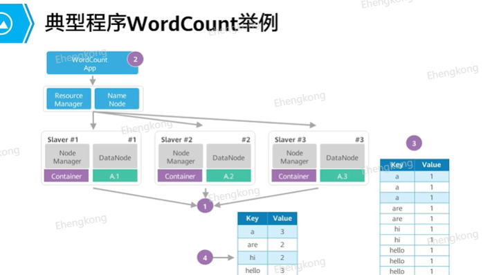

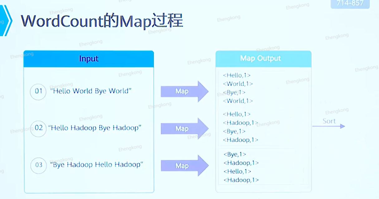

Word Count 顾名思义就是对单词进行计数,首先会对文件中的单词做统计计数,然后输出出现次数最多的 单词。
单词计数是最简单也是最能体现MapReduce思想的程序之一,可以称为MapReduce版"Hello World",该程序的完整代码可以在Hadoop安装包的"src/examples"目录下找到。单词计数主要完成功能是:统计一系列文本文件中每个单词出现的次数
分别通过map和reduce方法统计文本中每个单词出现的次数,然后按照字母的顺序排列输出,Map过程首先是多个map并行提取多个句子里面的单词然后分别列出来每个单词,出现次数为1,全部列举出来。
Reduce过程首先将相同key的数据进行查找分组然后合并,比如对于key为Hello的数据分组为:<Hello, 1>、<Hello,1>、<Hello,1>,合并之后就是<Hello,1+1+1>,分组也可以理解为reduce的操作,合并减少数据时reduce的主要任务,叠加运算之后就是<Hello, 3>所以最后可以输出Hello 3,这样就完成了一轮MapReduce处理。

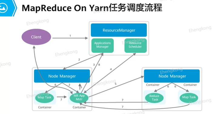

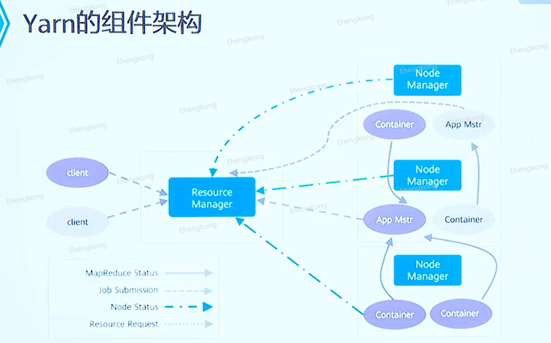

Yarn 从整体上还是属于 master/slave 模型,主要依赖于三个组件来实现功能,第一个就是 ResourceManager,是集群资源的仲裁者,它包括两部分:一个是可插拔式的调度 Scheduler,一个是 ApplicationManager,用于管理集群中的用户作业。第二个是每个节点上的 NodeManager,管理该节点上的用户作业和工作流,也会不断发送自己 Container 使用情况给 ResourceManager。第三个组件是 ApplicationMaster,用户作业生命周期的管理者它的主要功能就是向 ResourceManager(全局的)申请计算资源(Containers)并且和 NodeManager 交互来执行和监控具体的 task。
MapReduce On Yarn任务调度流程
1、客户端请求提交一个MR任务
2、resourcemanger返回提交程序资源的路径
3、yarn客户端提交job资源
4、通知MR提交完毕
5、resourcemanger将请求封装成task
6、启动MR的AppMaster
7、AppMaster申请资源启动nodemanager
在整个资源管理框架中,ResourceManager为Master,NodeManager为Slave,ResourceManager负责对各个NodeManager上的资源进行统一管理和调度。当用户提交一个应用程序时,需要提供一个用以跟踪和管理这个程序的ApplicationMaster,它负责向ResourceManager申请资源,并要求NodeManger启动可以占用一定资源的任务。由于不同的ApplicationMaster被分布到不同的节点上,因此它们之间不会相互影响。

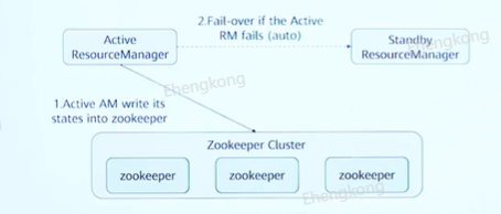

Yarn HA方案
Yarn中的ResourceManager负责整个集群的资源管理和任务调度,Yarn高可用性方案通过引入冗余的ResourceManager节点的方式,解决了ResourceManager单点故障问题。
Yarn AppMaster容错机制

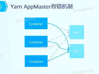

当resourcemanger接收到客户端的发送的任务执行请求之后,他会为这个任务去分配ApplicationMaster,而ApplicationMaster主要是负责后续的任务的监控与调度,但是ApplicationMaster在节点上去运行不一定会成功。当失败的时候怎么办?它会在其他的节点上另外启动一个容器,然后让新的ApplicationMaster进行运行。

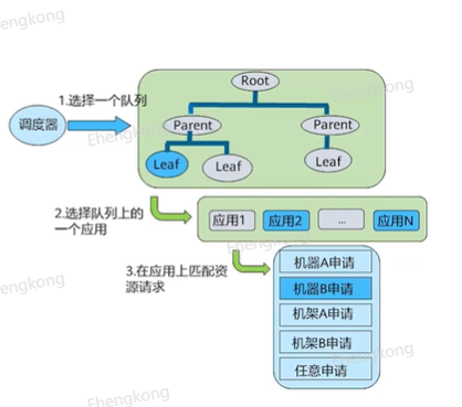

●调度器维护一群队列的信息。用户可以向一个或者多个队列提交应用。
●每次NM心跳的时候,调度器根据一定的规则选择一一个队列, 再在队列上选择一个应用,尝试在这个应用上分配资源。
●调度器会优先匹配本地资源的申请请求,其次是同机架的,最后是任意机器的。
在YARN的资源分配过程中,其采用了双层资源调度模型:
在第一层中,ResourceManager中的资源调度器将资源分配给各个ApplicationMaster;
在第二层中,ApplicationMaster再进一步将资源分配给它内部的各个任务;
YARN的资源分配过程是异步的,也就是说,资源调度器将资源分配给一个应用程序后,它不会立刻push给对应的ApplicationMaster,而是暂时放到一个缓冲区中,等待ApplicationMaster通过周期性的心跳主动来取(pull-based通信模型)
YARN采用了增量资源分配机制(当应用程序申请的资源暂时无法保证时,为应用程序预留一个节点上的资源直到累计释放的空闲资源满足应用程序需求),这种机制会造成浪费,但不会出现饿死现象;
YARN资源调度器采用了主资源公平调度算法,DRF的基本设计思想则是将最大最小化公平算法应用于主资源上,进而将多维资源调度问题转化为单资源调度问题,即DRF总是最大化所有主资源中最小的;

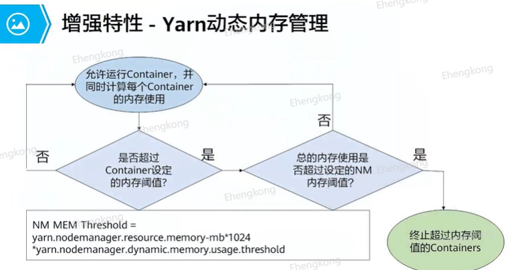

在华为大数据平台中它支持动态内存管理。对于container,在原始的Yarn版本中呢,如果说一个computer它使用内存的容量超过了container所设定的内存容量阈值,这时候呢这个作业就会失败。为了去降低这个作业失败的这个几率,我们的华为大数据采用了一种的动态内存管理机制,允许了就是所有的container超过它设定的阈值,只要这个节点中所有的container它的内存的。容量总和不超过了这个节点所设定的内存的阈值,那么它还是会允许这个container继续进行运行,因此减少了做用户作业失败的可能性。

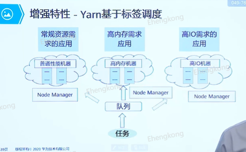

在原始的Yarn资源管理调度平台中,对容器的放置是没有考虑的,比如说有些容器它可能随机的、随机的或者按照某个规律分配到某一个节点上,但是这一个节点有可能它内存空间比较小。内存容量比较有限,因为这这个容器它会占用比较多的内存,因此放置放置到这个节点上,它容易造成了内存的溢出。因此华为大数据平台基于这个原因对Yarn进行了优化,它会让用户队列去绑定的一定的标签,放置到这个用户队列的应用进行了任务调度的时候,就会把相应的任务放置到适合的节点上。比如说一些常规的资源需求的应用,放到了普通的性能的服务器上。比如说一些高内存需求的应用,就放到高内存需求应用这样一个标签队列里面去,他就会分配到了高内存的机器或服务器上去运行这个容器。
